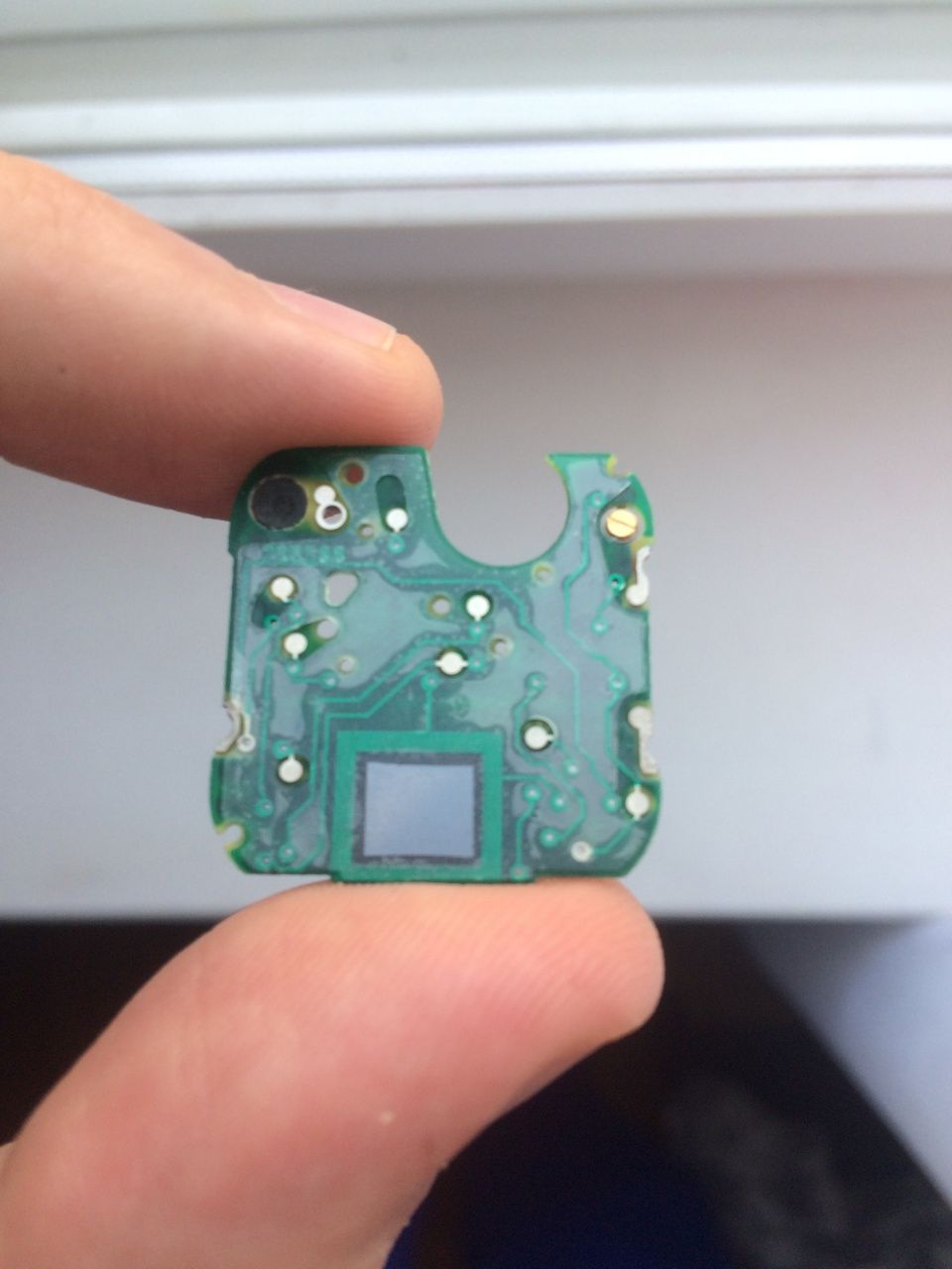

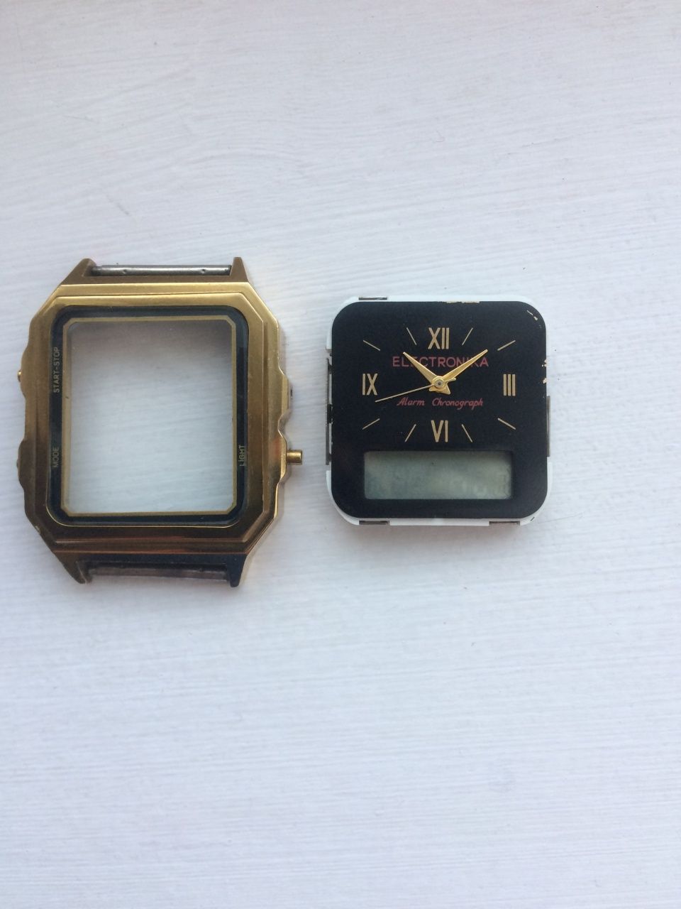

Привет всем! Есть Электроника 59 - проблема в следующем: потекла батарейка, но не очень сильно, плату не задело больше пострадала металлическая пластина с верху платы (плюсовой контакт). Все разобрал почистил спиртом собрал вставил батарейку и ничего, только свет горит. Пробовал кварц менять, тоже ничего (кварцы ставил новые китай так что но 100 процентов не уверен в их работоспособности). Катушка показывает сопротивление 155 Ом. Подскажите что еще можно проверить?? Может схема у кого ни будь имеется? Спасибо большое.

Стрелочная часть тоже не трогается? Если так - скорее всего чипу каюк.

там оказывается единый кварц для электронных часов и для кварцевых, если электронные не работают значит и кварцевые тоже не будут работать. Кварцевый механизм от часов луч 1656( при разборе будьте очно аккуратны , там контакты от платы к катушке кварцевых часов -две очень маленькие пружинки) . на кварцевые часы только импульсы на катушку приходят-плата единая с платой электроники. Проблему нашел - это был подстроечный конденсатор, заменил его и часы запустились и электронные и кварцевые. Всем спасибо за советы.

Модуль прекрасно работает и без аналогового механизма, его наличие или отсутствие практически не влияет на работу часов (только закороченная катушка приводит к повышенному расходу элемента питания). Если свет работает, но напряжение на плате есть. Ее неработоспособность - обычно проблемы чипа, которые почти никогда не лечатся, чип залит компаундом и не подлежит ремонту.
