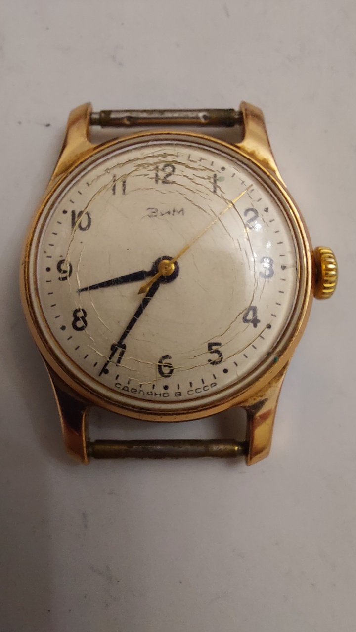

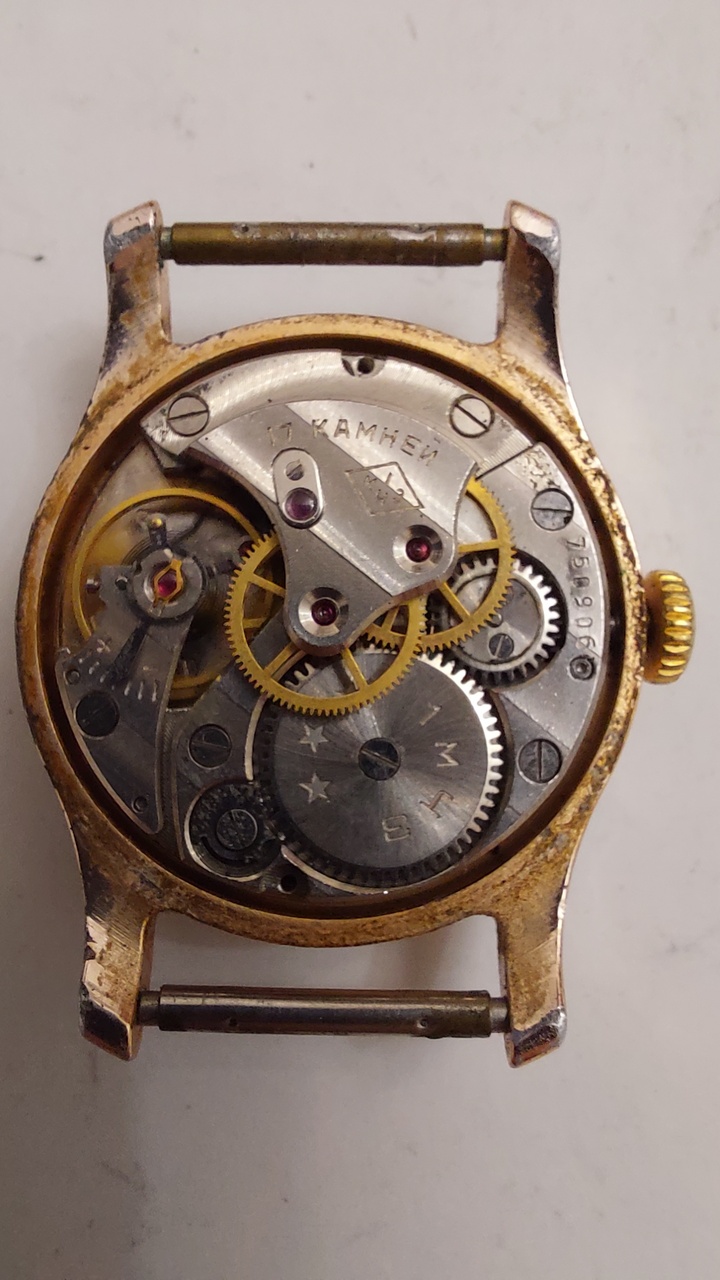

Разбирал на днях мешок с отданными часами. Нашел странный ЗиМ в неплохом состоянии, кроме стекла. Открыл и понял, что чего-то не понимаю. Корпус анодированный алюминий, на форуме были очень похожие, но стрелки черные с яблоками, а тут воронение и нет яблок. Внутри 2608 от 1МЧЗ, насколько я понял, со стоп-секундой и противоударным балансом N° 750906
Это "котлета" или ЗиМ собирал на калибрах 1МЧЗ?
Не нашел данных по году выпуска калибров 1мчз по номеру, ткните носом, если есть такая табличка.

Сообщение от oreh Посмотреть сообщение
Механизм от "Спортивных". ЗИМ никогда не ставил чужие механизмы. Ваш экземпляр - последствие ремонта.

Диаметры осей стрелок были идентичны? Или от ЗиМа только цифер и корпус?
P.S. Насчёт чужих калибров - ставили же минскую Электронику?
Старый 05.05.2024, 21:07
Авиатор Авиатор вне форума
Регистрация: 31.10.2007
Адрес: СПб
Сообщений: 3,372
Сказал(а) спасибо: 7,988
Поблагодарили 3,478 раз(а) в 1,704 сообщениях
Абсолютно идентичны. И ещё ЗиМ ставил механизм Ракета 2609.НА.
