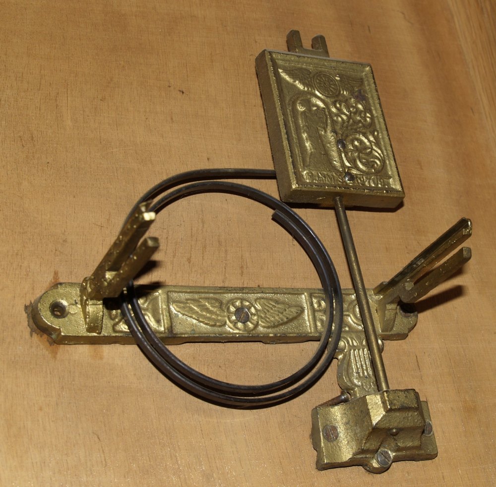

Добрый день! Ищу информацию по Kienzle, собираю статистику, пытаюсь найти серийные номера, которые можно привязать к определённым временным интервалам. Этому могут помочь патенты, но если для патентов D.R.G.M есть база данных, то где искать патенты D.G.M.S. не знаю.
Уважаемые форумчане, очень нужна информация про конкретный патент D.G.M.S. 50339. Предполагаю что он действовал в 1996-1998 годы и взамен ему пришел патент 119709, информацию по которому нашла на NAWCC у великолепного John Hubby http://mb.nawcc.org/showthread.php?5...l-clock-please!!
Заранее спасибо!

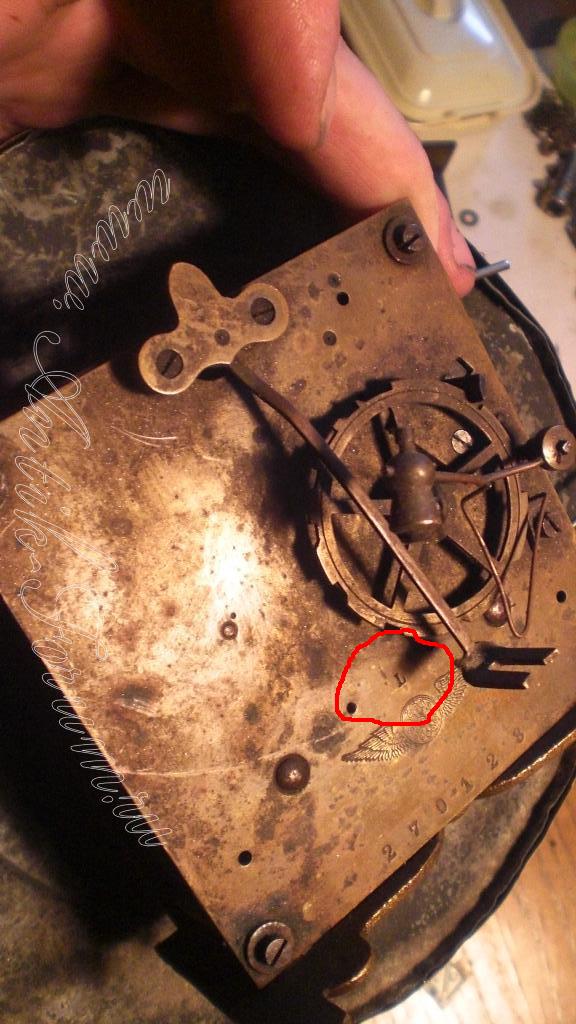

Да, конечно, опечаталась. 1896-1898. Прошу прощения!
Пока нет ответа на вопрос о DGMS, задам вопрос о маркировке на механизмах. Литера "L" что означает, может кто подскажет?

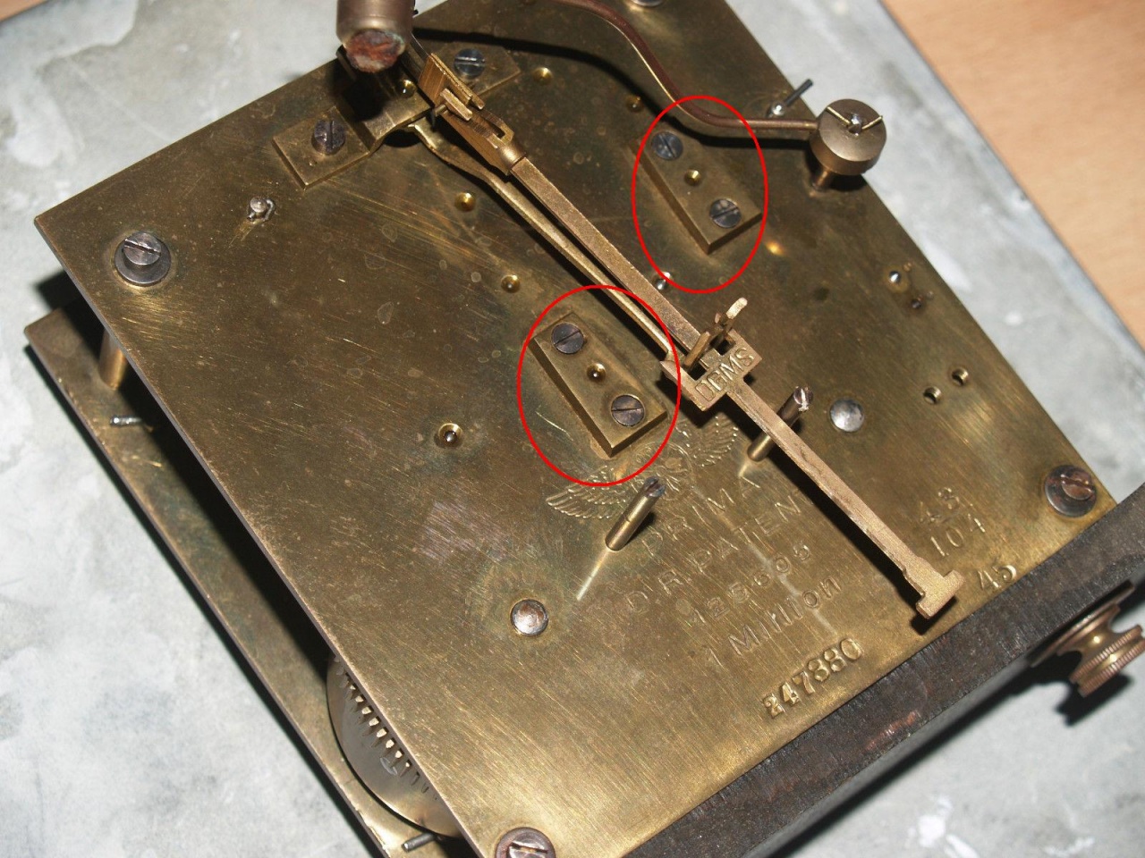

И снова здравствуйте! Разбираюсь с Kienzle - появляются новые вопросы.
На механизмах с маркировкой 1 million PRIMA уже нет на задней платине колеса, но есть вот такие "заплатки". Подскажите, пожалуйста, для чего они нужны.
Заранее спасибо, Татьяна
Fugit irrevocabile tempus
Старый 17.07.2016, 12:47
Sashun Sashun вне форума
Регистрация: 13.04.2012
Адрес: Одесса
Сообщений: 1,794
Сказал(а) спасибо: 62
Поблагодарили 1,429 раз(а) в 814 сообщениях
Сообщение от TatynaS Посмотреть сообщение
Выставлять правильный зазор в зацеплении колес.
С уважением, А.Малышев
Старый 17.07.2016, 15:02
Аватар для NickFMS
NickFMS NickFMS вне форума
Регистрация: 19.04.2015
Сообщений: 1,904
Сказал(а) спасибо: 3,828
Поблагодарили 3,088 раз(а) в 1,091 сообщениях

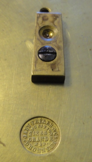

Татьяна, приветствую. Но это же обычные мосты для закрепления цапф осей часовых шестеренок. Ставились на качественные механизмы, штатные детали. Вот, например, на французском механизме:
Не будучи большим знатоком, но всё же интересующимся, и даже отваживающимся на разборку и чистку часов для себя, скажу, что процесс сборки механизма с такими мостами проще, ибо отдельные колесики можно устанавливать уже после того, как обе платины скреплены между собой.
С уважением,
Николай (Feather)
Этот пользователь сказал Спасибо! NickFMS за это сообщение:
TatynaS (17.07.2016)
