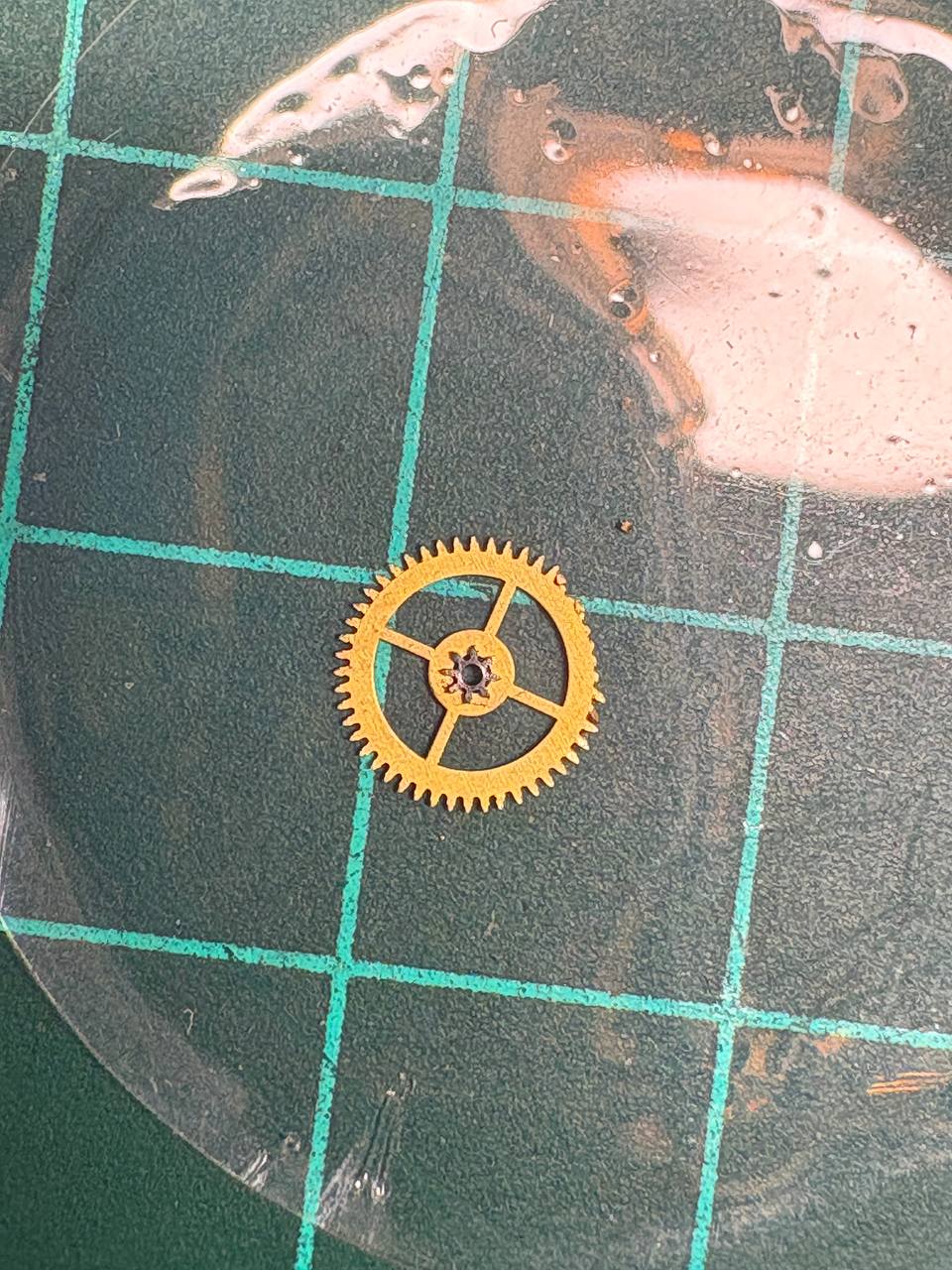

Здравствуйте! Купил Ракету с 24 часовым циферблатом, как "требующую минимальный ремонт". на деле, кроме сбитого баланса, оказалось сломано переводное колесо , фото прикрепляю. Подскажите, я правильно понимаю, что таких взаимозаменяемых деталей с других механизмов нет, и надо искать донора? Заранее благодарю за помощь

Понимаете правильно. Именно часовое и вексельное колесо являются отличием этого механизма от классического 2609НА
Типичная проблема Ракеты: засохший минутник - усилием заводной головки срезаем вексельное колесо.

Благодарю! Про колесо цитировал мастера, сам в часах пока что профан полный. Подумал, что перед поиском механизма, надо уточнить у опытных людей, вдруг есть подходящая запчасть в других мехах
