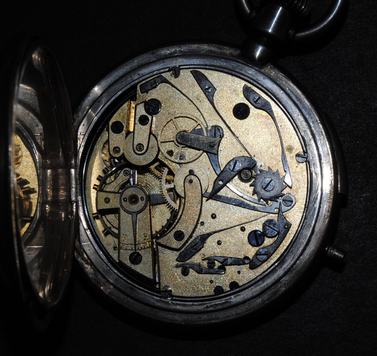

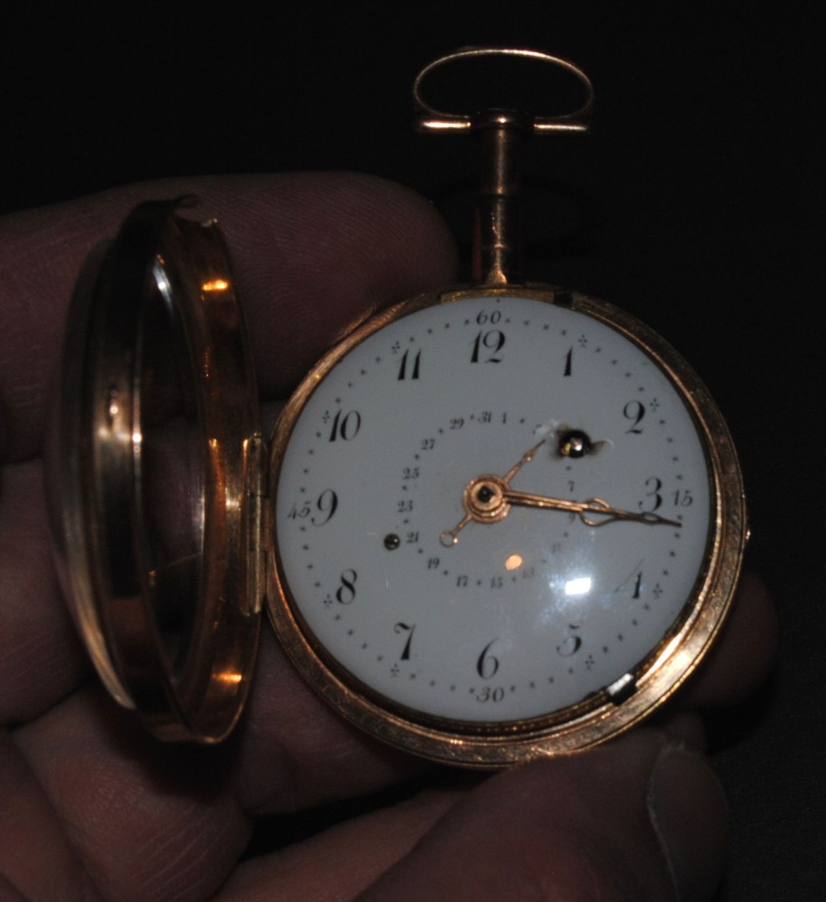

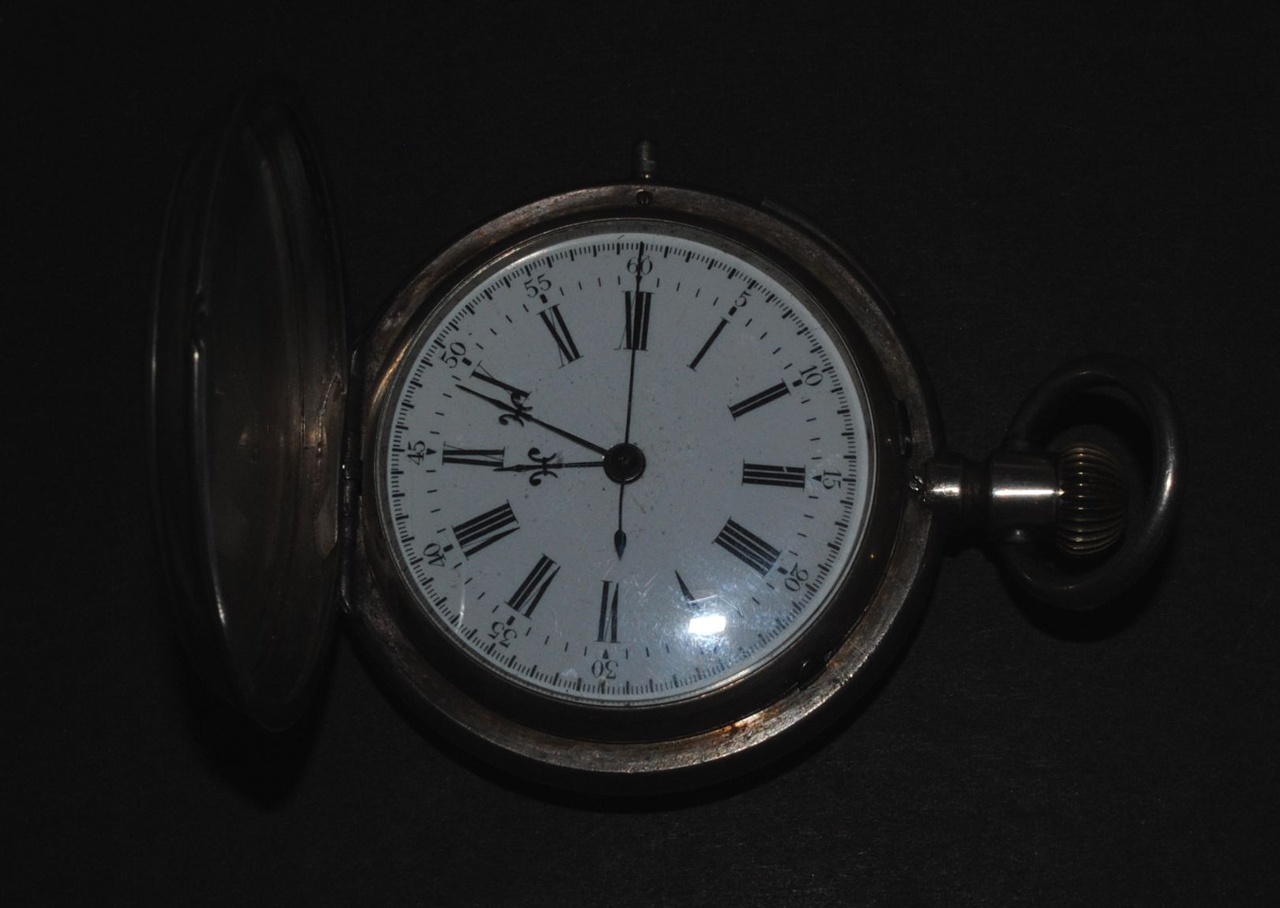

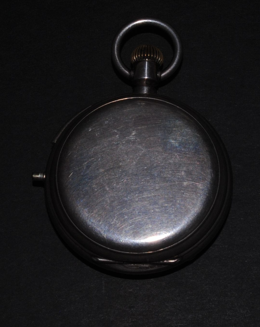

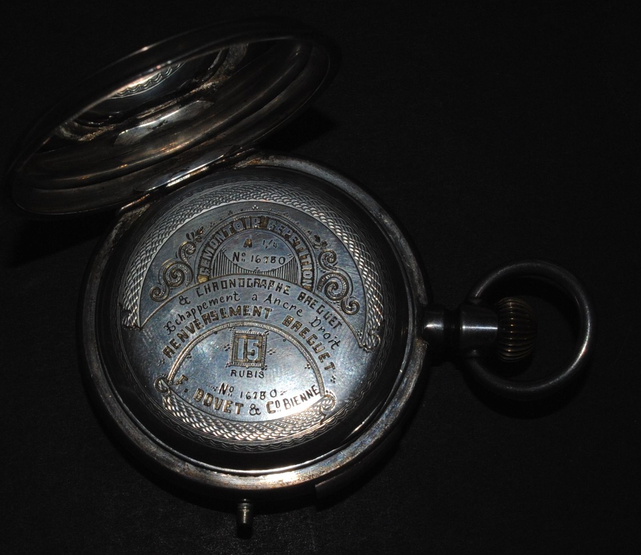

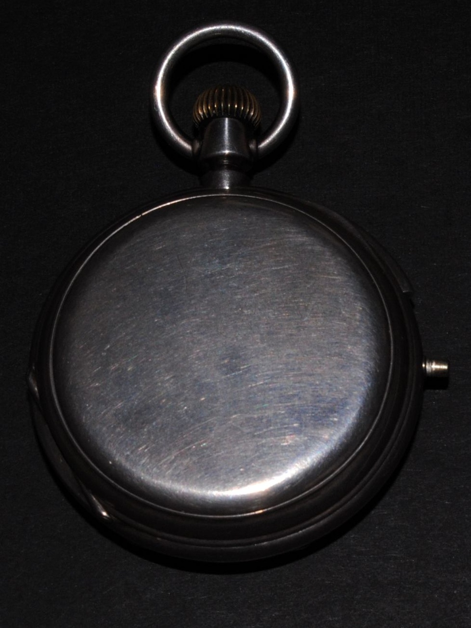

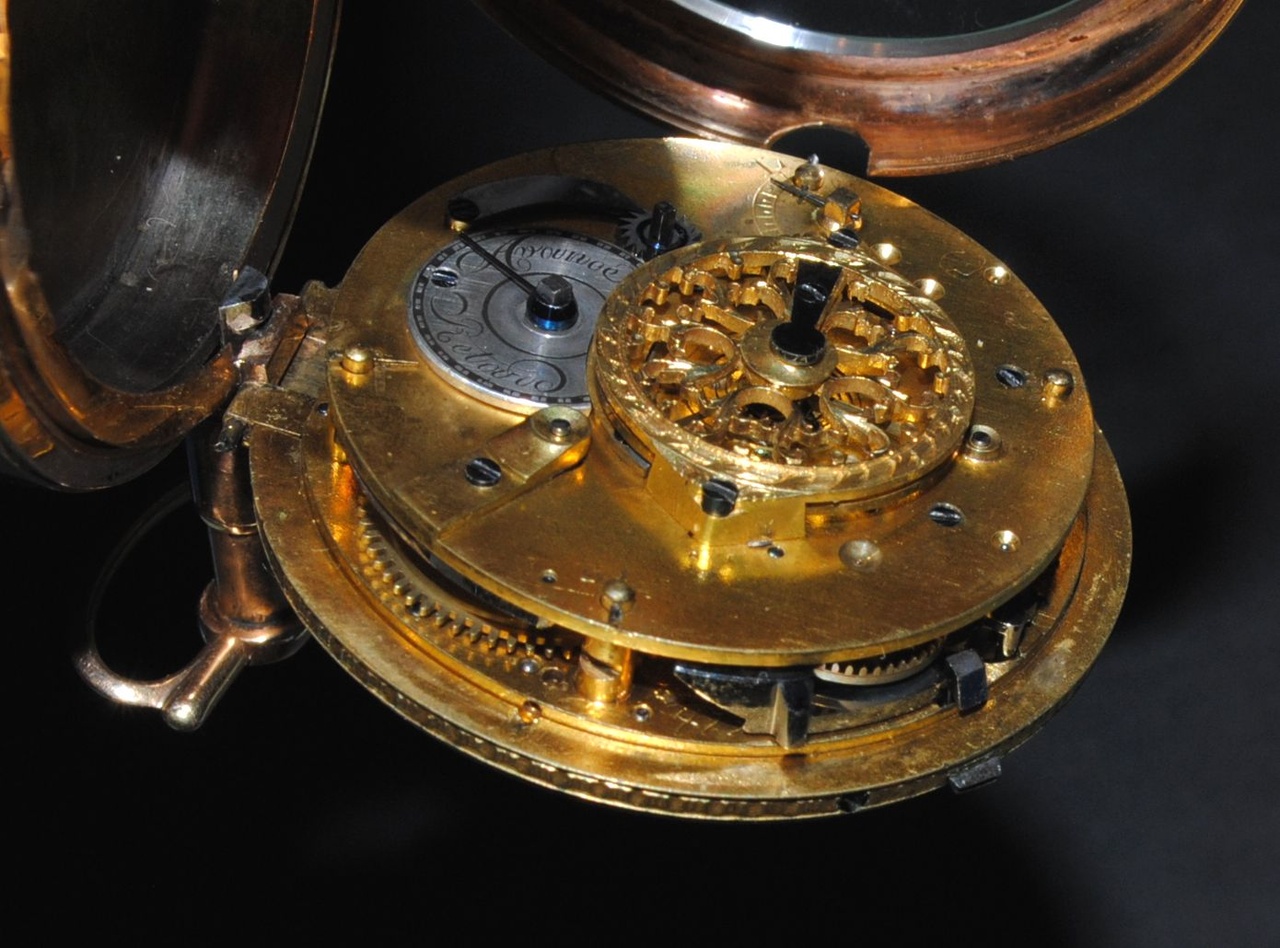

Здравствуйте!
Обращаюсь к Вам с просьбой подсказать по двум часикам.Часами увлёкса совсем недавно и вот попались мне два репетира.Фузейник на ходу,но видимо корпус не родной и молоточки бъют в край задней части луковицы,так как механизм не полностью в неё утапливается при закрытии,а у других механизм заводится,но идёт только секундомер и то через раз кнопка сбрасывает на 0,а репитир даёт всегда только три часовых удара.
Буду искать мастера в наших краях,чтоб привести часы в порядок.
А тут вопросы по датировке часиков,я полагаю,что фузейный механизм около 1800-1850 годов,а другие началла 1900тых?Так же не уверен у вторых родной сбор?
Ну и вторые выглядят как-то "служебно" что ли и с секундомером,подумал,может это какой выпуск для военных нужд?
Всех благодарю заранее,буду рад любой информации

Со вторыми часами проще - фирма обозначена, швейцарские из города Бьенн… Про начало 1900- х, мне кажется, это смелое утверждение. Про родной сбор - нужно сравнивать с другими часами этой же фирмы. У вас есть такое фото?
Первые еще и с календарем. Фирма не обозначена. Ведите поиск самостоятельно - в Германии часовщиков много...

Вторые котлета.... У фузейника думаю все родное

Выскажу свое мнение по второму репетиру.
Это известная конструкция механизма простого четвертного репетира по американскому патенту от 11 апреля 1882 г., выданного на имя W.E.Huguenin. Производили его, скорее всего, на фирме A.Huguenin & Fils в Локле, Швейцария.
Думаю и предназначался он для американского рынка в начале 1880-х годов.
Поэтому наименование Bovet & Co не является признаком "котлетности" часов. Скорее это типичная экспортная контора.
Кстати этот механизм был доработан Альфредом Лугриным, как для варианта четвертного, так и минутного репетира уже после 1888 года.
Эти 3 пользователей сказали Спасибо! logmaster за это сообщение:

Французский репетир в принципе не перекорпусить он в родне)

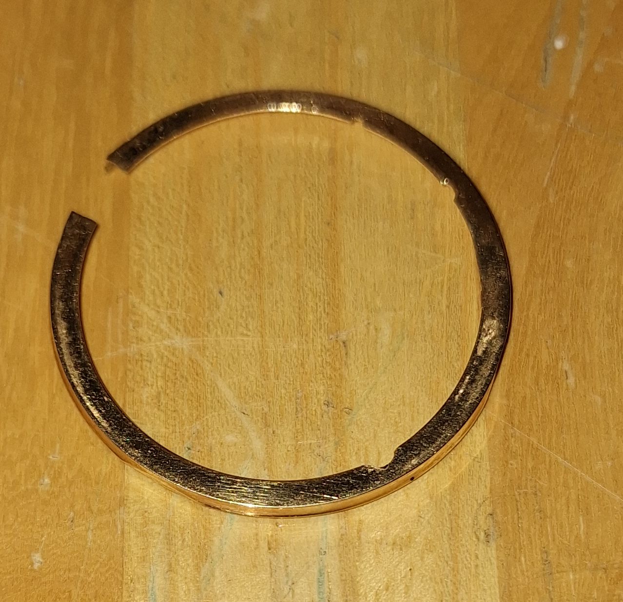

Вчера более внимательно осмотрел корпус француза и нашел причину плохой работы репетира,там зачем-то была установлена вставка по краю задней части луковицы которая и мешала молоточкам бить по "чаше" репетира.Сначала думал,что это единая часть корпуса,по этому и решил,что корпус не родной.Я её вытащил и репетир начал отбивать намного лучше.Один молоточек немного глуховато бъёт,но это день и ночь по сравнению,как было с этой вставкой.
Старый 28.04.2024, 20:21
Аватар для 0xotn1k
0xotn1k 0xotn1k вне форума
Регистрация: 03.03.2014
Адрес: Деревня Гадюкино
Сообщений: 6,838
Сказал(а) спасибо: 4,876
Поблагодарили 4,225 раз(а) в 2,685 сообщениях
Вообще то благодаря вставке колокол и звенит по минимуму соприкасаясь с поверхностью.
Поставьте вставку другой высоты. Но она должна быть по любому. Стальную шаебочку.
Lex1983 (28.04.2024)
Старый 28.04.2024, 20:55
Lex1983 Lex1983 вне форума
Регистрация: 27.04.2024
Адрес: Дюссельдорф,Германия
Сообщений: 8
Сказал(а) спасибо: 8
Сообщение от 0xotn1k Посмотреть сообщение
Вот эта вставка,но она в любом положении мешает молоточкам.Может она не родная?

это не то о чем я подумал) это явно проставочное кольцо и видимо оно родное просто деформировано раз мешает работе молотка.

Может быть здесь должен был стоять гонг?
