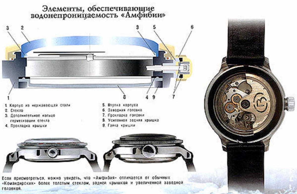

Вся несовместимость востоков и сапфиров идет от того что корпус изначально расчитан на очень ВЫПУКЛОЕ стекло.
Как мы видим из разреза - в корпусе есть отличная полочка, куда можно посадить сапфир, просто на клей.... но.. сапфир всегда плоский или имеет микроскопическую выпуклость (обычно только снаружи) и из того же разреза мы видим что плоский сапфир пройдет в упор к циферу, на ось стрелок и сами стрелки места уже нет...
Соответсвенно мне видятся 4 пути
1. выточить (заказать на заводе в китае) сапфир с внутренней выпуклостью достаточной для стрелок и тончайшим бортиком для посадки в штатное место - сколько он может стоить - боюсь предположить...
2. Выточить проставку-кольцо, которая снизу встаёт на штатное место, а сверху имеет посадочное место под сапфир.
3. Выточить безель, который и выполнит функции этой проставки из пункта 2...
4. Отодвинуть механизм назад на требуемое расстояние - тут вообще куча вопросов - новая задняя крышка , новое проставочное кольцо механизма, и самое главное - как-то надо выводить заводной вал в новом месте... кароче практически новый корпус...
И видится мне что все эти варианты реализации встретят на пути массу технологических трудностей - остаются непонятки с герметичностью, клеем, посадкой и точностью, эстетическая составляющая....
Так что вот так... Самый доступный способ - 2 и 3, но мал окому хочется возиться с этим на часах за условные 50 долларов, пусть они и любимые...

Я пока иду по пути кольца проставки. Остальное либо не решаемо, либо не имеет смысла. Это я про перенос механизма. Проще сделать новый корпус.

Да, самое простое пожалуй... Вот чтото типа такого :
Но ведь всеравно установка всего этого хозяйства - только на герметик, и никак иначе? распорное колечно, которое фиксирует акрил - на стальном кольце бесполезно...

Сообщение от MegaZur Посмотреть сообщение
Распорное колечко при такой схеме не будет ни на что влиять, имхо.
В случае оргстекла уплотнение стыка достигается за счёт эластичности собственно акрила, а распорное колечко обеспечивает необходимый натяг и предотвращает деформацию стекла (т.е. не даёт ему схлопнуться при больших давлениях, проще говоря).
В случае же предложенной схемы, думаю, само стальное кольцо-переходник будет достаточно жёстким, чтобы держать давление, и задача, таким образом, сводится к уплотнению стыков корпус-кольцо и кольцо-стекло. В обоих, случаях, полагаю, нужно будет использовать герметик и прокладки. В принципе, полно корпусов с напрессованными через полимерную прокладку рантами, которые держат 10 атмосфер избыточного давления (та же современная Ракета Автомат, например). Так что идея представляется мне вполне рабочей.

В этом случае, для гарантированной герметичности, нужна прокладка кольцо-корпус.
