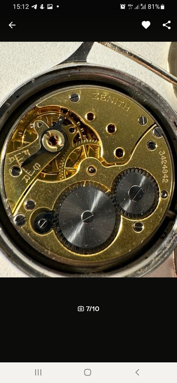

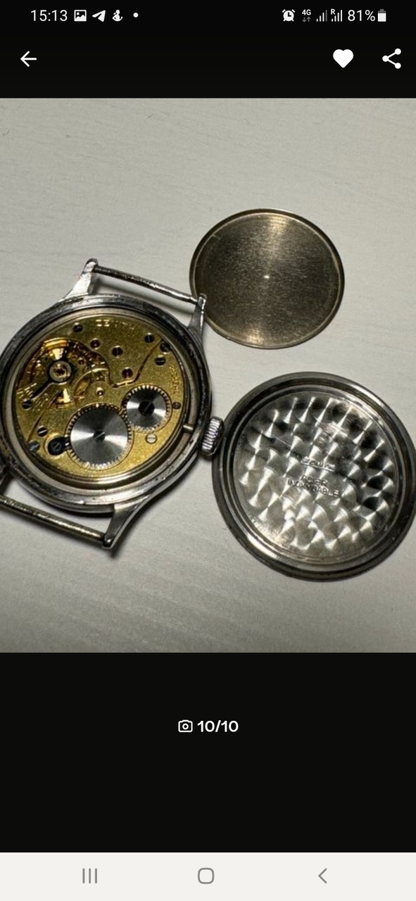

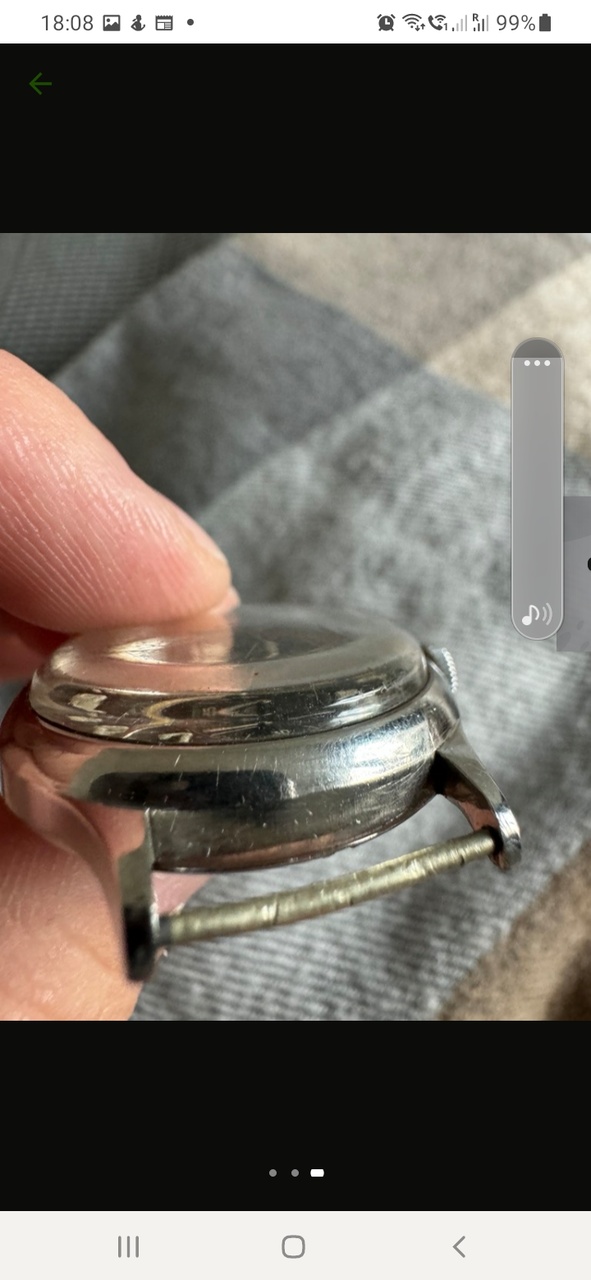

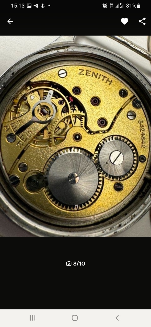

Добрый вечер. Подскажите пожалуйста по часам. Оригинальность ,знакомый говорит что на зенитах для Рейха ставили номер под ушками?

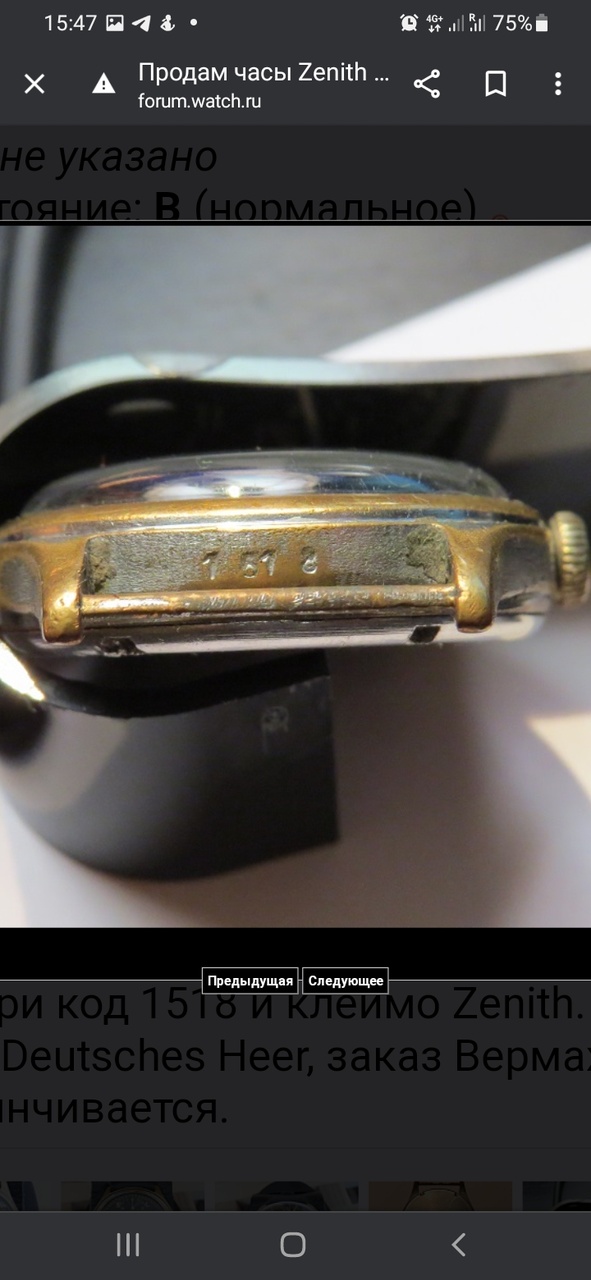

А не должен на Zenite номер по Ушками?_

Компания Zenith выпускала для Вермахта два вида наручных часов: в корпусах из нержавейки и в хромированных корпусах. У них также были небольшие отличия в циферблатах - в корпусах из нержавейки все цифры на циферблате были одинаковой высоты, а у хромированных - разной высоты (индексы 3, 9, 12 были крупнее). Механизмы у обоих видов наручных часов были одинаковые (калибр Zenith 12.4-6)
Так вот, номер "1518" наносили между ушек только у хромированных часов.
У вас часы в корпусе из нержавеющей стали и поэтому там нет этого номера.
