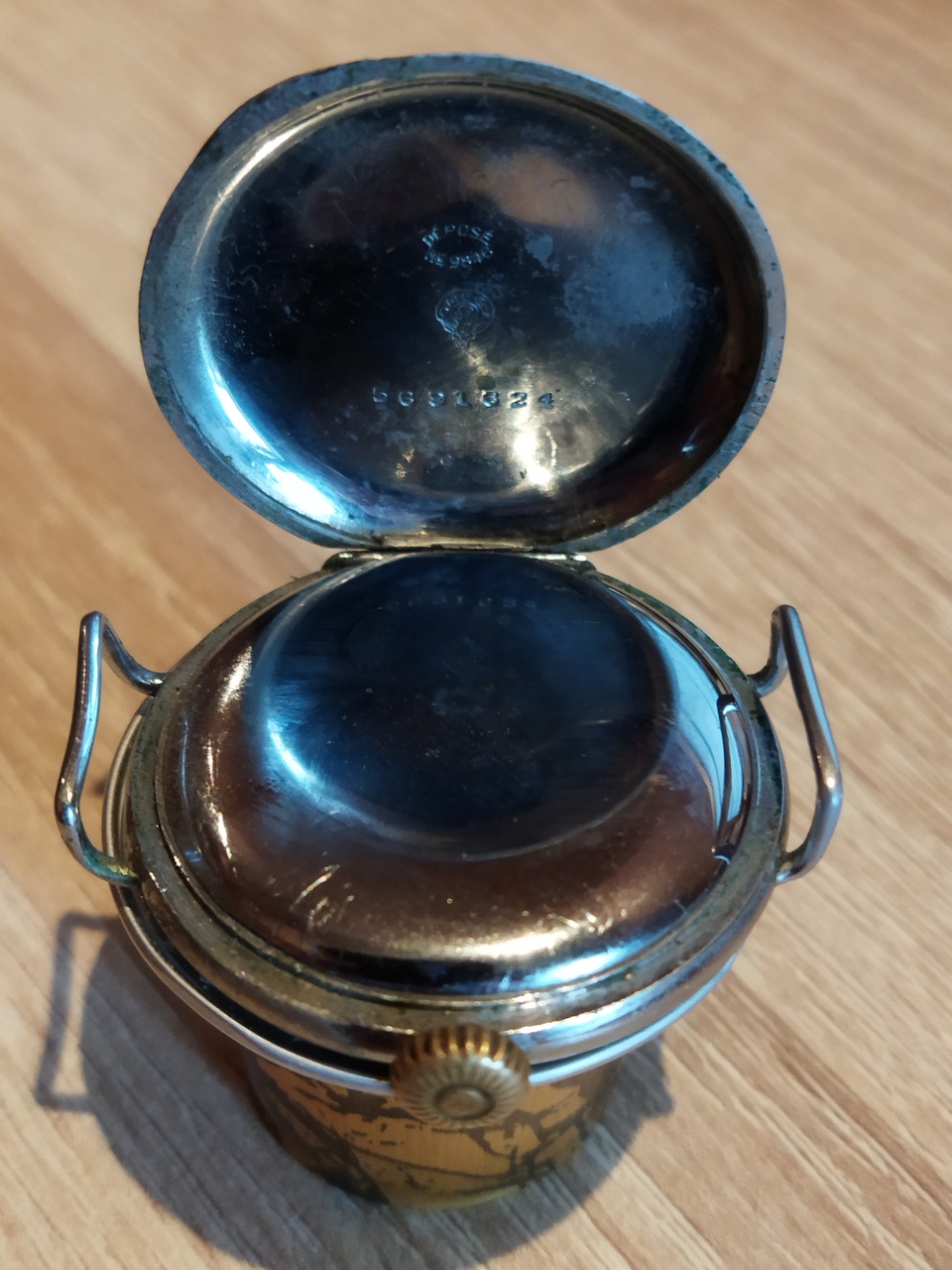

Есть траншейные часы! Даже идут. Но нет стекла и рамки для стекла. Подскажите где лучше искать донора? Или может что подойдет от других марок и моделей?
И ещё циферблат чуть шевелится, сложно вернуть в норму? Всем спасибо!

а фото со стороны крышки? фото механизма?
------- ДОБАВЛЕНО ЧЕРЕЗ 17 МИН --------
найти рант для стекла путем подбора, затея бесперспективная, в принципе. унификация в часовое ремесло пришла позднее. искать мастера, что бы изготовил рант. цифер "шевелится", фото со стороны меха покажите.

Вот так подойдёт?))
Не сразу прикрепилось
Искать точно такие часы, мерить рант, и искать мастера?

цифер в какой оси шевелится, вверх-вниз или вправо-влево? в принципе, проблема с креплением его (может, винты, которые его фиксируют, отпустились или, их нет) и он держится на честном слове, за счет стрелок...
к мастеру.

Вверх, вниз!)). До стрелок не доходит!))
К мастеру, так к мастеру. Мастер, в первый мастерской, "за глаза", по фото, сказал, что на сутки заберет, и сразу бюджет объявил 10-60 кило. Типа за чистку и возможное крепление циферблата. Про стекло - модель часов не редкая, подберем

ни х себе, мастер))) стекла с али )) сюда не подойдут. в то время, профиль у стекла был другой. и, куда мастер) собрался стекло подбирать, если ранта нет?) вы, его спросите.

что бы понятнее было. цифер можно закрепить на часовой скотч, если ног у него нет) ножки цифера, на сегодня, я знаю, восстановить могут два мастера (может, мало знаю))) про рант уже писАл..
