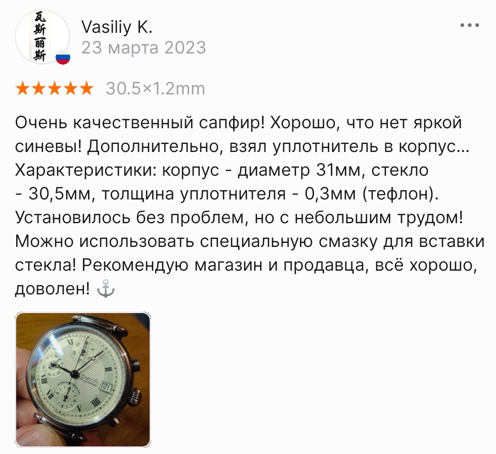

Комментарий на AliExpress на сапфировое стекло навёл на мысль.
Если ли специальная смазка для запрессовки стекол в прокладки? Для упрощения установки.
Или какую смазку можно использовать для этого?
