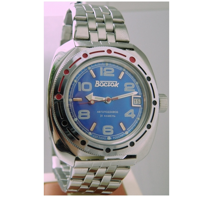

Уважаемые форумчане, вот купил себе на ДР в 2006 году амфибию. Через 2 года часы остановились а судя по звуку внутри что то отвалилось. Часовые мастера к которым обращался не стали браться за работу. После того как попал на этот форум загорелся восстановить, не смотря на то, что в моих глазах современный Восток основательно подпортил свою репутацию. Подскажите пожалуйста стоит ли игра свеч.Что это за часы(на оф.сайте чистополя я таких не нашел). Что за механизм в них стоит? На сколько надежен?

Ето - нормальная Амфибия в министерском корпусе. Внутри - 2416Б с автоподзаводом. Остановился, потому что вероятно ротор автоподзавода сломался - иногда случается с етим механизмом. А может и совсем тривиално - болт ротора надо завинчит.
Попробуийте заводит механизм вручную - вероятно заработает. Механика всегда можно восстановит - просто мастера ваши не на месте.
Иногда случается заводский брак - правда часче чем в японскими или свисами. Но по дизайн - и механизм и сами часы не только надеждны, но и очень уникальные сравня всего на мировом ринке.

Скорее всего отвалился маятник автоподзавода. Попробуйте завести часы вручную. Если часы идут, значит маятник (это теперь фишка такая в часах с автоподзаводом от ЧЧЗ). Если нет, то проблема глубже. То, что часовые мастера не хотят ремонтировать - не удивляет. У нас в городе часовые мастера на отрез отказываются работать с новоделом от Востока. Писал об этом в теме Восток-Мегаполис. Механизм в часах 2416Б. Раньше был надёжный, сейчас сложно сказать, лотерея, как и вся продукция ЧЧЗ.

Согласен с мнением, что отвалился ротор. Его там держит малюсенький винтик, который часто откручивается или ломается. Сужу по своей Амфибии российского производства. А вообще самые лучшие советские/российские часы - с латиницей на циферблате, потому что:
