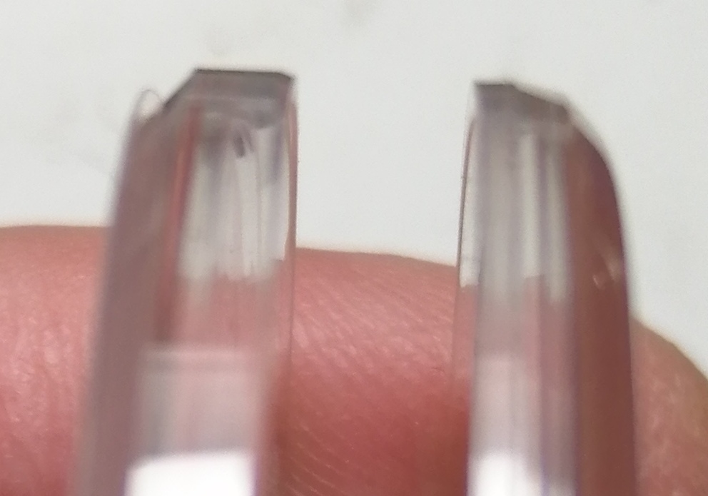

На фото видно что стекла разные, мне нужно то что справа

Опилить алмазным надфилем под нужный размер и все. Работы на пять минут. Но сдается мне, что Вы примеряете стекло без прокладки. И вообще, если мне память не изменяет, в Колледжах стояло пластиковое стекло. А Вы пытаетесь воткнуть туда минеральное.

Стекла я купил пластиковые, выпуклое для college 38,4 и 38,8, пилить и подгонять, на клей сажать не хочу, буду искать такое какое должно быть, должно же где-то продаваться то которое подойдет

Так пластик 38.8 должен встать без проблем, только краб нужен хороший. А уж пластик подпилить чуток дело секунд. Не хотите чтобы малейшие следы остались - после подгонки отполируйте место подпила и ни один эксперт не заметит.

На 38,8 не налазит рант, прижимное кольцо, надо по пириметру снять с той стороны где надевается рант примерно две десятые миллиметра и одну десятую миллиметра там где рант держит стекло, без специальных инструментов это сделать очень сложно, это не кусок трубы отпилить, на фото видно что торец стекла неровный, пилить и подгонять стекло или другую деталь можно, даже нужно если достать подходящее невозможно, если таких деталей прост нет,

Наконец-то я выяснил что на моих часах стояло стекло 38,6 мм, из-за размера ранта подходит только такой размер стекла, подскажите пожалуйста где можно купить такое стекло, купил два стекла 38,4 и 38,8 одно мало другое велико
