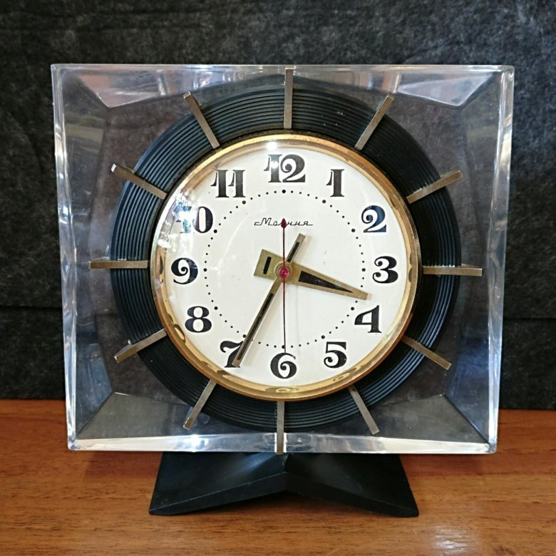

Настольные часы Молния гост 3309-75.
Подскажите какое стоит стекло и можно ли его отполировать?

Пластиковое.

wertisak
Если акриловое стекло не имеет сильных и глубоких царапин, то для полировки воспользуйтесь фланелью и зубным порошком (зубной пастой). Немного муторно и долго, но результат Вас порадует + исключена возможность что-нибудь испортить.

Anth, что смешного? Вроде задал серьезный вопрос.
Mandein, спасибо, попробую. А если воспользоваться гравером то процесс пойдет быстрее или можно испортить стекло?

Сообщение от wertisak Посмотреть сообщение
С высокими оборотами поосторожнее- пластик может начать плавиться. Я полирую вручную, так процесс более управляемый.

Шкурка 800-> шкурка 1500 -> шкурка 2500 -> алмазная паста 7/5 или зубной порошок. Иначе будете полдня дурака валять. А в такой последовательности за пять минут управитесь. И никакой механизации, только ручками. Иначе такие ямы накопаете на стекле, что потом уже ничем не исправите.

dmvt1, там небольшие царапины и стекло немного помутнело. Начал уже полировать вручную зубной пастой - процесс пошел, царапин стало меньше и муть ушла.
Думаю будет достаточно заполировать только зубной пастой без применения других абразивов. Спасибо за совет.
