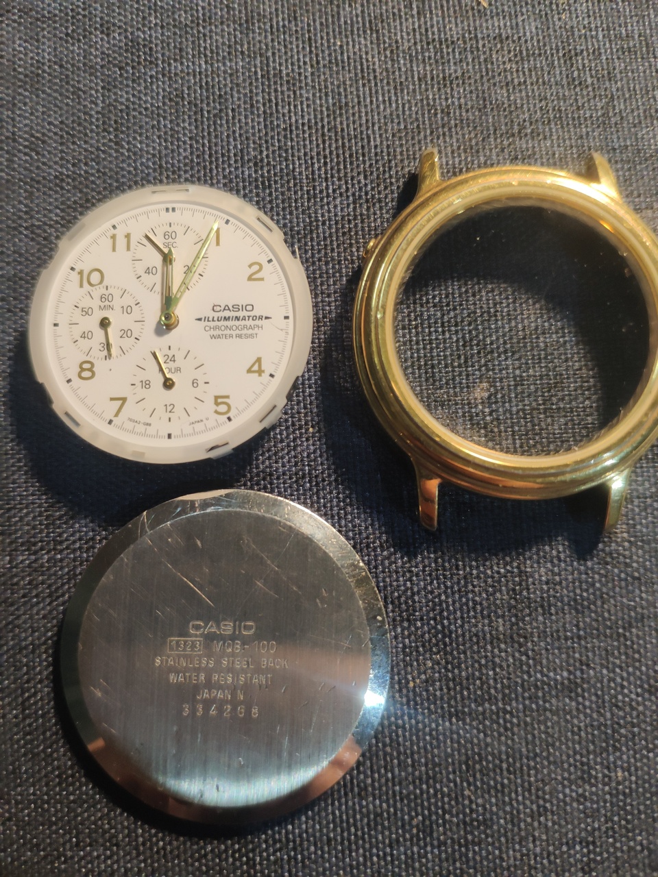

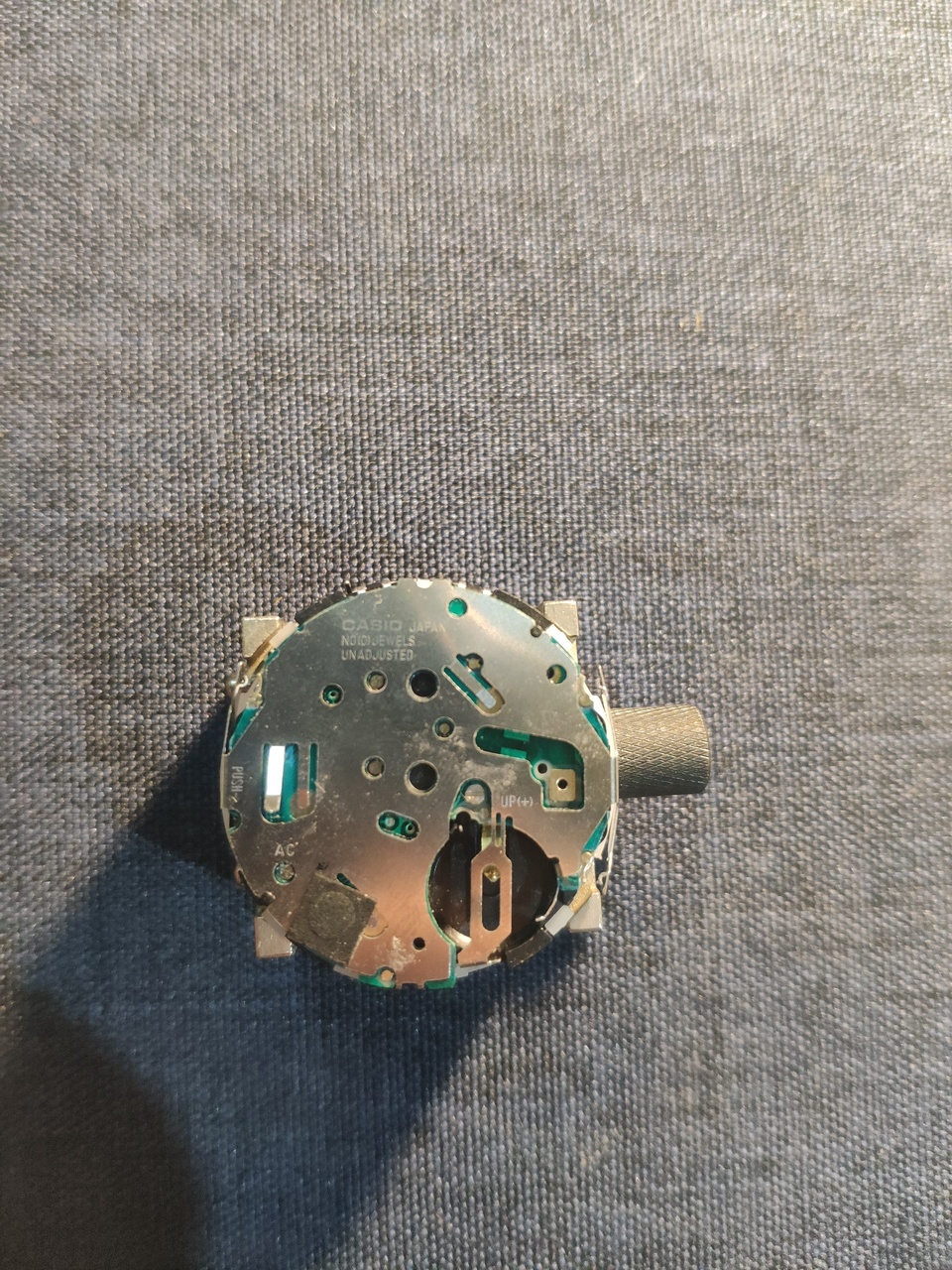

Друзья помогите определить что это за модуль кварцевого хрона от Casio
Нашел у себя в коробке -- видно давно валялись --- вставил батарейку -- пошли , но нет переводной головки . Перерыл инет , так и не смог понять номер модуля , чтоб найти к нему ЗГ ...
На крышке 1323 и MQB-100 -- я так понимаю это модель часов и водозащита
По 1323 ищются только похожие модели хронов , но не запчасти ...

вообще по маркировке 1323 как раз модуль
https://i-watch.ru/image/catalog/inf...casio/1323.pdf
, а MQB-100 - модель
а вот почему по модулю не ищутся запчасти, вопрос сложнее
ходят легенды что ранее стрелочные модули касио брали у ситизена, перебивая маркировки на свои, может в эту сторону покопать?
или написать в сами касио

Да, спасибо ! Инструкцию я эту видел . По 1323 искал много , но по ходу это не номер модуля .ИХМО
КМК номер модуля как минимум должен быть с буквами/буквой
ЗЫ. Скорее всего Вы правы и 1323 это модуль , просто пишут редкий --- продолжу копать ;-)
нет, на касио модуль как раз четырьмя цифрами обозначается и на заднике в рамочке выбит, это железно

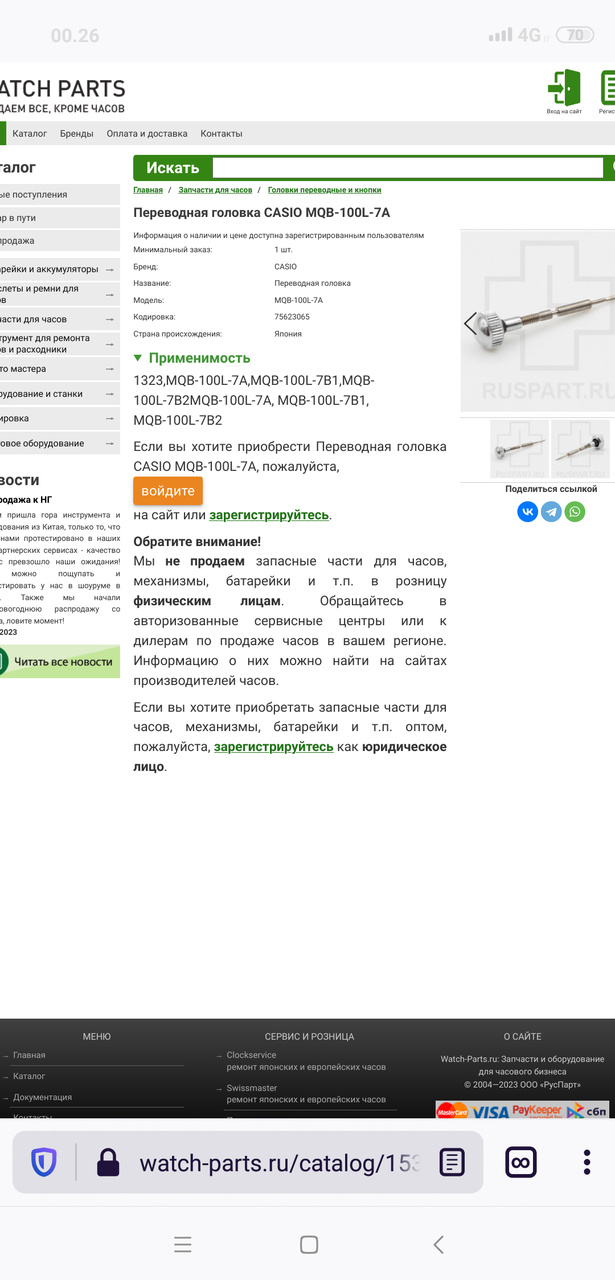

Спасибо! По ходу нашел ... Правда с фоткой только в хроме , а без фотки такая же с буквами GL --- предположу , что G это позолоченная
https://www.****************/catalog/15324
