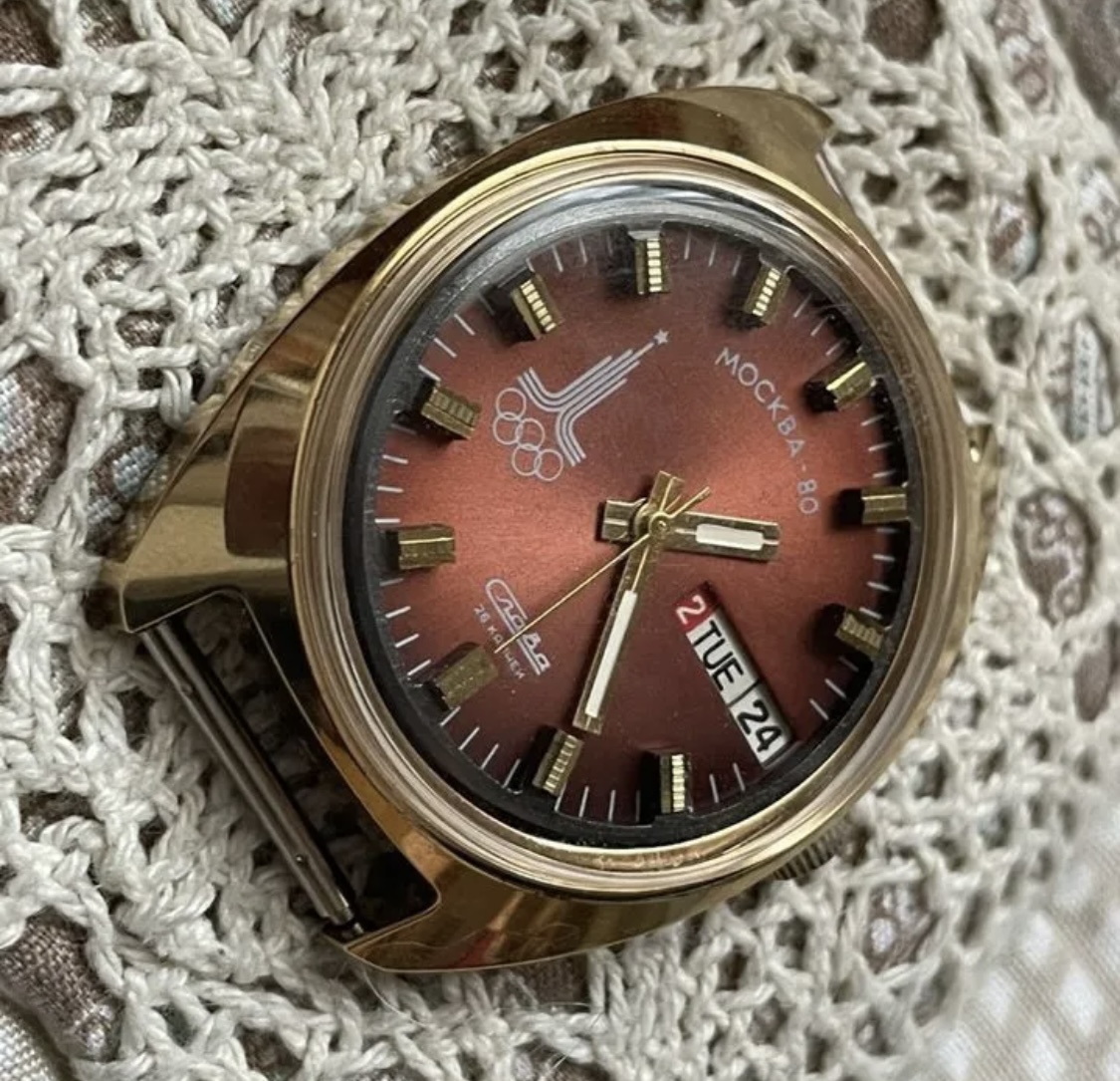

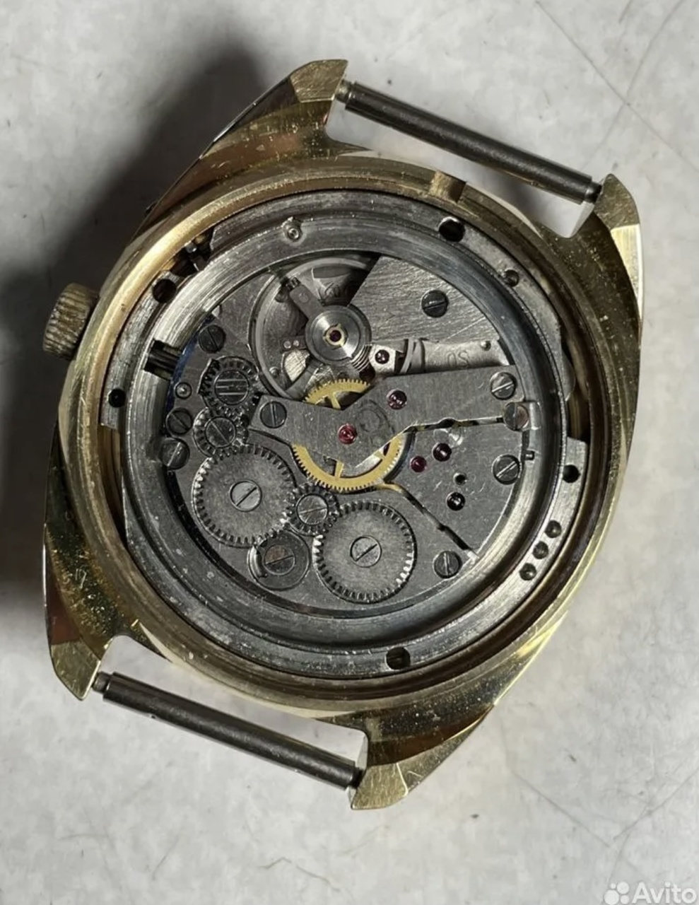

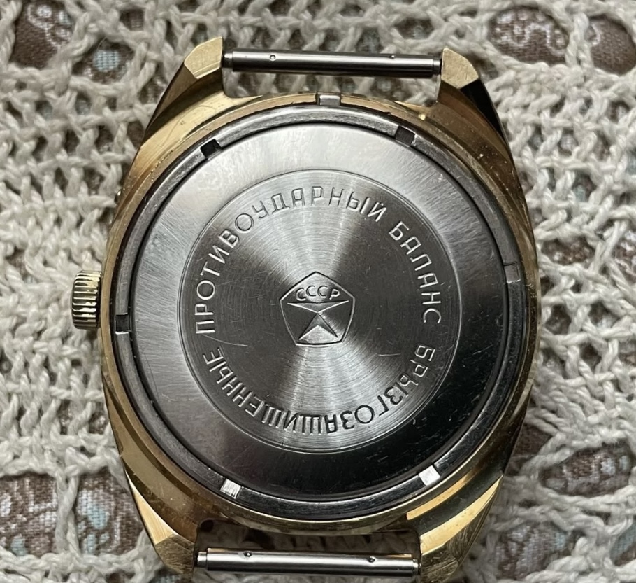

Добрый день!
Заказал данные часы. Хотел бы убедиться, что тут все родное, тк есть возможность сделать возврат, если что не так

Поздний баланс, явно не 1980 года. Календарь англоязычный при остальном русском оформлении. Сборка из нескольких часов, скорее всего.

Спасибо. У меня к циферблату и возник вопрос. Продавец продает вместе с коробкой, но без паспорта. Уверяет, что часы новые с хранения. Если это оригинал, то состояние действительно не рядовое

Котлета. Секундная стрелка неродная, механизм вообще от автомата.

Спасибо большое. Посмотрел еще часов 10-действительно стрелка другая. По механизму не понимаю, но вам верю. Оформляю отказ

Сообщение от Vilos Посмотреть сообщение
Если не сложно, можно чуть подробнее про механизм? Там вроде 2428 или я путаю?
Я тонкостей не знаю. И будут ли часы иметь ценность, если найти родную секундную стрелку и русский календарь? Корпус и циферблат шикарные по состоянию.

Сообщение от Larnary Посмотреть сообщение
часы определённо будут иметь ценность если вы найдёте такой же календарный диск на русском и поставите механизм 79-го года, этот похоже ближе к 90-м.
В вашем экземпляре стоит механизм 2427, с которого сняли блок автоподзавода.
Вы мне очень помогли, тк я всех тонкостей не знаю.
