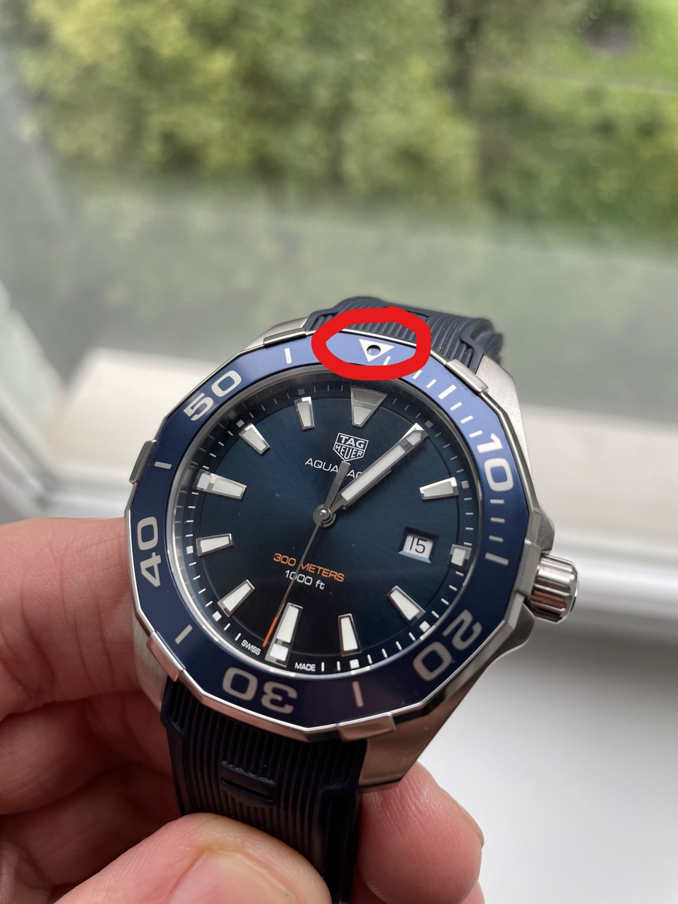

Добрый день.
У меня на часах вывалился элемент светонакопителя на безеле (грубо говоря, святящаяся точка на отметке 12 часов). Сама деталь утрачена. В сервисе "послали", случай не гарантийный, предложили замену безеля. Может быть кто-то из старожилов знает толкового мастера в Петербурге, способного устранить дефект не меняя безель. Был бы благодарен за любой совет на эту тему.Нажмите на изображение для увеличения

Оставить как есть. Не критично имхо

Купить порошок суперлюминова смешать с прозрачным клеем и капнуть в эту чашу.
На ютубе много видео про замену люминисцентного состава на стрелках и метках.

Форумчанин Strong занимался, может до сих пор занимается, ре-люмом. Видел на форуме фото часов с его работами, очень аккуратно сделано.

люм с внешней стороны не спасет! водные процедуры перечеркнут все старания)

Так это же и конструкторами было задумано как "люм с внешней стороны", или я ошибаюсь?
да. но поверх люма там явно не клей

метку с люмом лаком заливают, как защитный слой, скорее всего.

Всем спасибо за помощь! Нашел в Петербурге салон, где все сделали как надо. По технологии dilshat19 оказался прав, сначала заливают люминофор, потом покрывают лаком. Не знаю можно ли оставлять здесь адреса и ссылки, если кто-то столкнулся с такой-же проблемой- пишите в личку.
