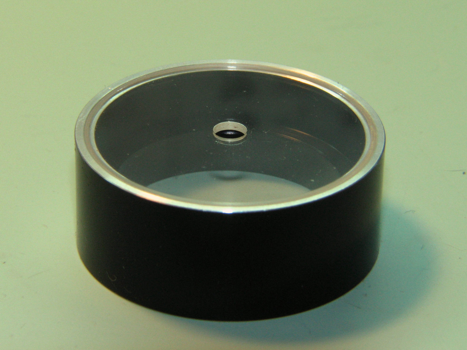

Добрый день' уважаемые форумчане!
Подскажите' пожалуйста' хочу научиться править спирали'
есть стекло' примерно 10х3 см. Этого размера достаточно для наручки?
К стеклу планирую приклеить ножки. На сколько по высоте
его нужно поднять? Стекло должно быть матовым?
Правильно ли я понимаю, что поднимают и матируют
стекло' чтобы не было теней?
Зашкурить наждачкой? Если кто-то так делал' какую гритность
использовать?
Ещё мысль' просверлить отверстие и на него надевать колонку'
чтобы спираль меньше двигалась.
Или вообще на чём-то другом правят?
С уважением, Алексей.

Я правлю на.. закрывателе барабанов. На его прозрачной крышке.
А вообще можно сделать самому или просто взять плекс с плоским верхом и сделать в нем отверстие.
Еще зависит что именно править. Если формировать концевую спирали - нужно вообще ее снять с оси баланса и закрепить колонку в мосту.
Посмотрите у Душана.
Там есть все что нужно для работы.
