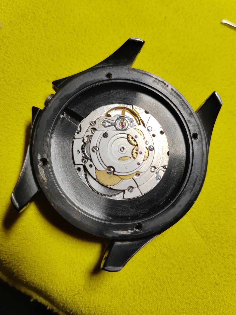

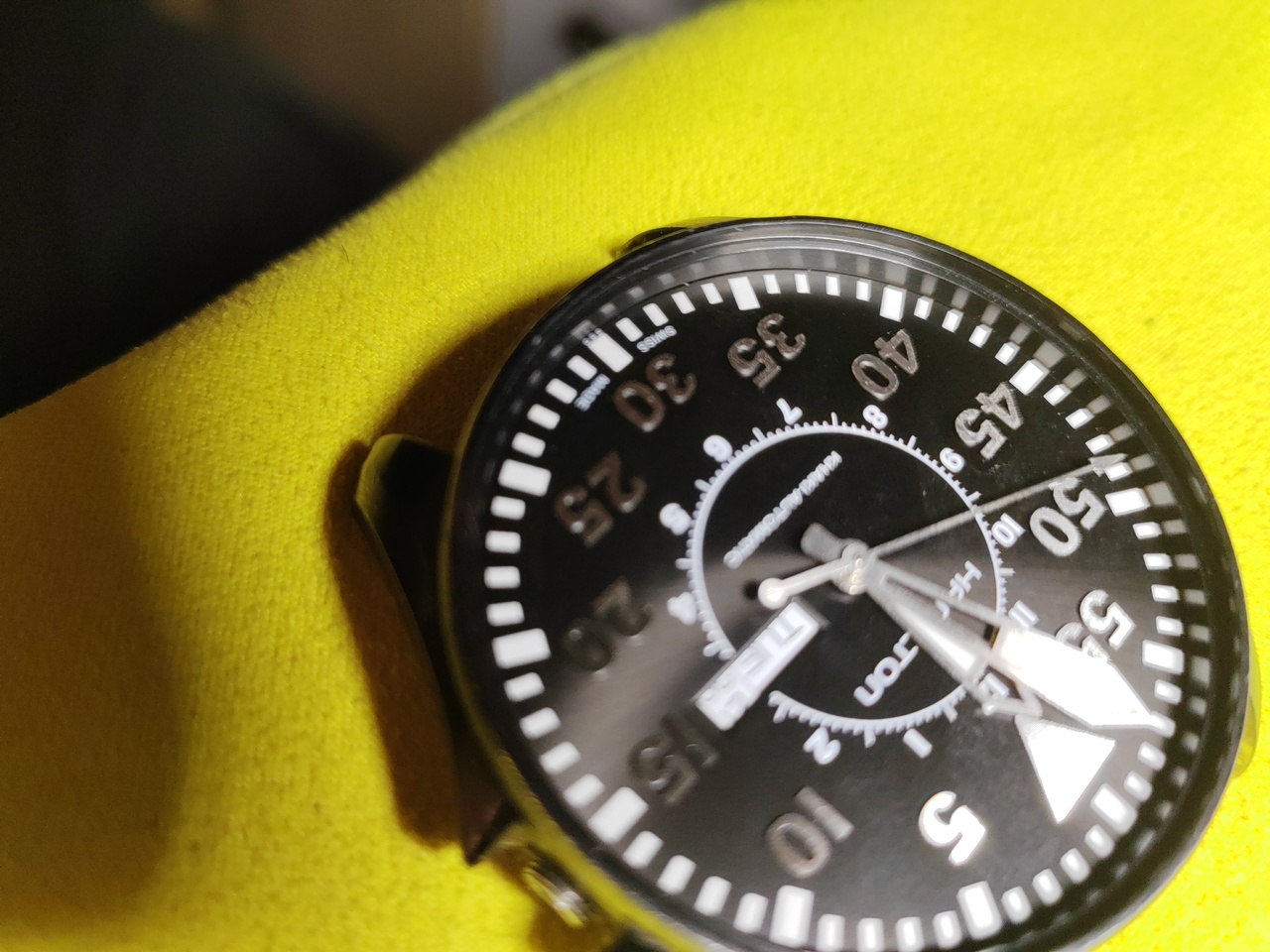

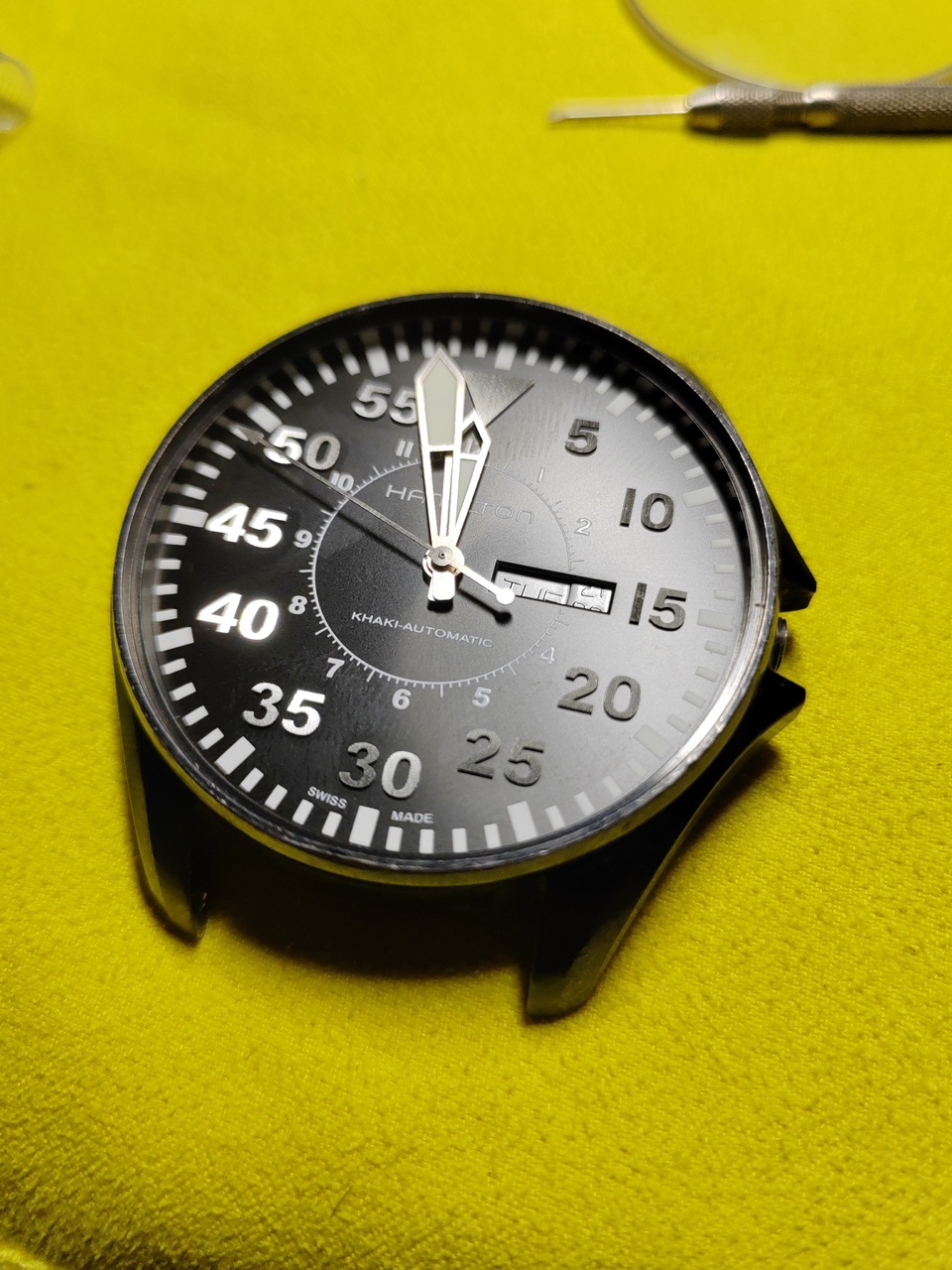

Добрый день! Прошу помощи. Есть такие часы, вопрос как достать калибр?
Судя по всему, выйти он должен вместе с циферблатом вперед, но циферблат даже не шевелится и такое чувство что он под рант заходит

Снимаете рант и вытряхиваете механизм с циферблатом.

Как это сделать с минимум инструментов (считай голыми руками)? Он просто вставлен или на резьбе?

Хлопушка или на резьбе по вашим фотографиям не определить. Голыми руками скорее всего никак без последствий. Для таких корпусов нужен нормальный инструмент.

Пластиковое уплотнение для стекла нужно вынуть и всё развалится.

нужно аккуратно снять рант, не повредив прокладку, у Хэмильтона обычно есть выемка между ним и корпусом куда спец.нож вставляется

Да ударить молотком по механизму, он и вылетит вместе со стеклом. Быстро и просто.
Естественно, это шутка. А ТС совет - отдайте часы специалисту, для которого эти часы не являются проблемой. Ремонт часов требует массу знаний и специализированных инструментов. Я занимаюсь ремонтов часов очень много лет, но совсем недавно был вынужден отдать назад Заказчику часы Bolt Submariner. С моим профессиональным набором инструментов открыть я их не смог. Документации нет, а царапать часы за 300 тыс. в попытке содрать мертво сидящий рант не совсем правильно. Скорей всего, там есть какая-то хитрость или нужен какой-то совсем специализированный инструмент. Так что иногда полезней бывает отступить, чем доломать. Помните - главный враг всех часов это криворукий часовщик.
