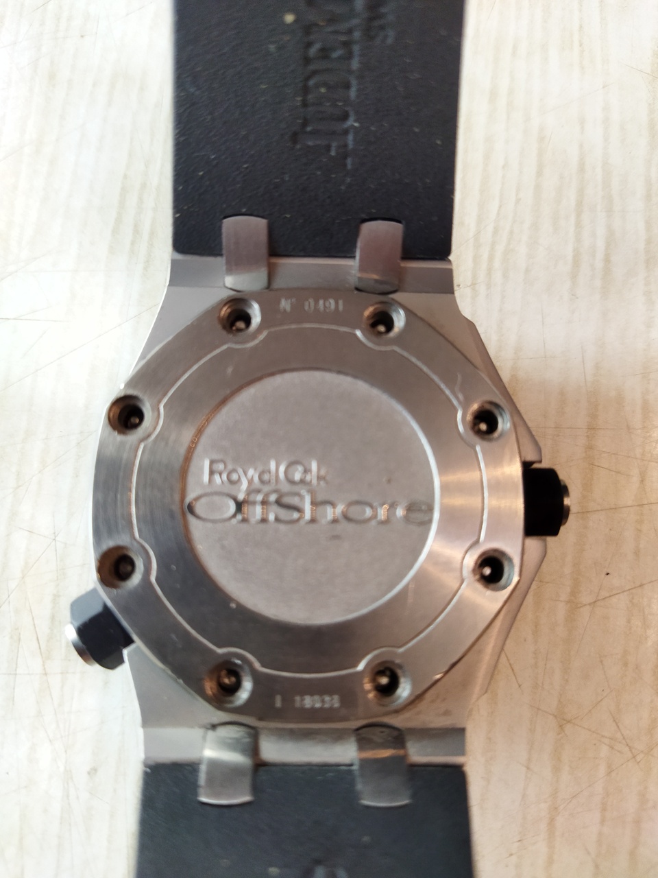

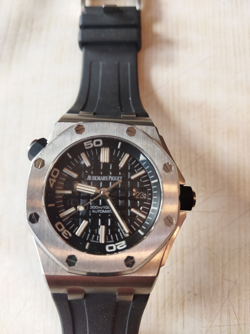

Доброго дня. Часы АР, свалились секции цифр. Снял ключ заводной, а фиксатор запал. И механизм остановился. Как восстановить фиксацию ключа? Спасибо.

Это не Адемары, это подделка.

Ясно, что у АР не отвалятся "цифры". Вопрос, как возможно, восстановить функцию?

Разбирать механизм и по новой собирать развалившийся ремонтуар. Вынимать надо было в положении перевода стрелок, а не заводки. Сейчас переводной рычаг соскочил с бочонка.
