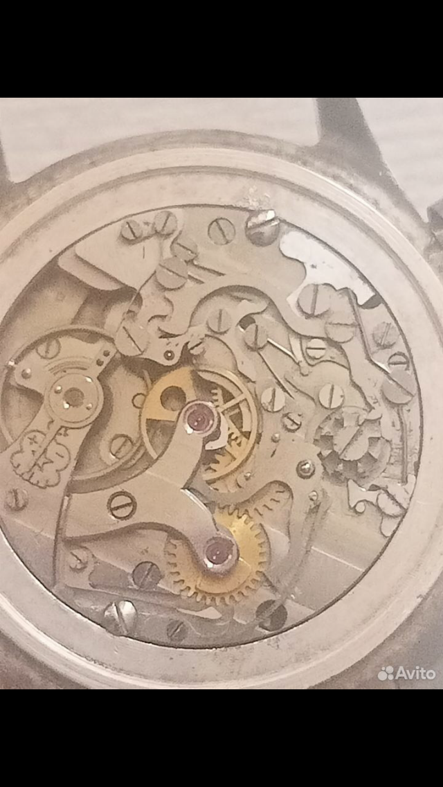

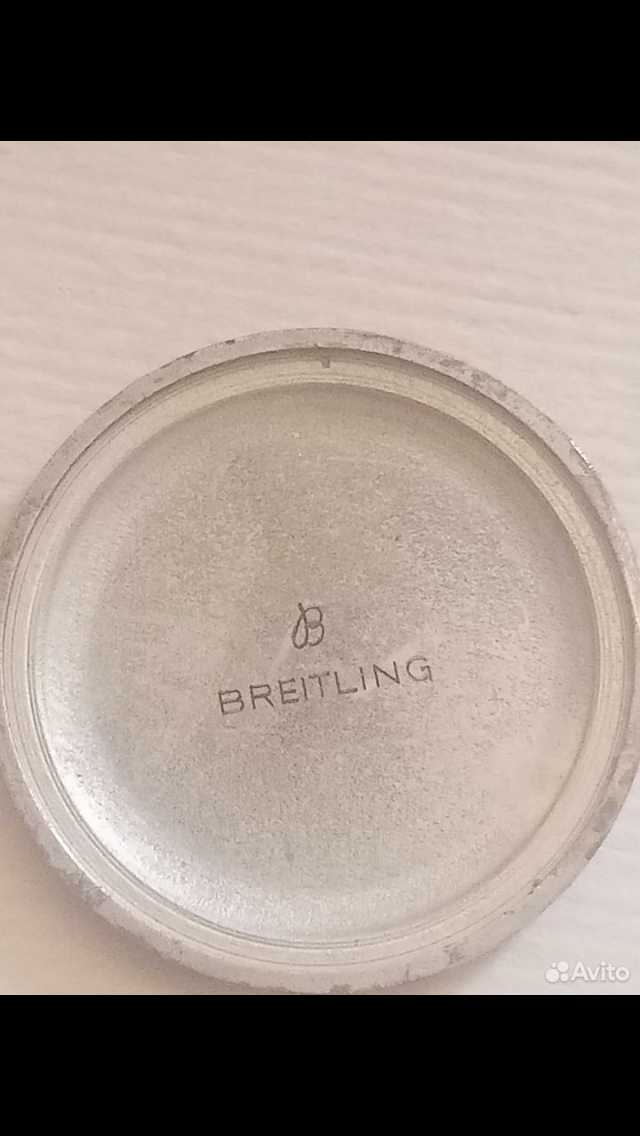

Попались на площадки известной такие часы, как пишет хозяин условно на ходу , с неоригинальными стрелками! Не подскажите по механизму , оригинал, кому предназначались, насколько редки, механизм « котлета» или нет

думал, что брайт всегда подписывал свои механизмы...

Breitling использовал venus 170, но мост хронографа обычно подписан. То, что зг, часовая и минутная стрелки не отсюда, у меня особых сомнений не вызывает. Ну и само собой "военность" часов вызывает сомнения.
В продаже брайтлинги на 170 венусе попадаются регулярно, хотят за них по разному, но по большому счету это часы для любителей букв на циферблате. Хоть сколько нибудь приличные деньги дают за часы, к которым нет никаких вопросов.

Мне показалось что механизм был в ремонте и часть деталей была заменена на подручные материалы...

Вам как обычно, показалось. Но то, что им нужно в ремонт это правда. Хотя бы для того, чтобы минутный накопитель мог себя вести адекватно и не клинитть механизм хронографа.

Мне, как обычно, не показалось - шлицы винтов имеют следы неаккуратного пользования отвертками, а некоторые пружины изготовлены по-моему из швейных иголок...

Ну, если учесть не оригинальные стрелки и головку, не нужно быть семи пядей во лбу, чтобы догадаться, что в часах кто то лазил. Да и найти не тронутый механизм такого возраста сильно не тревиальная задача. Ну, а что касается пружины кнопок, то она и должна быть толстой и круглой. Прежде чем в очередной раз ляпнуть чушь, хотябы гуглом воспользуйтесь.

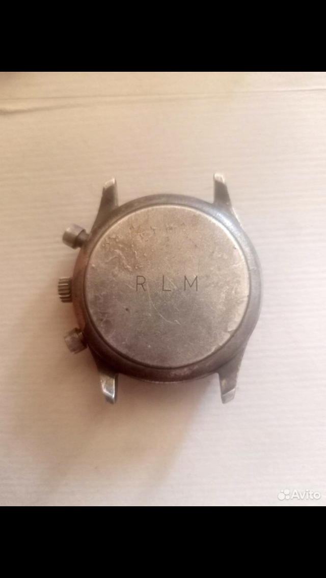

А буквы на крышке R L M не подскажите что значат?
