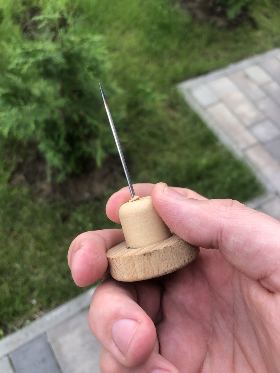

По совету dmvt1 изготовил путгольц. Использовал иголку("цыганку") и пробку от коньяка. Нагрел иголку вставил в пробку и вуаля.
Не смотря на очень странную форму ручки, реально удобно сидит в руке, ну по крайне мере пока так кажется.
Такой ещё вопросик, можно ли таким инструментом чистить камни? Или лучше деревянной зубочисткой?
Пересмотрел несколько видео, но так и не понял, как определить где выпуклая сторона где нет...кажется совершенно одинаковыми....
И поводу родико, можно ли обойти без нее?

1. Камни и трибы лучше чистить зубочисткой. Камни тупой стороной, а трибы специально остро заточенной. Дешево и сердито.
2. Вам еще надо найти себе палочку для удерживания пружинки при снятии и установке, чтобы не улетали. Одну сторону палочки слегка закруглите, а вторую запилите под 45 градусов и тоже притупите. Очень удобно - палочкой придерживаете пружинку, а иголкой освобождаете усики из пазов или проворачиваете пружинку. В зависимости от конструкции. Палочку надо где-то примерно 3-4 мм диаметром, оптимальный размер для большинства бушонов.
3. Иголка у Вас великовата, возьмите потоньше и будет еще удобней. Усилий там не требуется. Можно установить иголку в автоматический карандаш вместо грифеля.
