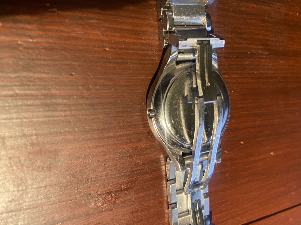

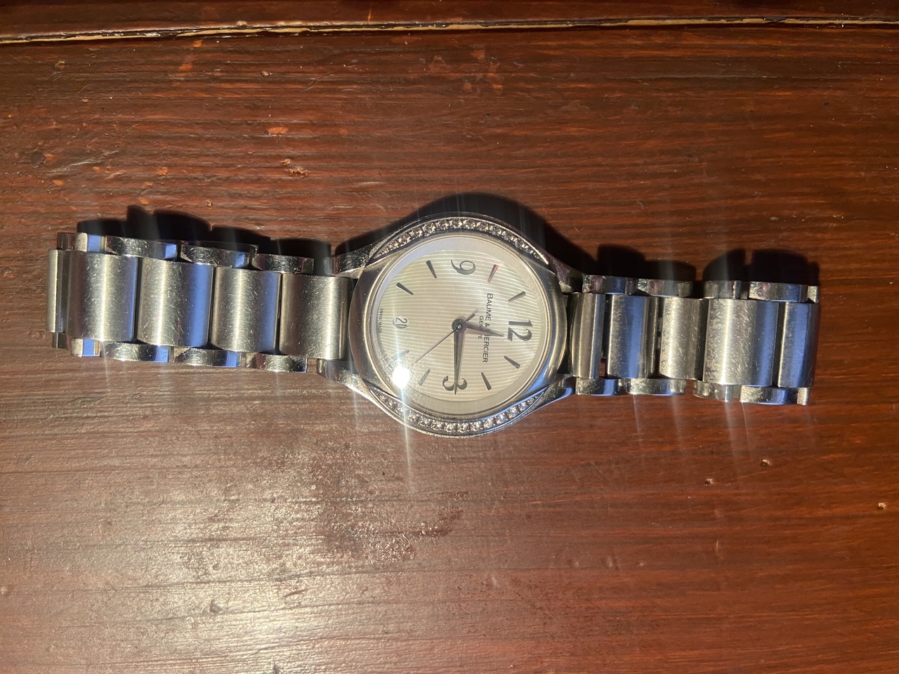

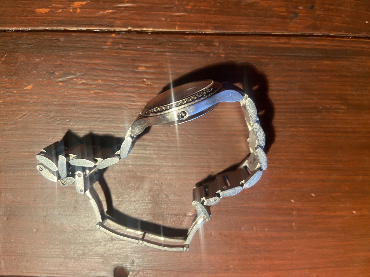

Утеряна головка Baume & Mercier Ilea 8771, Reference #:MOA8771
Девушка на работе регулировала-регулировала и до регулировалась
Кто-нибудь поможет? Или может быть подскажет направление?

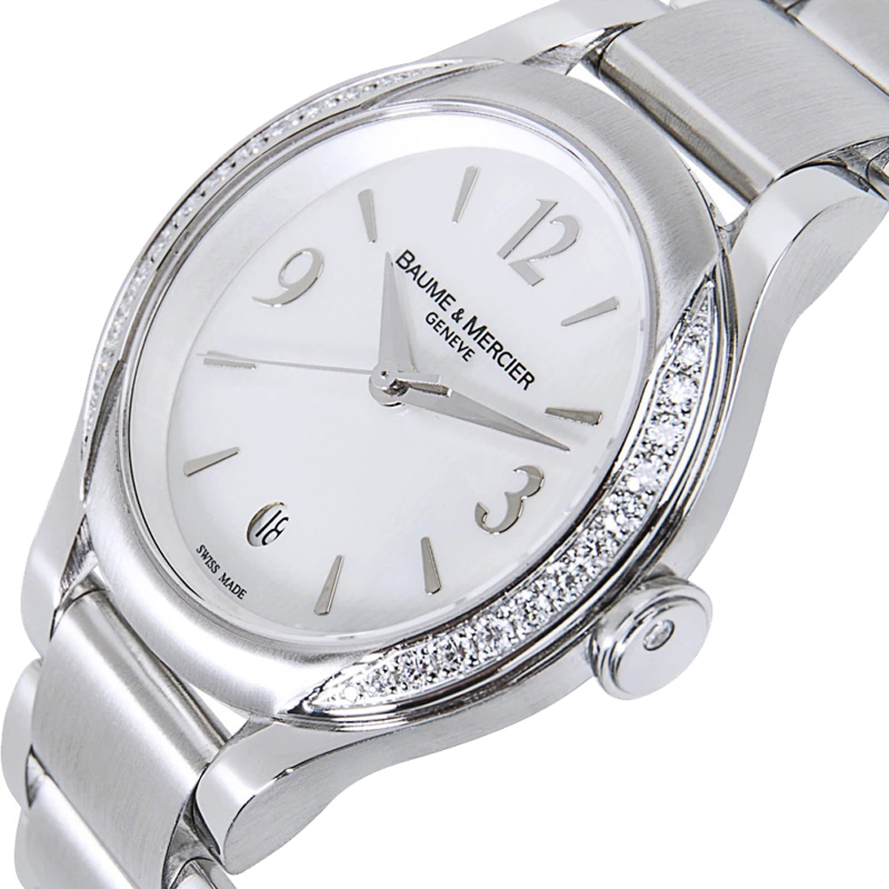

На последнем фото внешний вид головки
Название: 2024-02-06 08.05.02.jpg
ID:	3669496   Нажмите на изображение для увеличения
Название: 2024-02-06 08.05.12.jpg
ID:	3669497   Нажмите на изображение для увеличения
Название: 2024-02-06 08.06.01.jpg
ID:	3669498   Нажмите на изображение для увеличения

Там вал сломался переводной. Головку такую нигде не найдете кроме как у производителя. Вал, скорей всего, подобрать будет можно, внутри стоит какая-нибудь Ronda.

ETA F04.111.

Вот Вал,
https://aliexpress.ru/item/100500277...37c35a14lYFWwn
а головку придется подбирать подходящую по стилю и размеру. Оригинальную с брюликом вряд ли где сейчас найдете. Только если часы за бугор отправлять в ремонт. Так выйдет как покупка новых. А даме урок будет, чтобы часы не дергала с утра до вечера, для этого другие игрушки есть.

Головки в ассортименте есть у любого нормального часовщика. Не будете же Вы сами открывать часы, подбирать головку, подрезать вал и пр. Это должен делать профессионал. А головки обычные не дефицит.
В любом случае, часы надо показать специалисту. Может быть вал и не сломан, а просто головка открутилась. Это можно точно сказать только имея часы в руках.
