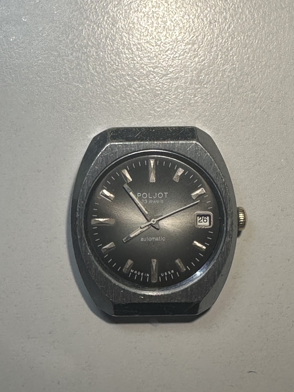

Помогите, пожалуйста, определить размер стекла. Измерил штангенциркулем, получилось что-то между 32мм и 33мм, точнее измерить не получилось. Как я понял, для советских часов существует два близких размера: 32.2мм и 32.7мм. Подскажите, что мне сделать в такой ситуации? Заранее спасибо!

Для советских часов существует масса размеров, с шагом в одну десятую. Кроме диаметра есть ещё высота стекла и его кривизна.
Замерьте штангеном точно и прибавьте 4 десятых.
PS
У вас циферблат не из этого корпуса, и стрелки не от этого циферблата.

То, что эти часы прошли долгий путь, я понял по заводной головке, она вообще не из этой «оперы», но странно, я встречал такой же циферблат в таком же корпусе на просторах интернета. Про стрелки не помню, но здесь стоит родной механизм (для циферблата). Если помните, скажите, пожалуйста, от куда этот корпус.

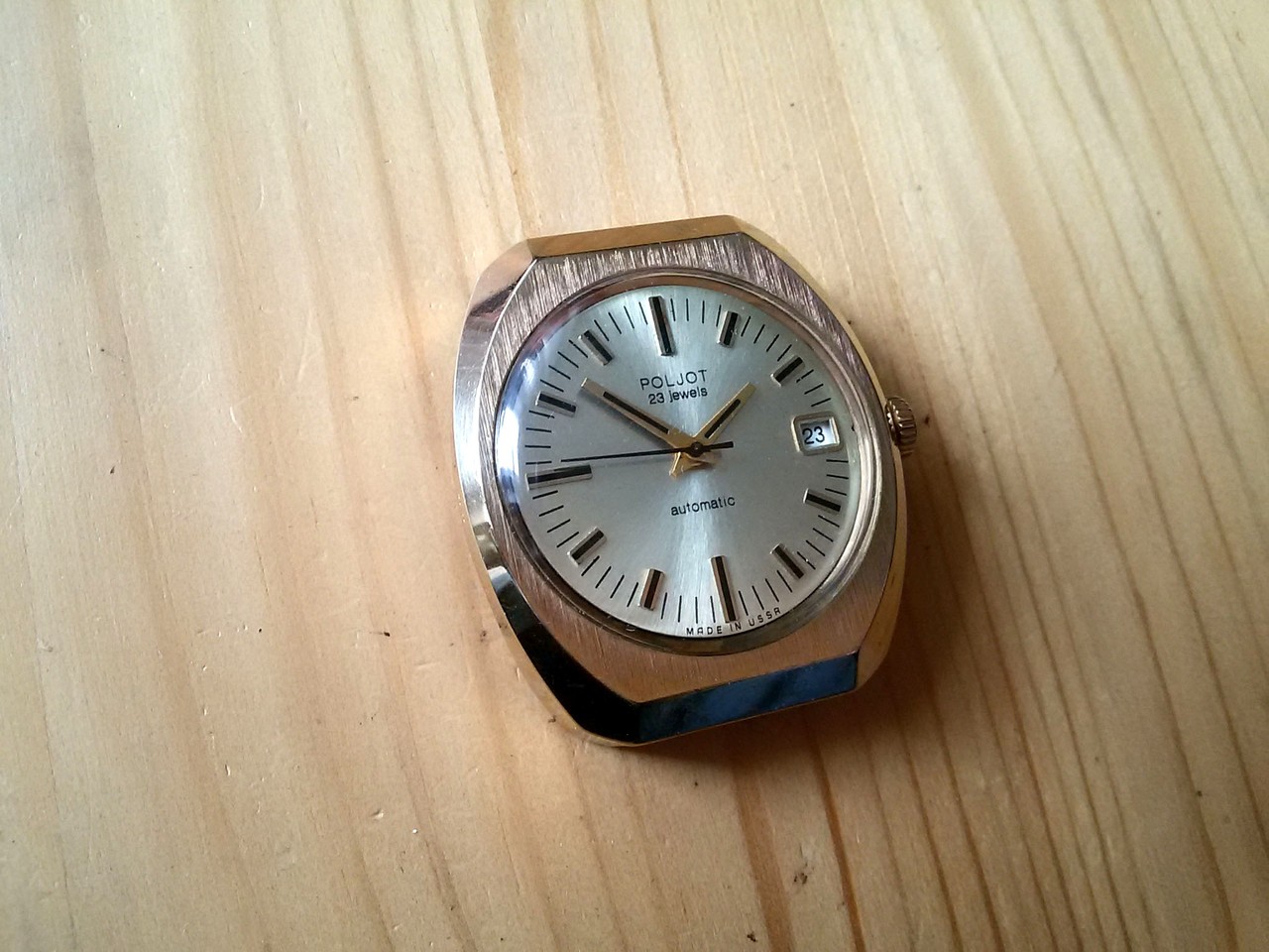

Такой как на фото, только с серебристыми метками. Или серый циферблат с градиентом.
