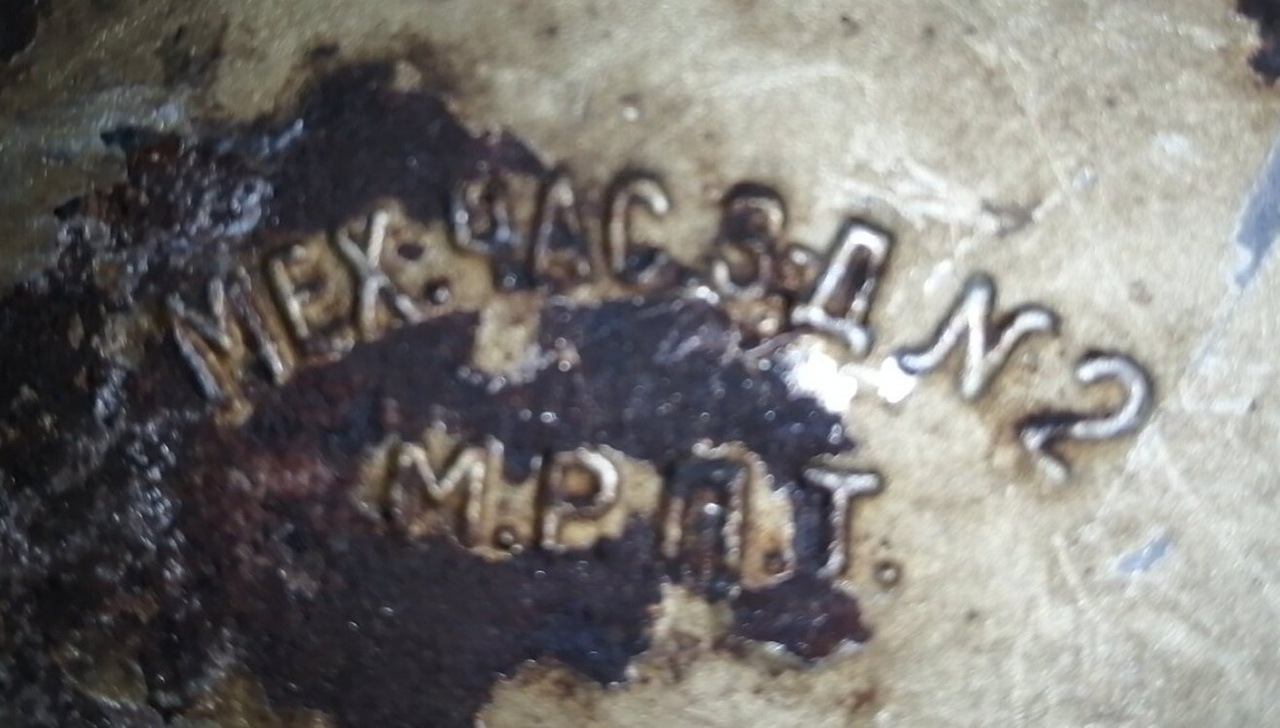

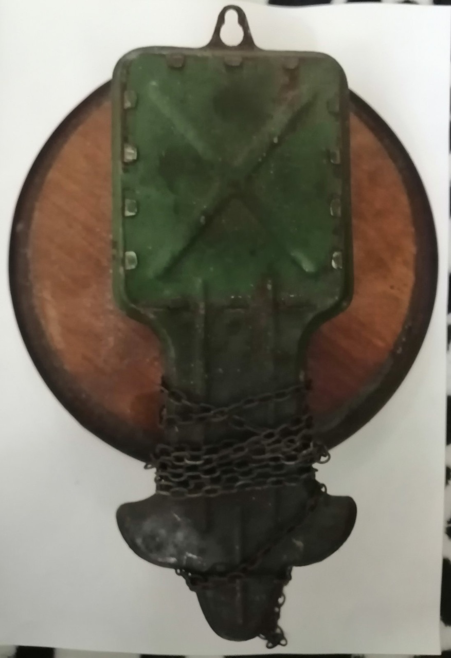

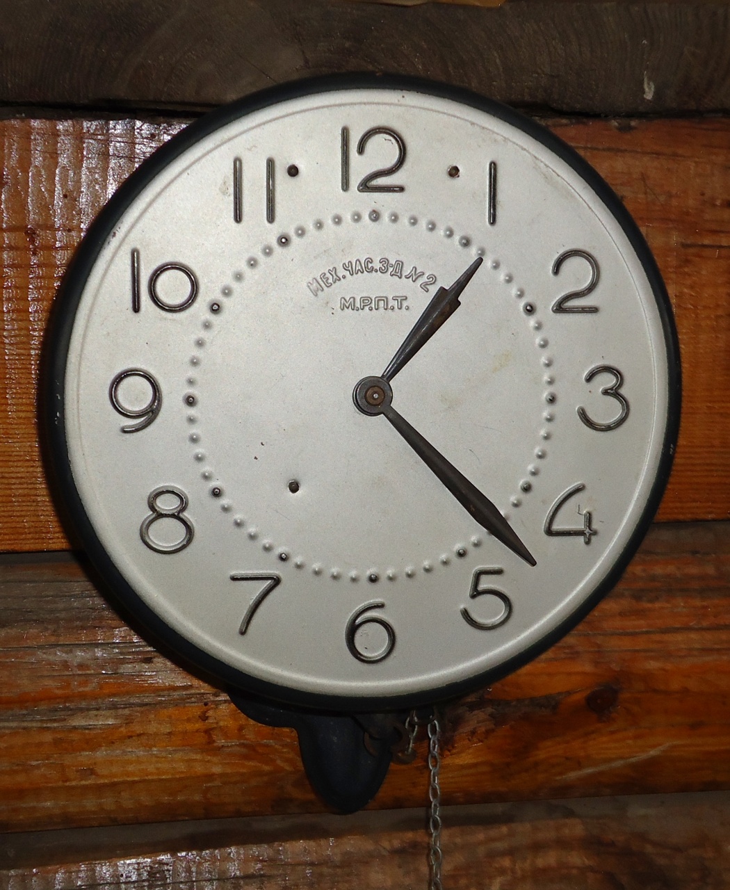

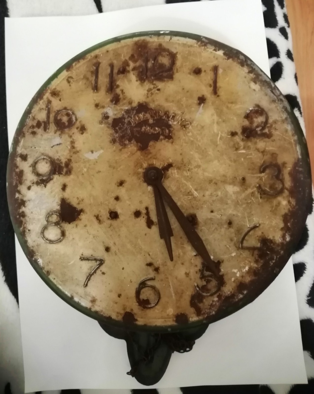

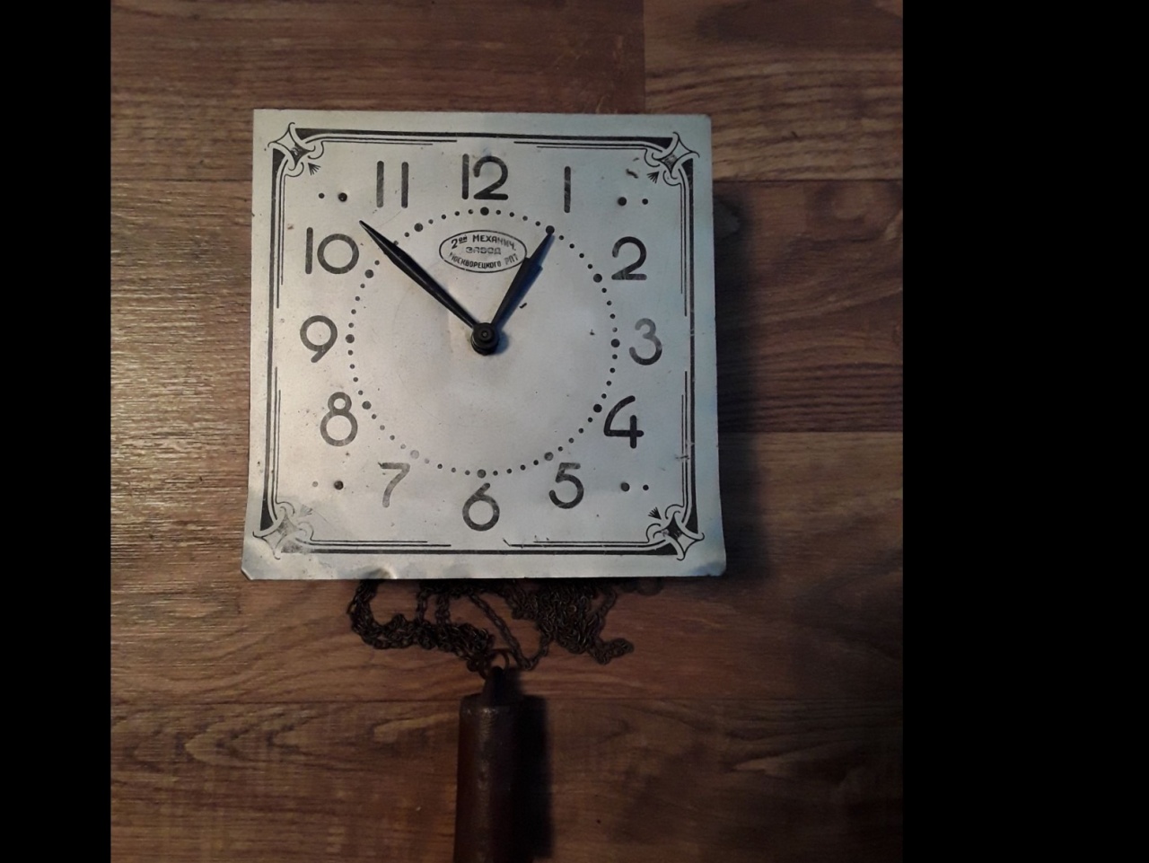

Добрый день!
На форуме есть утвердение, что клеймо - час. мех. з-д №2 М.Р.П.Т. ( Москворецкий районный промторг ) и что, выпускались такие ещё аж в 30-40 годах. У меня есть двое точно таких разных заводов, но они после 50-х. И не могу найти ничего об этом производителе. Подскажите.
С уважением Олег Давидович

Олег Давидович, добрый день!
Это ходики 2-го механического (часового) завода москворецкого Райпищеторга - районной организации Москворецкого района города Москвы по торговле пищевыми продуктами (территория Москворецкого района простиралась от Москворецкой набережной до Даниловской набережной, ориентировочно это нынешнее Замоскворечье). Эта организация занималась фасовкой, торговлей, у продавцов даже были свои значки, фото приложил.
Очевидно, что территориально это предприятие находилось далеко от района Белорусского вокзала, где до войны располагался 2 московский часовой завод "Слава". Интересно еще, что точно такие же ходики можно встретить с надписями "ИЧ" и "ТМ" на циферблатах. Да и вообще, почему торговая сеть могла взять шефство над механическим (обратите внимание, на "ранних" ходиках нет слова "часовой") заводом? Загадка.
Как известно, 2 московский часовой завод в 1941 году был эвакуирован через Казань в Чистополь. В 1944 году в Сердобске был снова налажен выпуск ходиков, есть образцы в этом же дизайне, датированные 1950-ми годами, у которых на циферблате стоит штамп СЧЗ.
Вообщем, экземпляры М.Р.П.Т. относятся к некому механическому предприятию, работавшему во время и, возможно, после окончания войны в Москве на территории Москворецкого района и подчинявшегося Москворецкому Райпищеторгу. Что это было за производство еще предстоит выяснить.

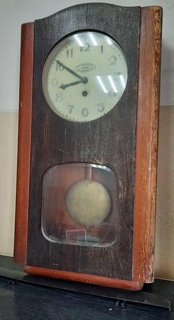

Сообщение от Oled Посмотреть сообщение

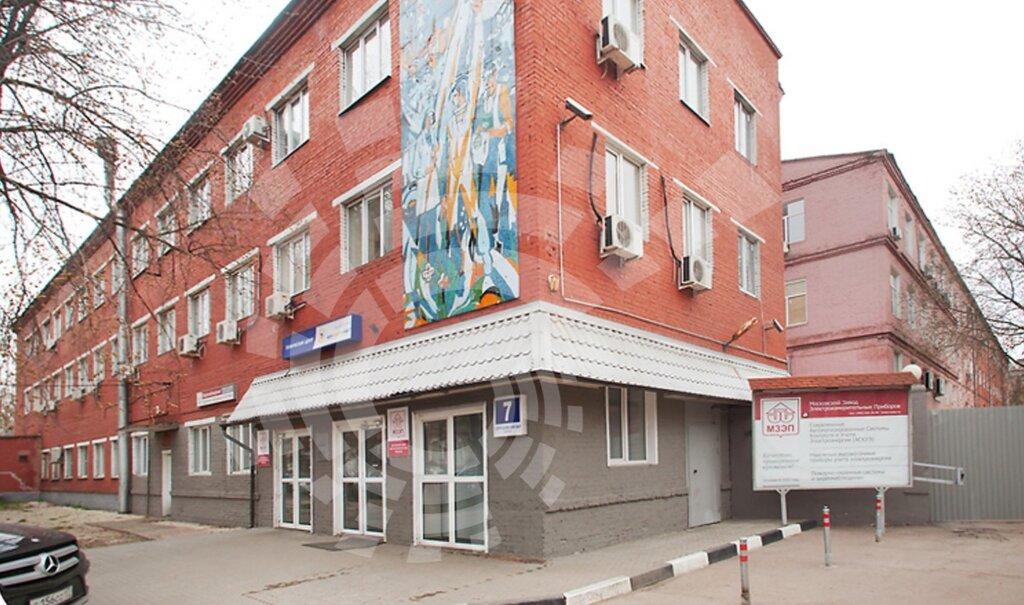

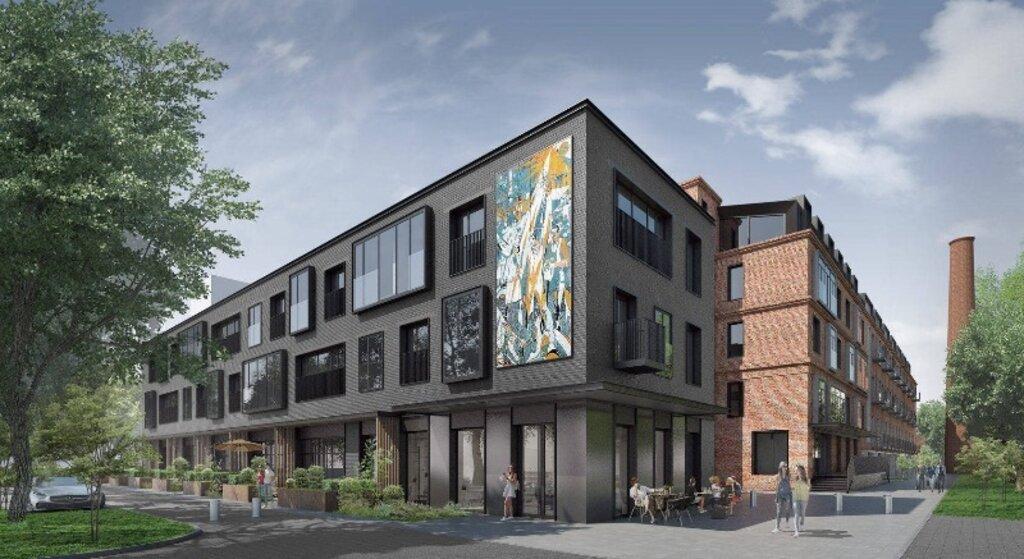

Как вариант, цитирую с chasy ru:
Сообщение от shpuntik
В 1935 году в Москворецком Районном тресте местной промышленности Москвы организована мастерская "Точная механика по ремонту и реставрации пишущих машинок и арифмометров. По решению районного Совета депутатов трудящихся в 1943 году мастерская "Точная механика" реорганизована во "Второй Механический завод". В годы войны рабочие завода поставляли на фронт боевую технику. В послевоенное время завод изготавливает
необходимые для населения керосинки, кровати и детские игрушки.
В 1953 году завод полностью переходит на выпуск электрических счётчиков учёта энергии, переименован в "Электросчетчик".
В 1970 году переименован в Московский завод электроизмерительных приборов.
В 1990-е завод сохранил свои мощности, в 2000-х многие помещения сдавались в аренду, в 2018 году завод полностью перестроен в элитное жильё.
Постройка зданий под производственные нужды осуществилась в 1929 году в комплексе с котельной, адрес: Серпуховский вал дом 7.
Сомневался и сомневаюсь, оно или нет, так искомое производство часов "Мех час з-д N 2 М.Р.П.Т.", но косвенные доказательства есть из заметок в газете "Вечерняя Москва" за разные годы. Одна из них сетует, что в магазинах не хватает игрушек, раньше их выпускали на "Втором механическом заводе, производство закрыли; ещё одна заметка указывает на начало выпусков настенных часов, без боя; следующая говорит, что налажен выпуск набора "Юный часовщик"; последняя сообщает о начале выпуска счётчиков учёта времени разговора для междугородних телефонов.
