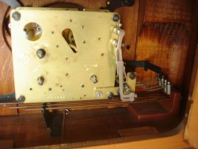

Настройка боя "Владимир"
Подскажите пожалуйста, как правильно настроить работу боя в настольных часах "Владимир" НЧБ-2.

Настроить? Если после переборки это одно, а так на дверке есть инструкция. Они что, не правильно бьют?

Ходят и бьют правильно, но не очень громко, поэтому осмотрев механизм боя решил, что скорее всего, есть способ настроить не только громкость боя, но и его мелодичность. Конечно, можно настроить методом проб и ошибок, но если есть знающие люди, то почему не поинтересоваться?

Кожаные вставки молоточков, места, которыми касаются гонгов можно аккуратно подправить мелкозернистой наждачкой. Звук станет тише, и мягче

Что бы бой был громким, нужно что бы молоточек перед ударом поднялся как можно выше-отпускаете винтики на осях и подбираете положение. Что бы звонким, нужно что бы молоточек едва касался струны во время удара, а после не лежал на ней. Что бы бой не фальшивил , зажимайте пальцем поочередно по три струны и слушайте как звучит оставшаяся.

Что б кожица не была жесткой,смажте ее капелькой масла(смазочное)

Как вы считаете, если отключить бой на ночь (поднять и зафиксировать молоточки в верхнем положении) при заведёной пружине боя, насколько это плохо для механизма? В полной тишине слышно, что механизм продолжает щёлкать на получасе и часе.

Фанера звучит лучше дерева, менять не стоит.
Подтяните винты крепления гонгов к корпусу, если они ослабли то и звук слабеет.
Абсолютно с вами согласен, он ещё становится дребезжащим.

А вот в этом позвольте с Вами не согласиться, дерево, при этом массив, лучше ель, и в старых часах делают только так, к слову, этот корпус выполнен из фанеры не полностью, нижняя планка, основание- из дерева, тогда делали всё-таки по правилам, она-же дека, т.е. должна звучать.

Пожалуй, тему приподниму. Подскажите, пожалуйста, часы начинают бить на 3 минуты раньше, - есть ли рецепт от этого "несчастья"? Нет ли в этом "недуге" симптоматики более серьезных проблем?
