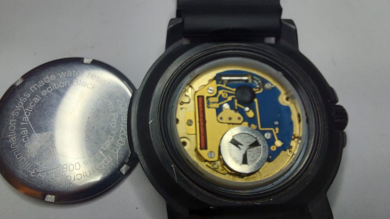

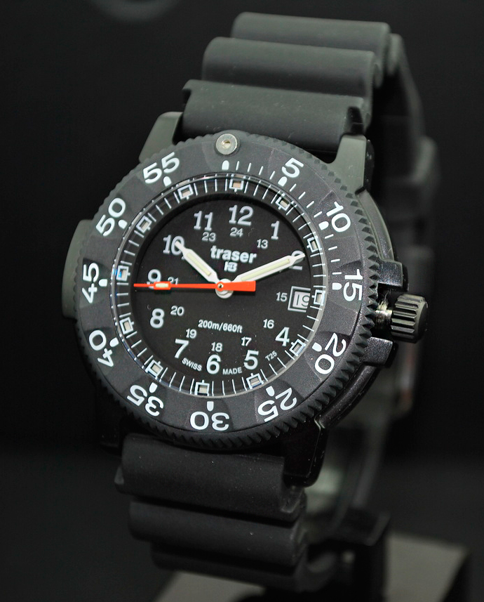

Здравствуйте!
Случайно нашел в закромах свой старый TRASER. Выяснил, чо там окислилась батарейка, заодно повредив контакты и часть механизма.
Нельзя ли просто купить какой-нибудь подходящий дешевый механизм и просто заменить? Часы эти мне не особо дороги как память, и я абсолютный дилетант в этом вопросе, просто обидно - купил лет 15 назад и носил раз пять. )

Можно. Механизм, скорее всего, там стоит не дорогая Ronda.

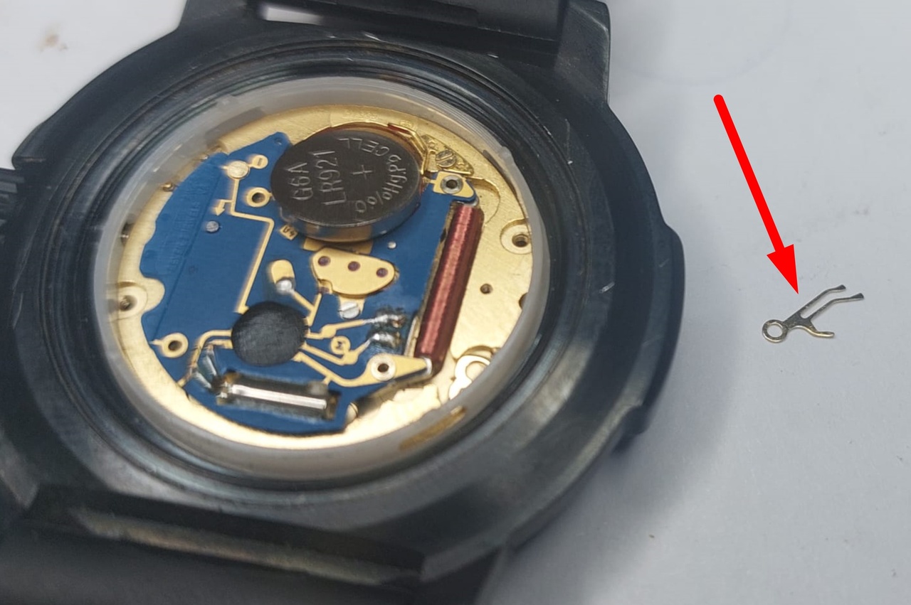

В итоге выяснил, это у меня ЕТА 955.112.
А теперь подсажите, пожалуйста, откуда я выронил эту деталь?!! ))

955.112

Спасибо. Оказывается, есть отличное видео как раз по моему механизму. )
https://youtu.be/5cQ0m1rzyFw?si=Bqoit_RUBQK3mc3Z
Но документ иногда удобнее, да.
