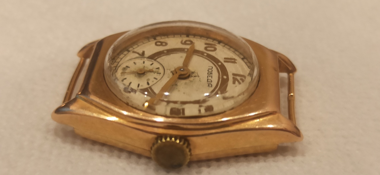

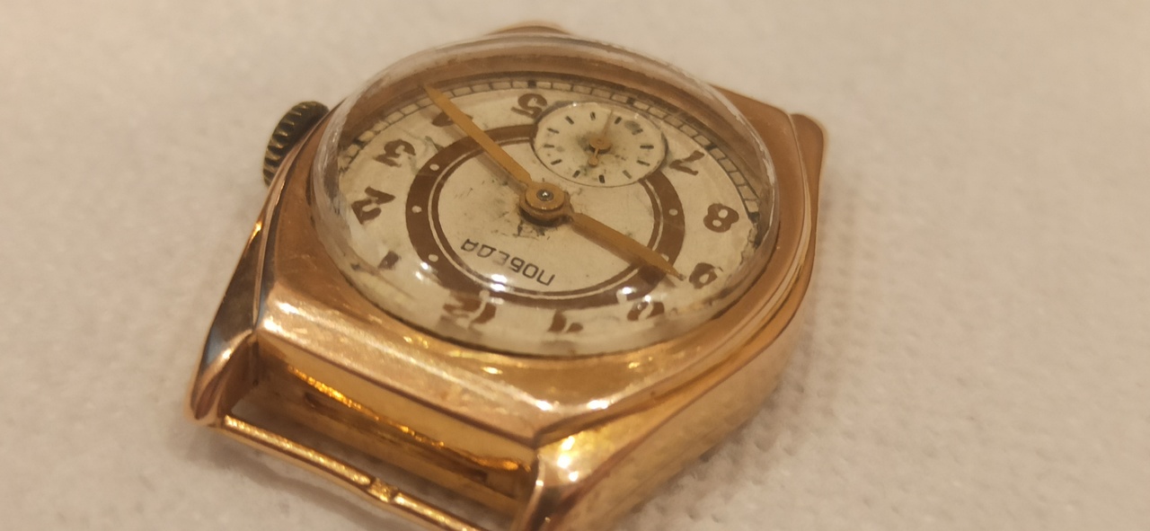

Доброго времени уважаемым участникам форума. Нашли в коробочках дома такие золотые часы, заведешь - тикают и ходят очень неплохо. Очевидно женские. На обратной стороне клеймо КЮ6, стало быть артель "Красносельский Ювелир", 1956 год. 583 проба, и не очень большой порядковый номер 000129.
В чем собственно вопрос - можно ли про эти часы рассказать что то еще определенное. И можно ли сказать приблизительно хоть, они чего нибудь стоят у коллекционеров, или их только по весу золота можно оценивать?

Часы Победа в пятидесятых годах были мужскими. Это ранний корпус, выпускавшийся 1952-1954 (именник на Ваших часах вижу). Начинка от 1МЧЗ, корпуса киевские.
Часы 1МЧЗ, а циферблат ЗИМовский, к тому же уставший. Стрелки от ЗИМовской Победы 32мм, обкусанные.
Чтобы они стали часами, их нужно приводить в порядок. Часы Победа в раннем золотом корпусе должны выглядеть только так: а пока это 10.5гр. 583...

Большое спасибо за такой подробный разбор часов. А именник на часах, это что такое, номер выбитый? Я не очень хорошо, практически совсем не разбираюсь, погуглил это клеймо, и получалось что и значок похож на Красносельский Ювелир. Просто Кострома тут поблизости, а часы в Иваново были, вот и подумал, что поблизости где то купили. Но Киевские значит Киевские. Очень интересно.
То есть, оригинальные часы все же уже когда то ремонтировались из того что было под рукой, раз и циферблат, и стрелки поменяли?
Ну в конце концов, если корпус ранний, все же интерес какой то они представляют все же получается. То бишь надо поискать кто бы их отреставрировал, и однако обойдется это наверное тоже прилично..

Совершенно верно, именно так, в основном, и ремонтировали часы в те годы...
Таких часов оч. много. Предложение по таким часам превышает спрос. А коллекционеры ищут подобные варианты: как вчера из магазина!

А почему Вы говорите, что корпус 1952-1954, именник же на корпусе вроде бы 1956 года (КЮ6)?

Говорю так потому, что именно так обстоят дела. Именнники КЮФ, КЮ4 прииходилось видеть, такой, как у Вас - впервые... (уже сохранил). Раннние корпуса выпускала киевская фабрика 1952-54, поздние корпуса, другие по форме, выпускал московский монетный двор 1954-56.
КЮ6 это факт. Но тут не сложно: вероятно в самом начале 1956 года, по какой-то причине, может к выставке какой-то или ещё почему, киевская фабрика выпустила некоторое количество "старых" корпусов и, судя по всему, совсем мало. Исторически это может быть любопытно, но на практике это только вносит сумятицу...

А подскажите пожалуйста, насколько реально в принципе
найти к жтим часам оригинальный более менее годный циферблат и стрелки? Кстати, секундная стрелка идёт тоже, она просто такая маленькая, что не заметил. Ещё, наверняка их надо минимум чистить, так как они не запускаются после двух оборотов, только после 5-6.. Почему интересно заменили циферблат и стрелки? Механизм интересно тоже? Открою посмотрю, сам ведь справлюсь?
------- ДОБАВЛЕНО ЧЕРЕЗ 14 МИН --------
Такое ощущение, что и механизм от зима переставили судя по колнсику завода. Это фотография этой модели ЗИМ с таким циферблатом и стрелками из аукциона
И вот ещё какой момент. На моих часах стекло какое-то выпуклое, прямо как на ЗИме, а в оригинале более плоское что ли. Могли стекло тоже от зима поставить? Может просто взяли часы Зим и вставили в этот золотой корпус?
