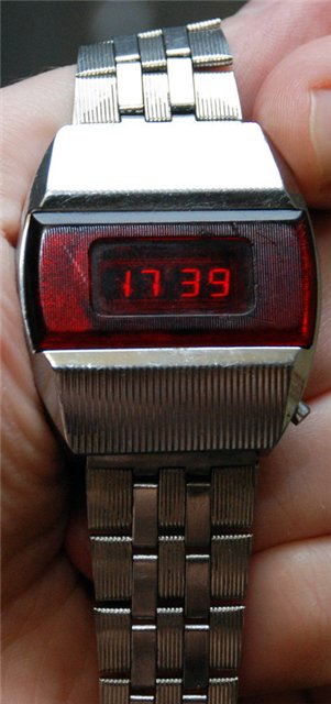

Вчера мне подарили эти замечательные и раритетные часы электроника 1, вопрос такой, где в Москве можно их отремонтировать? Обращался в часовую мастерскую мне сказали мы такое не чиним. Вставил в них батарейки они работают но горит только одна цифра и работает только одна кнопка. Сам чинить не полезу не умею не хочу сделать хуже.

Увы, потому они и раритетны, что исправных днем с огнем не сыскать. Неисправных море. Массовые часы были. Да вот сплыли, за давностью лет сгнили и скукожились.
Чинят их очень просто. Берут рабочую плату и вставляют в корпус. Всё. Часы починены.
А вот где взять рабочую плату не знает никто. Чинить там можно мало, лишь кварц перепаять, а остальное, увы, не чинится.

Да вообще первые Электроники нормально чинятся.
Другой вопрос , что браться за них в мастерских ни кто не хочет , да и с комплектующими засада -- только с доноров.
Я свой десяток в 80-90 % с геммороями , но на ход поставил .
Вот выше не давние часы у Durator тоже теперь работают. Сейчас лежат у меня -- пока четыре дня "полет нормальный"

Бывает и такое, что при установке батарейки в часы" Электроника" пока не закроешь заднюю крышку экран не загорается, потому что нет контакта, и некоторые мастера говорят что часы не рабочие, а если экран показывает один сегмент, то тоже нудно проверить контакты, ведь часам не один день, а контакты окисляются.
