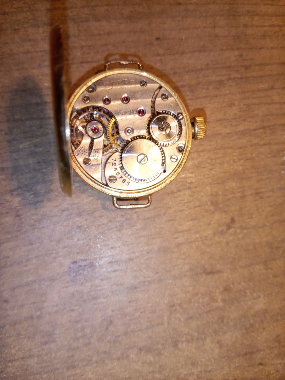

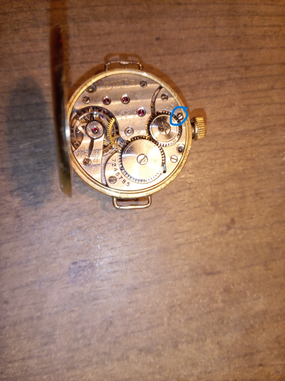

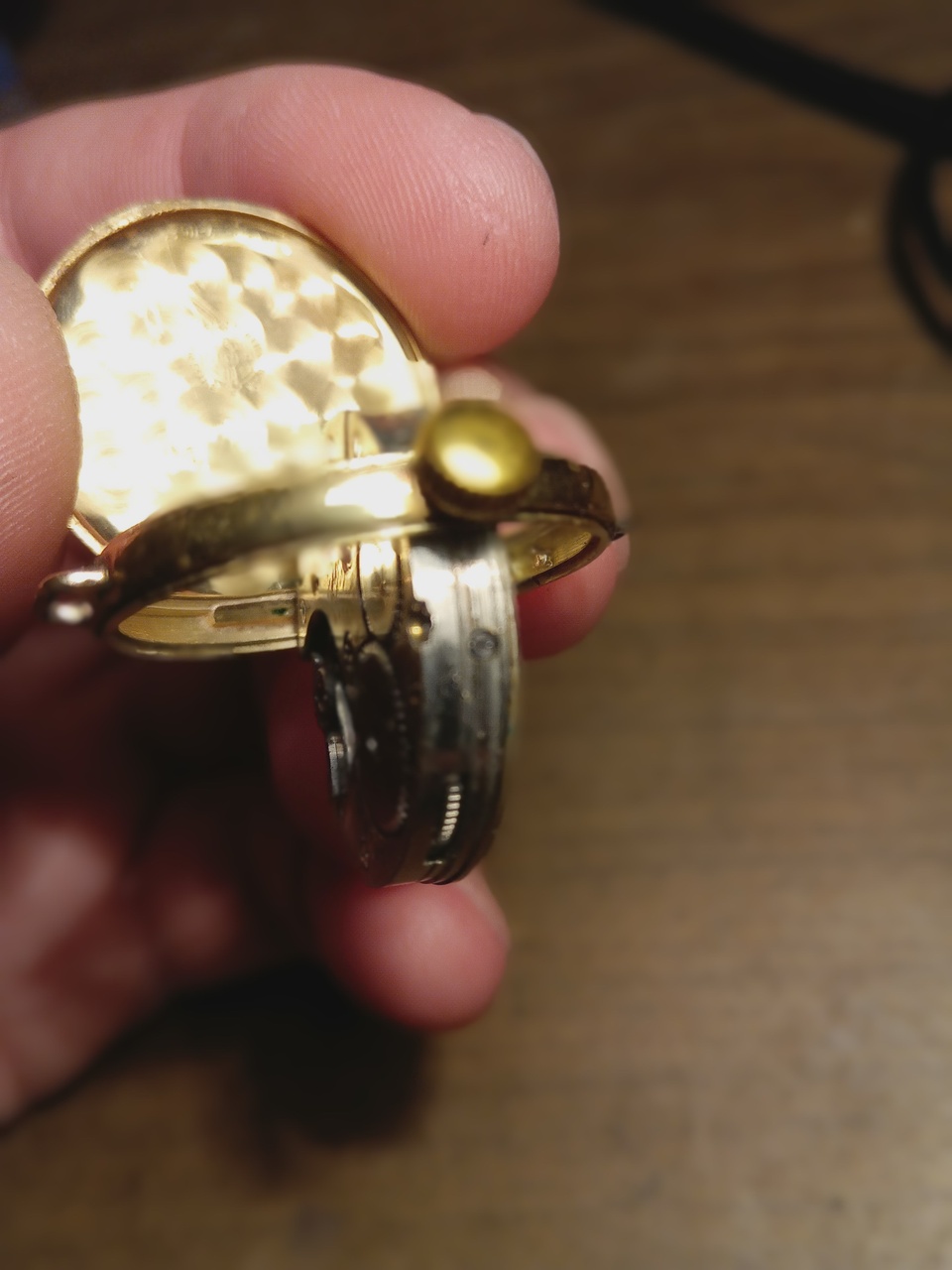

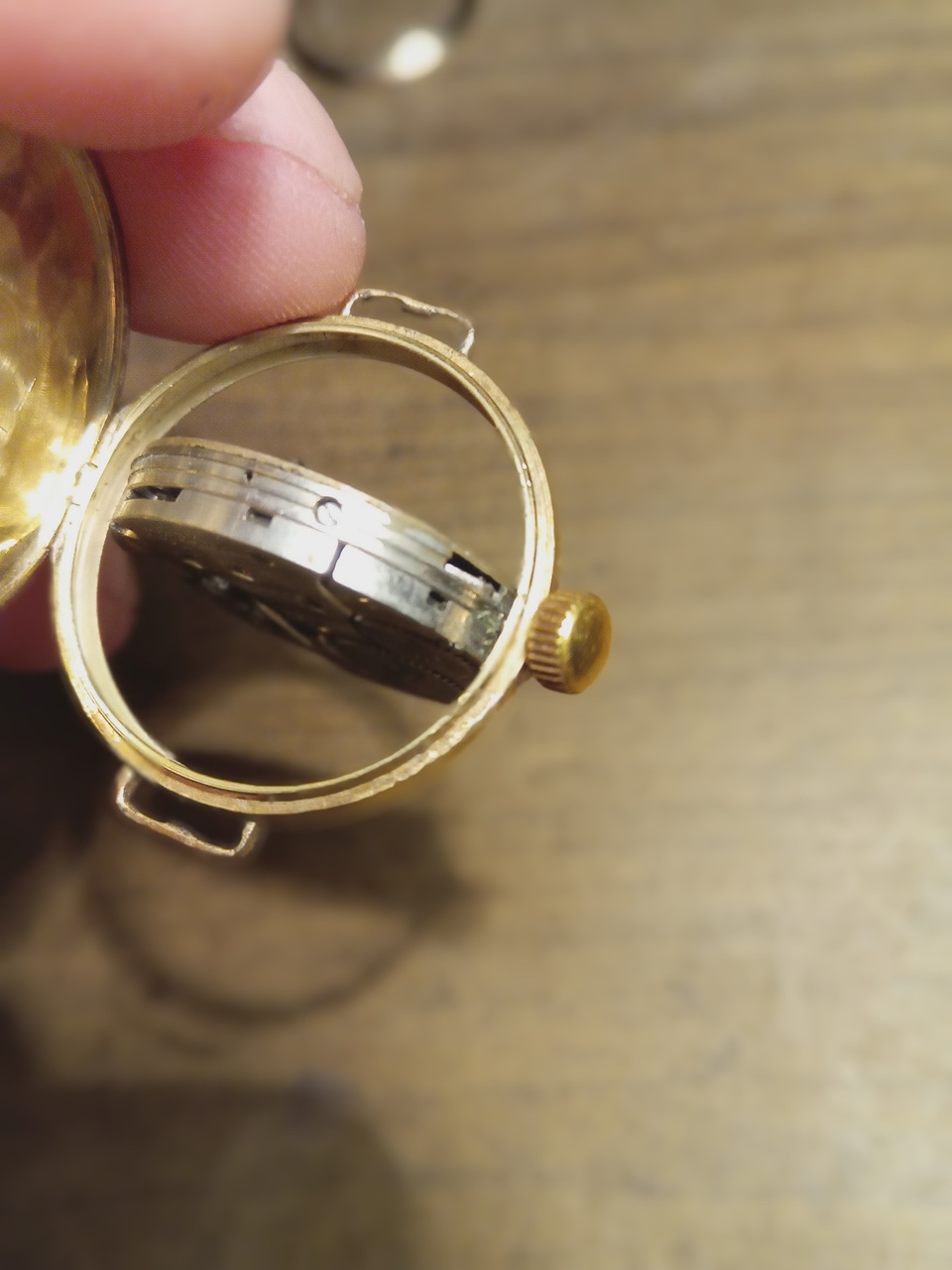

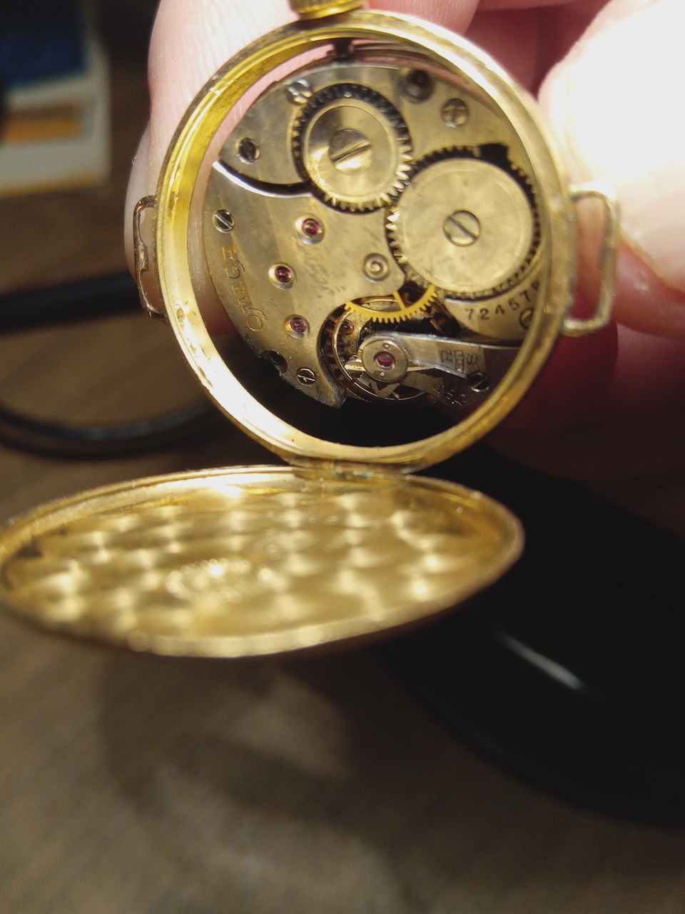

День Добрый. Часы: Омега, диаметр мех-ма 23 мм. Не могу снять механизм с заводного ключа. Ощущение, что в механизме есть фиксация штифта. Заводная головка вытащена до положения-перевод стрелок. Прошу совета.

Вот этот винтик открутите немного:

Большое спасибо. Ваш совет помог.
