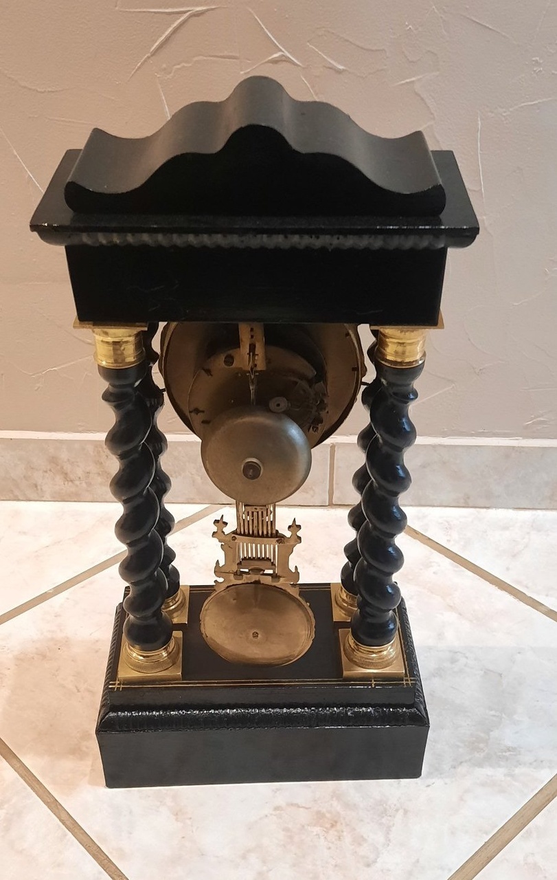

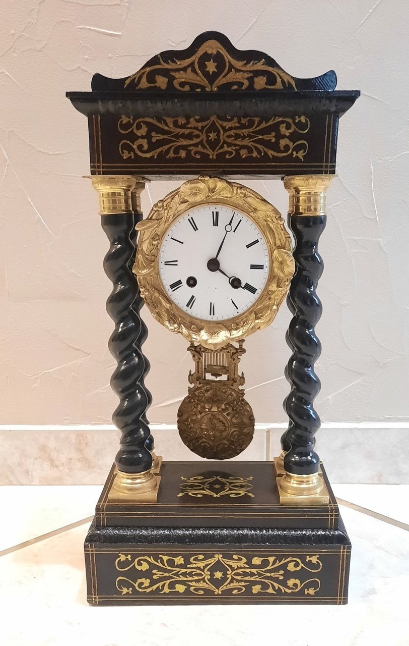

День добрый, коллеги.
Наплевав на санкционные ограничения, путем проворачивания маленькой авантюры, во Франции были дистанционно приобретены вот такие красавцы.

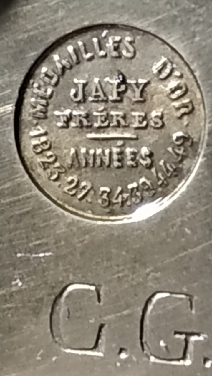

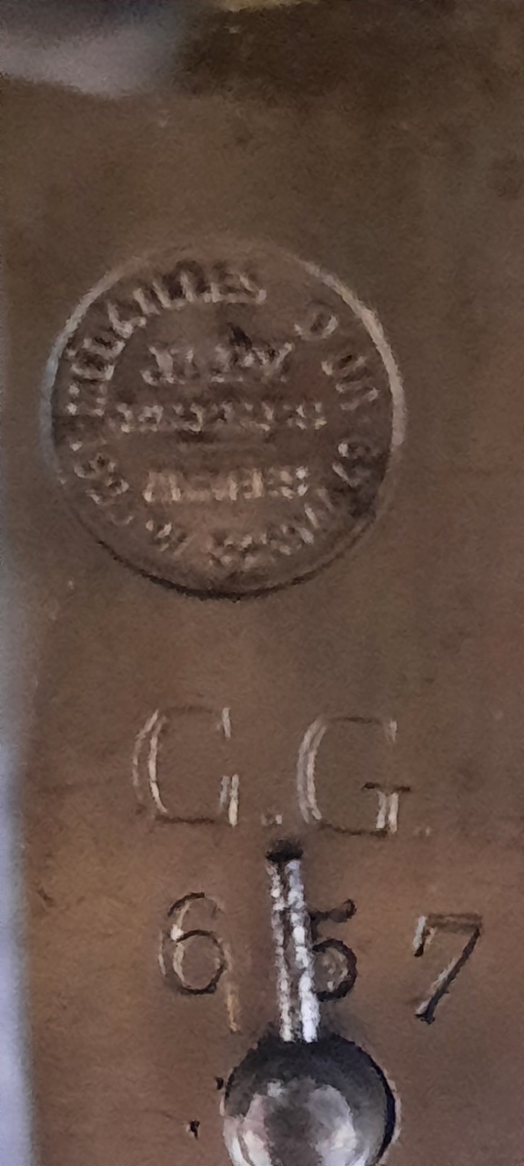

Вопрос к гуру - к какому временному периоду можно отнести их изготовление?
Что могут обозначать цифры на медали и под медалью?

Последняя медаль в 1849. Рядом

Олег, красивые часы! Мои поздравления))
Я просмотрела клейма по этой фирме на сайте mikrolisk.de: количество огромное, но это клеймо не включено в список.
Почитала об основателе фирмы, какая интересная фигура! Не только для часового дела, но и для промышленности того периода в целом.
И, оказывается нет отдельной ветки по этой французской фамилии ни на нашем сайте, ни на других, а она интереснее многих немецких часовых фирм.
Дам ссылку на старый пост, где Oled поместил большую статью об основателе Frederic Japy http://forum.watch.ru/showpost.php?p...&postcount=823

Сообщение от fotospeedway Посмотреть сообщение
Получается конец эпохи Луи-Филиппа I - начало Луи-Наполеон III.

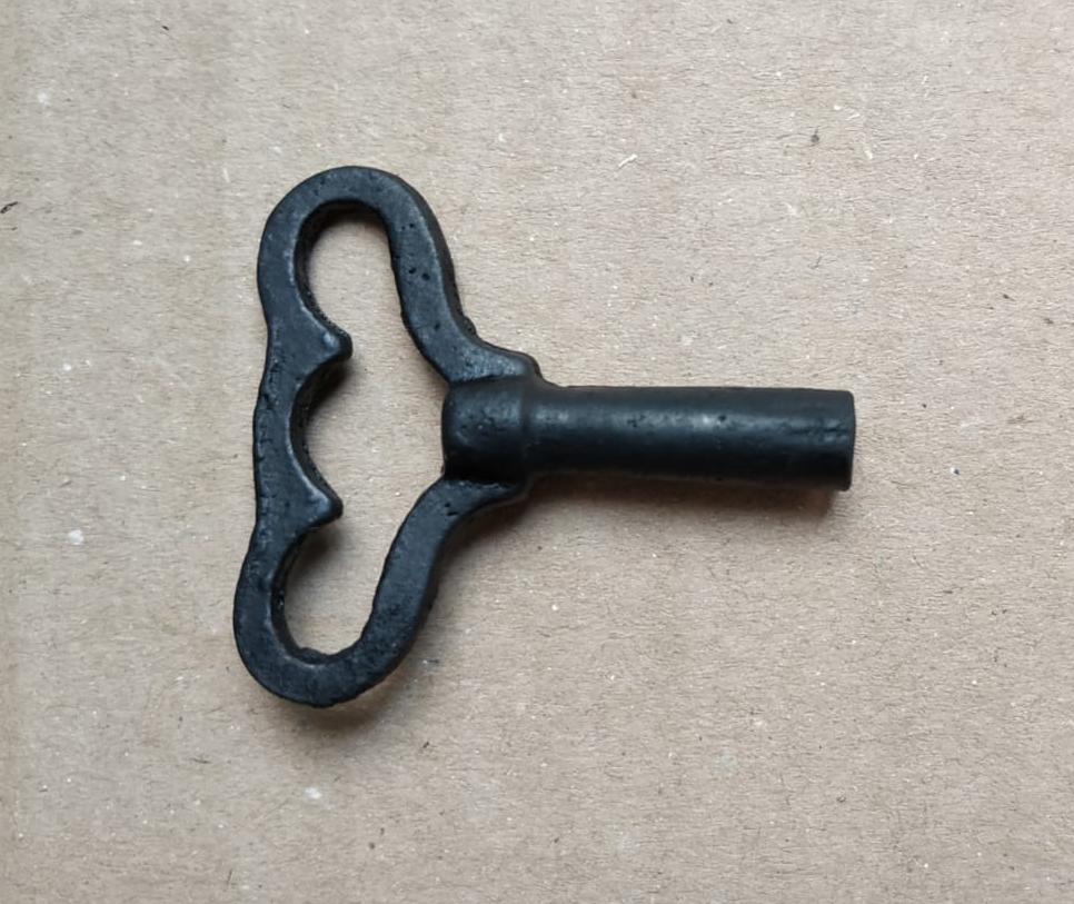

Получили шанс дожить до двухсотлетия. Изрядно пришлось механизм почистить от грязи и валы от ржавчины, да лопнувшую пружину хода заменить. Фото ключа с которым они ко мне пришли. До и после "шаловливых ручек".
С уважением, Олег.
