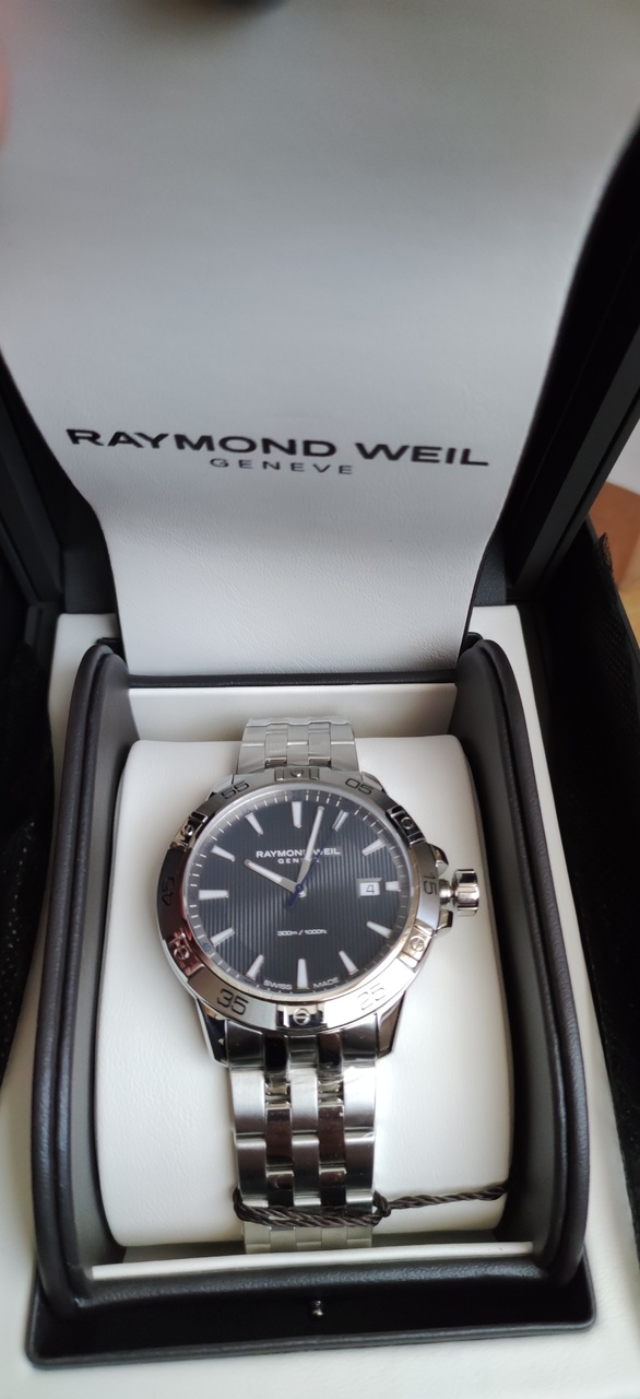

Добрый день уважаемые форумчане, в прошлом месяце приобрел такие часы: Raymond Weil tango 300m и Tissot PRX.
Raymond Weil tango 300m на ETA F06.111, Tissot PRX на ETA F06.115. На таких механизмах у меня часов ни когда не было, читал, но давно, что механизмы не очень качественные, отзывались на форуме о них не хорошо. Хотел бы услышать владельцев часов на данных механизмах, а так же мастеров, что могут про них сказать, какие возникали проблемы, какая точность у них и как с надёжностью? А также какие различия между F06.111 и F06.115? И если их сравнить с Ronda 715, что точнее и надёжнее? Заранее спасибо за ответ.
