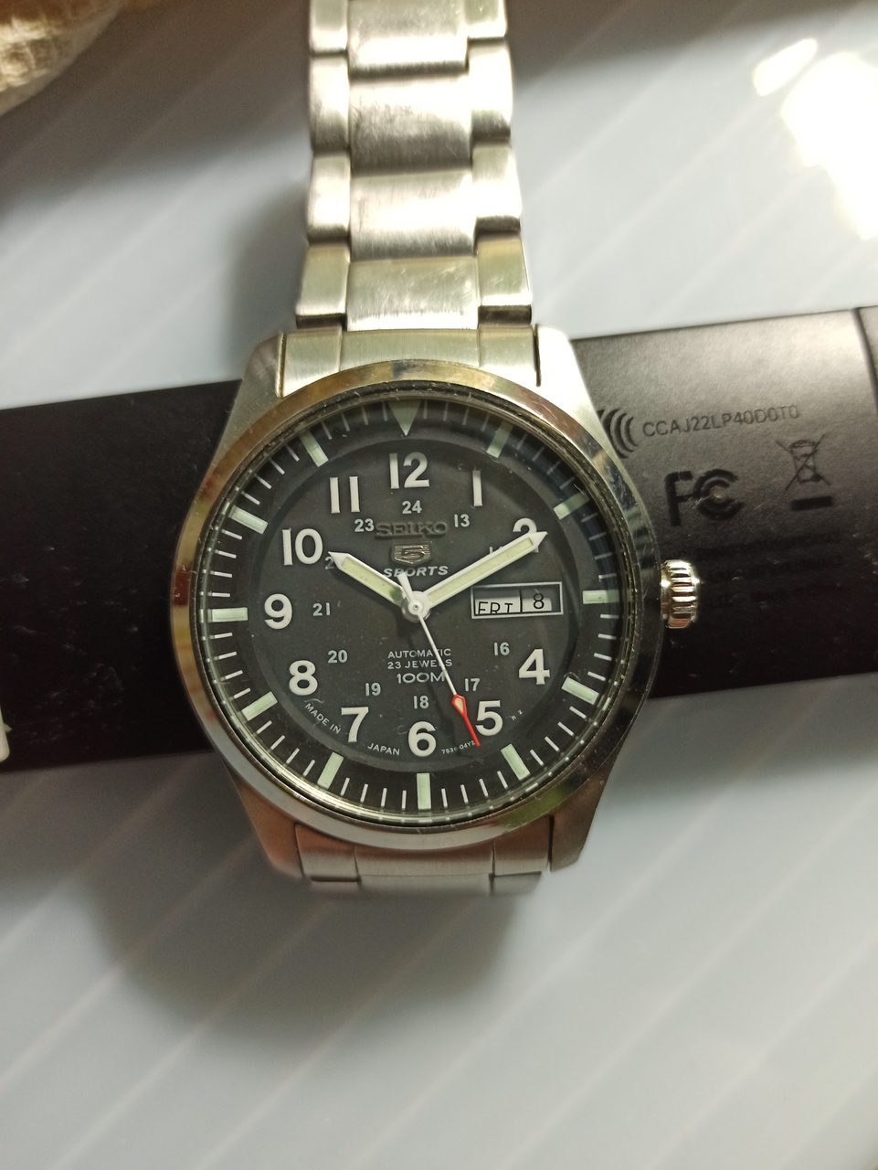

В чем может быть проблема? Не до конца перекидывается день недели.

Сообщение от pogranec11 Посмотреть сообщение
Одна из причин, это стопорное кольцо, которое удерживает кольцо дней недели, приподнялось на валу. У меня было подобное. Снял механизм, снял стрелки и циферблат. Опустил кольцо на место, и посильнее обжал его в кольцевой проточке на валу. Потом вернул на место циферблат со стрелками.
Проблема больше не повторялась.
