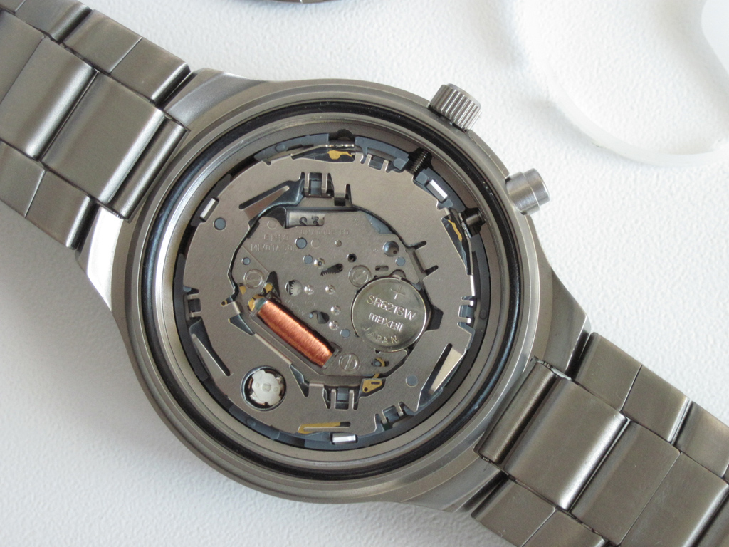

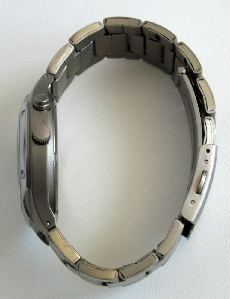

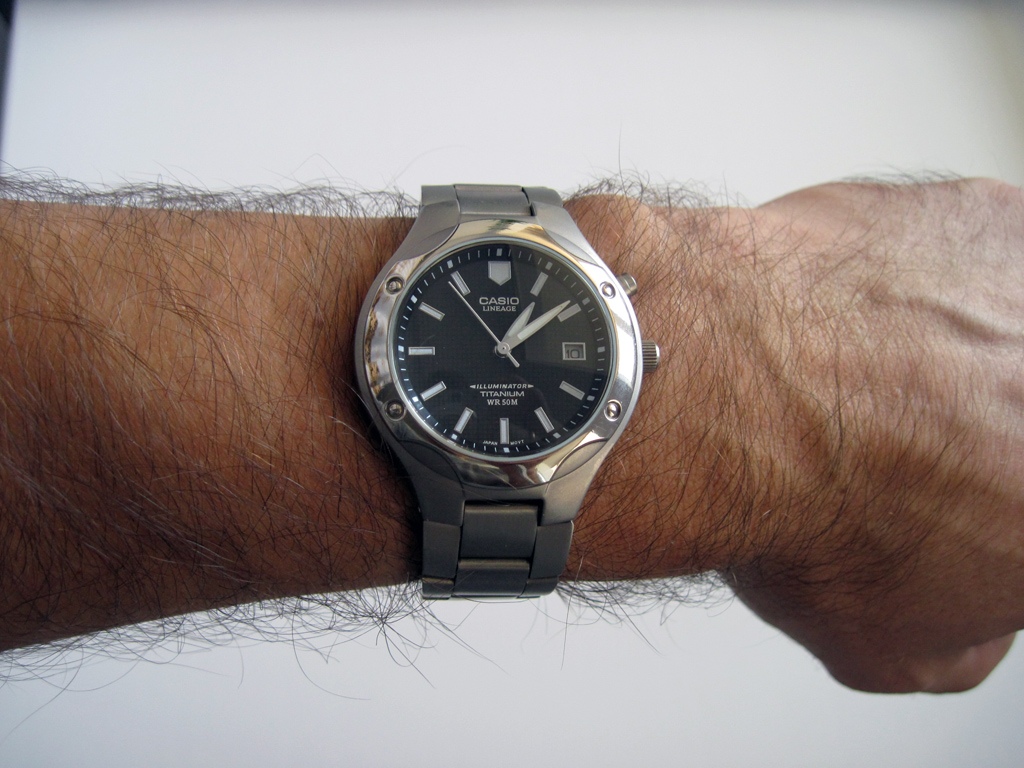

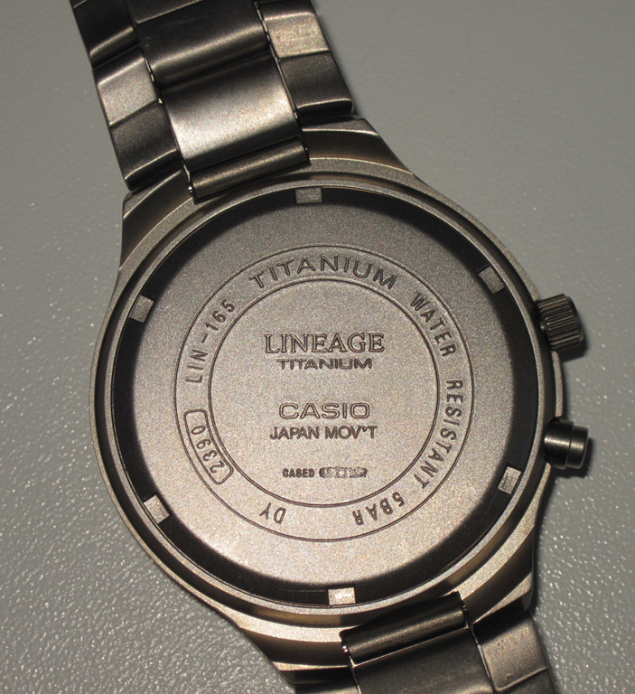

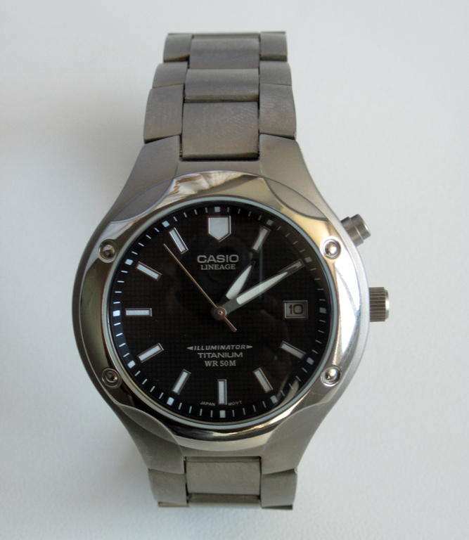

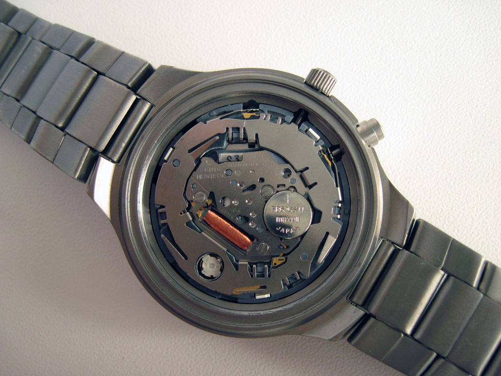

В общем, часы и часы
Титановые, без поверхностной обработки, вокруг стекла (минерального) полированный рант - часть корпуса. Модуль 2390. Не толстые - 11,0 мм
Плюсы: лёгкие, симпатичные, механизм Miyota 6N10 (Japan), красивая подсветка (Illuminator, EL Backlight).
Минусы: очень малый диапазон регулировки браслета. Съёмных звеньев много, но из-за того, что звенья широкие, а отверстиий в застёжке всего 2, сложно подобрать оптимальную длину браслета. Для тех, кто любит когда часы "болтаются" некритично.
Продолжительность свечения подсветки фиксированная ~1 сек. Иногда с одного "тыка" "не доходит" положение стрелок - приходится тыкать два раза.
И, на мой взгляд, самый существенный минус - питание модуля осуществляется батарейкой SR621SW (ф6,80х2,15 мм, 18-20 mAh).
Нет, ну это надо же, в механизм с подсветкой по умолчанию влепить такую батарейку! Ну хотя бы уж 626-ю "вконструировали" (ф6,80х2,60 мм, 23-25 mAh), не говоря о SR927SW (42-55 mAh) и тем более литиевой (CR2016 - 80 mAh), благо места в корпусе предостаточно. Я про ёмкость батарей (указана в скобках, миллиамперчасы).
В более нетребовательные по энергопотреблению модули устанавливают 626-е, а в подсветку - 621-ю!
Заявленный срок работы на одной батарее - 2 года, но я нигде не нашёл информации - это при пользовании подсветкой или без. Даже на официальном сайте неправильно указан модуль и тип батарейки (SR927) - http://www.casio-europe.com/euro/wat...lin-165-1bvef/
Процитирую себя из другой темы: "В LIN-165, как и во многих других "электронных" часах, электролюминесцентная подсветка (EL Backlight) - организована при помощи электролюминесцентной панели, расположенной за циферблатом (у LCD дисплеев - позади них), которая и является источником равномерного освещения.
Питание ЭЛ панели осуществляется переменным током частотой ~400 Hz и напряжением 80-100 V. Какое точно в часах не знаю, но то, что переменка однозначно, иначе ЭЛ панель не работает.
Так вот, в часах с EL Backlight имеется DC-AC преобразователь напряжения - преобразует постоянное U батарейки (1,5-3 V) в переменное."
Подробнее о подсветке LCD-дисплеев.
Механизм MIYOTA 6N10 "в живую" - http://www.watchpartssupply.com/miyo...nt-p-1108.html
Имею в пользовании ещё двое Casio с подсветкой - Edifice EF-115D-1A и EF-115D-2A - там всё понятно: 2 светодиода и литиевая CR2016 (модуль 3304), заявленный срок 3 года при пользовании подсветкой 1 раз в сутки (фиксированная, 3 сек.). Чуть позже ещё приобрету EF-116 (3304) - так сказать, "фанат" подсветки.
Кстати, в LIN-165 можно установить SR626SW без отрицательных последствий. Разница по высоте между 621-й - 0,45 мм. Батарея изолируется от крышки корпуса пластмассовым язычком на штатном кольце, вкладываемом по периметру под крышку (на фото не показано).
В общем часы понравились, циферблат читается великолепно, подсветка не яркая, но смотрится красиво (цифромыльницей не стал заморачиваться "ловить момент" - поверьте на слово).

У самого лайедж с подсветкой - батарейку менял только в сервисных центрах. Подсветкой пользовался изредка - батарейка отходит 2 года. Точность 30с \ полгода. Браслет поменял через 3 года - перетерся на родной. Устойчивы к тряске, вибрации. спокойно в них плавал. Невесомые. Репассаж (неожиданно стали отставать) с заменой прокладок - 5.5 лет. Часам - 7.5 лет.

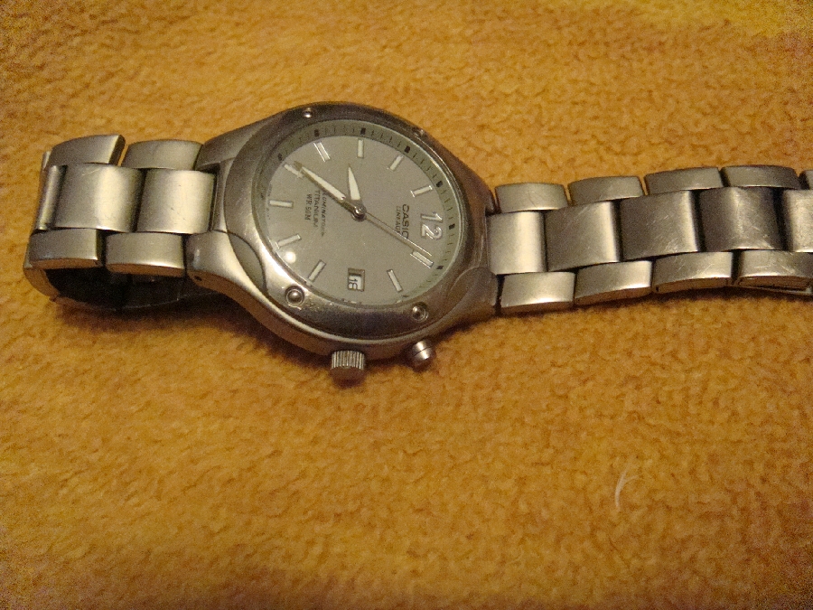

У меня с серым цифером в цвет титана - очень красиво.

Браслет действительно трудно разбирается: надо надавить на сферический выпуск на шпилке, а потом, удерживая усили, выдвинуть ее. Всегда регулировал сам.
