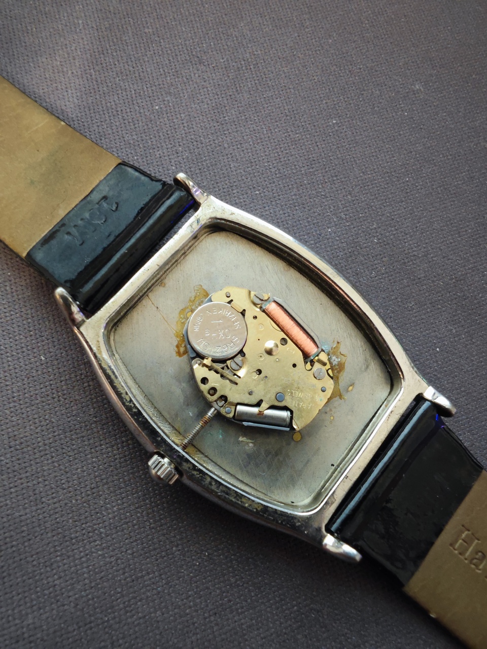

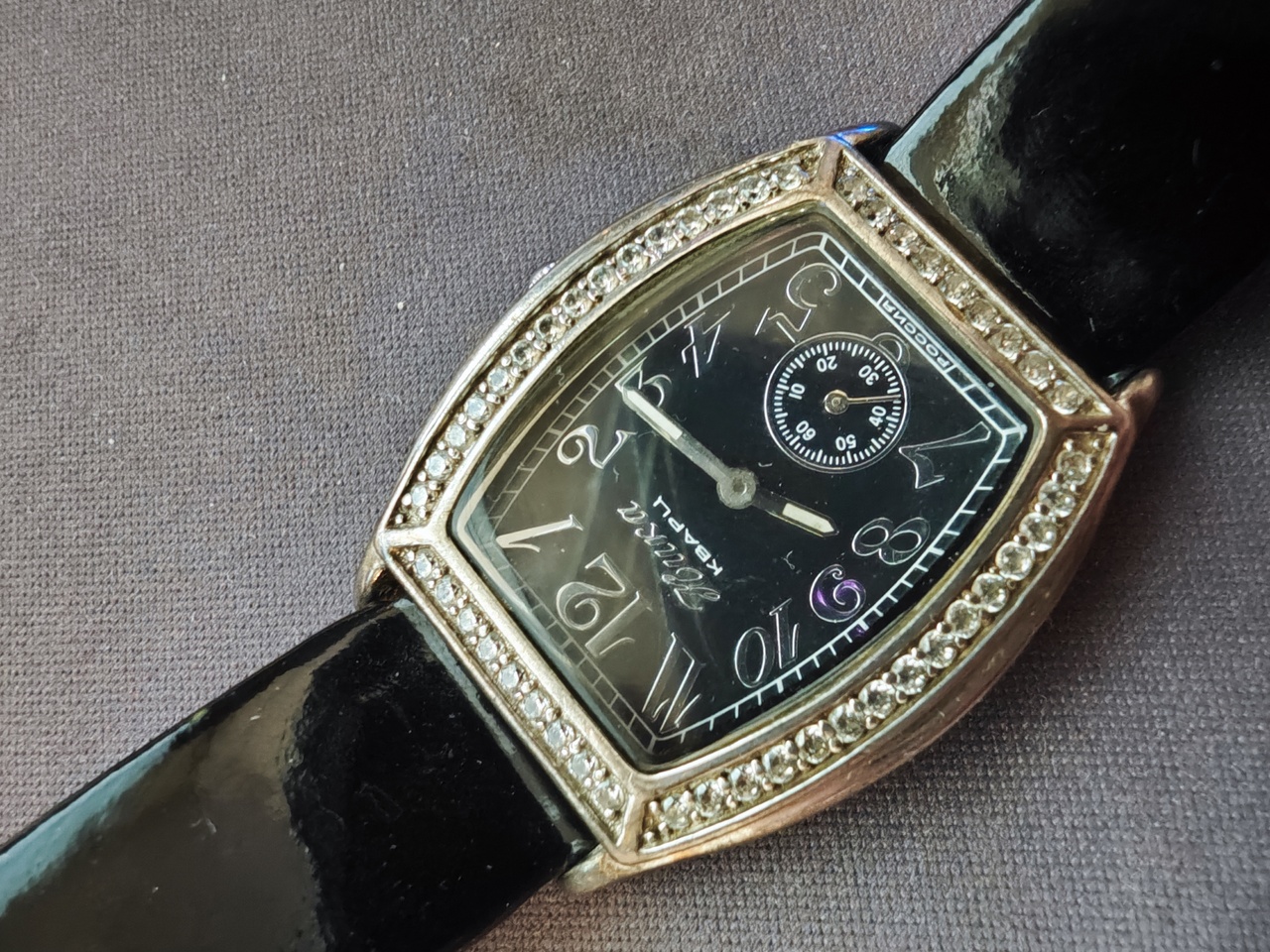

Добрый вечер. Супруга пролила лак для волос, впитался в механизм. В мастерской сказали в мусор, нужен новый механизм. Подскажите в чем можно замочить, не смыв краску с циферблата? Я думаю если отмыть лак они заработают.

они не могут его заменить

Сообщение от chasovoy85 Посмотреть сообщение
Что значит не могут?
Может нужна тогда другая мастерская?

Лак отмоется и от катушки, плюс от растворителя поплывёт весь пластик внутри механизма.
Это обычная миёта, их полно на али.
Возможно механизм прилип к циферблату, тогда да, никакая мастерская не возьмётся.
