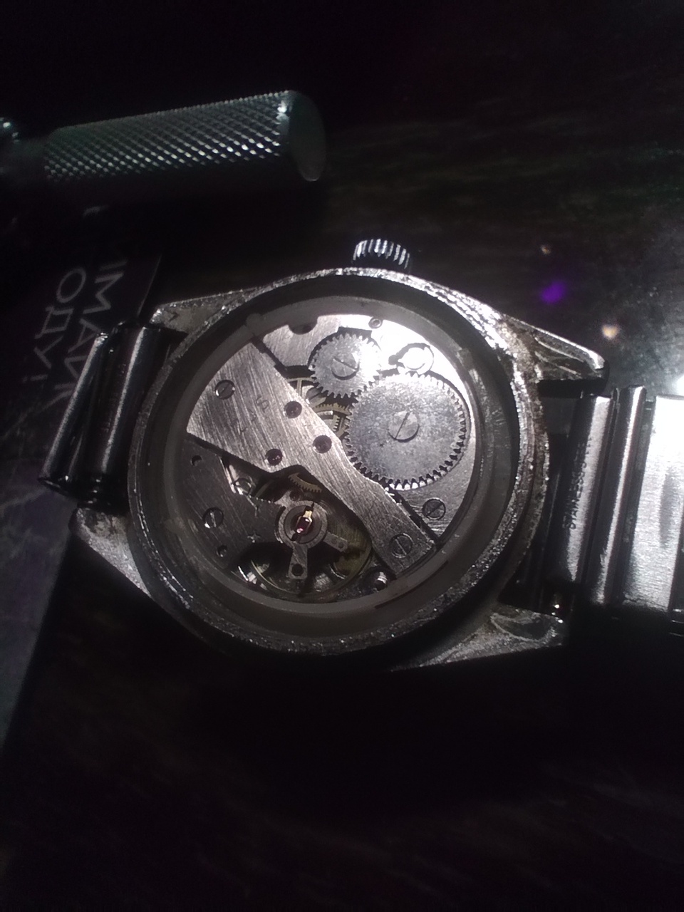

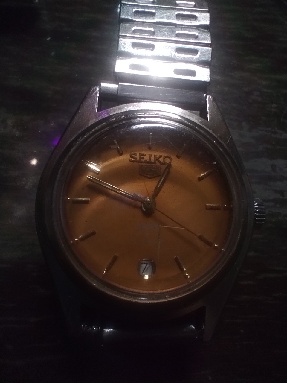

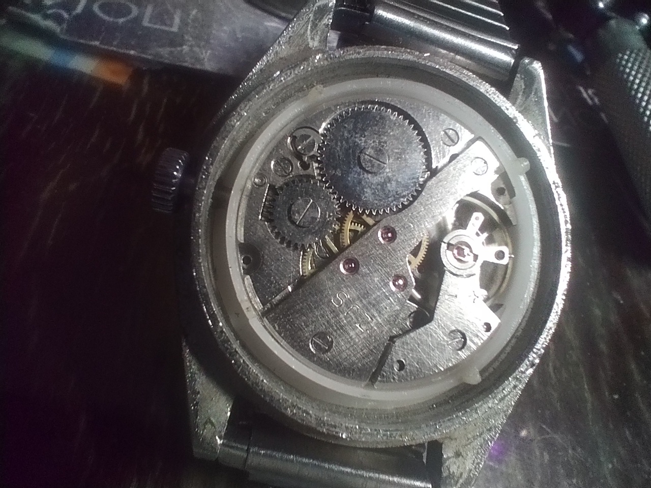

Стало мне подозрительно, что часы 26 камней слишком спешат, где-то 5 мин в сутки, что многовато для Сейко. Снял крышку на щелчке, и увидел стрпнноватый механизм с надписью srz.
Каково мнение профессионалов, оригинал это или подделка?

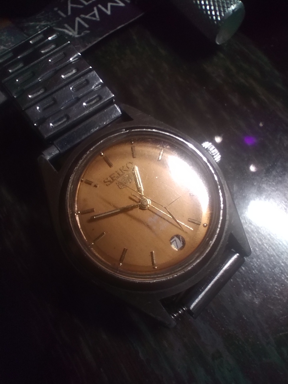

ну тут можно было не вскрывать, даже по циферу видно что фэйк,
в интернете в картинках найдите реальные лого сейко и сравните шрифты
вторым шагом посмотрите на модельный ряд сейко 5 и найдите ту его особенность, которой нет на ваших часах (спойлер - день недели)
а вскрытие просто добило полностью - внутри не сейковский механизм а так называемый chinese standard. самый простецкий китайский мех. в котором кстати нет ещё одной особенности серии 5 от сейко (спойлер - автоподзавод)
у меня встречный вопрос - почему вы были уверены что это сейко? вам их продали/подарили как сейко? что за история?

У '5' должен быть автоподзавод и полный календарь. А тут явная лажа

Да, в общем по механизму понял. Но настроил, стали идти точно. Машину мыть не жалко.
