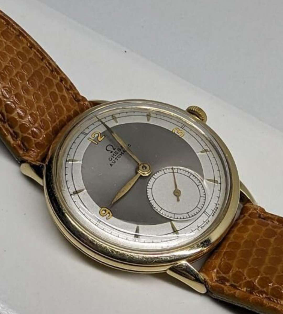

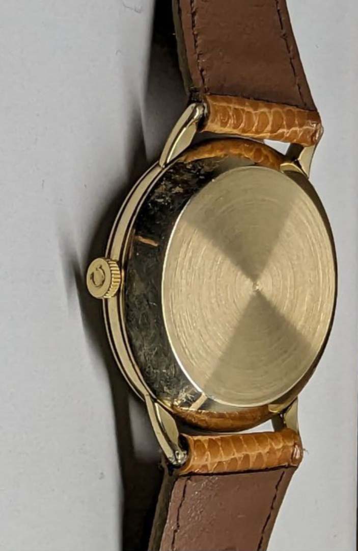

Здравствуйте!
Думаю насчёт покупки данных винтажных часов. Продавец пишет: Omega museum 1948 (бамперный автоподзавод), но поиск выдает другие модели по этому названию (например, модель 2022 г.), т.е. не могу найти их на заграничных площадках. Возникли вопросы:
1) Что это за модель (референс, название), год выпуска?
2) Какой калибр установлен? Корпус позолота - сколько микрон (20 или 80)?
3) Всё ли тут родное (оригинальное)?
На циферблате, вроде как, метки из трития, а на стрелках светомассы нет. Может ли такое быть, это родные стрелки? Они случайно не от другой модели, где должна быть центральная секунда (минутная без заглушки)?
4) Сколько им реальная цена в РФ?
(Про "очередей не будет" это понятно, сейчас продаются за ~700$).
Спасибо!

1Под крышкой, 50е.
2 может, какой нибудь 342, через крышку не видно
3 найдете католожное изображение и будет очевидно, на фотографии ничего не смущает
4 сколько дадут.
Пс: про заглушку на минутной стрелке позабавило

Сообщение от lexei Посмотреть сообщение
4 сколько дадут.
Вот я и спросил где найти данные часы (чтобы сравнить можно было детально) - каталожное изображение или просто фото часов на продаже. Я не нашел, поиск по картинке выдает всякий винтаж, поиск по названию выдает новую модель (с бронзовым цифером).
Есть такое фото где-нибудь?
Про стрелки я обратил внимание, т.к. на метках есть тритий, а на стрелках нет. В чем смысл тут?
"Сколько дадут" - так и сколько давать в итоге? Если они стоят 200$, тогда зачем покупать за 700$...

Сообщение от Nik90 Посмотреть сообщение
Фото в интернете полно. Есть два нюанса. Во первых у омеги в тот исторический период было такое количество вариантов оформлений, что я не уверен в том, что и омега их все припомнит. Второе - для поиска оформления нужно знать референс он как правило указан на внутренней стороне крышки. Без него это пустая затея и повезти может просто случайно. А может и не повезти.
Лично я на этих фотографиях не вижу никакого трития или иного люминофора. Я вижу объемные отштампованые метки. Сейчас, при внимательном рассмотрении у меня возникли сомнения насчет того, а не перепечатин ли циферблат. Но это лишь мои сомнения, основанные на этих фотографиях. Без сравнения с изображением заведомо безвопросных часов любое утверждение - пальцем в небо. А для этого один фиг нужно знать референс модели.
Сколько давать в итоге - решать вам. Я бы нисколько не дал, мне не интересны бамперные омеги. Вы вообще можете ответить чётко на вопрос (хотя бы самому себе) зачем вам вообще покупать семидесяти летние часы в неизвестном состоянии? Цель покупки какая?
Фотки мутные,корпус мне не нравится ,во времена бамперные они были круче, короче по теме ,бампера в корпусе каталарва да с приклееным значком омега на цифере реально уходят ,грубо за $250-400 ,даже на Ибэе за $400 вот прям сейчас можно взять бампера в состоянии и по фэншую. Решать вам, или пусть
выкладывает человеческие фотки,что за люди, деньги то просит не "две копейки" а делает для этого "кое как-кое что"
Новодельно-артельный цыфер. Лексей - снимаю шляпу!

Сообщение от Inger Посмотреть сообщение
Как определили? Не было такого цифера в природе?

Сообщение от pitbrit Посмотреть сообщение
Дополнительные чёткие фото я попросил, вот жду сейчас. Да, на ибэй всё есть, но доставки нет, оплаты нет. Нужны посредники...в итоге будет дороже и доедет ли вообще. А так смотрю, что на ибэй, что на хроно24 - там же всё в 2 раза дороже, чем в РФ выходит (особенно винтаж и б/у)
Увидел, что внизу на цифере (где "swiss made") стоит буква "T". Почему сомнения возникли в итоге, что цифер перепечатан, если в начале сказали, что ничего не смущает?
Референс попробую узнать, если продавец скажет (думал, что тут знают такие модели).
Про состояние сказано, что очень хорошее. После репассажа, ход, точность, амплитуда в норме.
Насчёт цели покупки. Наверное, как очередные винтажные часы, в дополнение к другим винтажным часам Вот увлёкся в последнее время часами 40-60х гг. Для меня представляют некий интерес (не все подряд конечно). Это не комильфо на форуме, если нравится винтаж? Спрашиваю, чтобы лучше разобраться и не покупать совсем уж хлам, котлету, не оригинал и т.п. Хочется, чтобы в хорошем оригинальном состоянии были и по адекватной рыночной цене.
Попросите снять крышку и сфотографировать механизм и внутреннюю сторону крышки. Всё станет ясно как божий день.

Смущать в первую очередь должно вас, а не меня, я просто мимо проходил. То, что сказано про состояние, это сказано и не более того. А вот состояние стрелок говорит о другом.
Вы увлеклись часами 40-60х или скупкой всего подряд данного периода? Увлечение, вроде как, подразумевает хоть какое то умение разбираться в вопросе. Нет, можно конечно на форумах поспрашивать, там насоветуют, жалко что ли. Но только если вы купите хлам или барахло, то жить с этим вам, а не тем, кто советы давал. Они никакой ответственности за потраченые вами деньги не несут.
Какой интерес могут представлять данные часы, для меня лично загадка, даже если бы они были новые в коробке. Я вполне могу понять интерес вот к этим часам https://www.joseph-watches.com/all-p...s-steel-1940s/ хотя и дороговато, на мой взгляд. У омеги много чего есть интересного. Но часы из первого поста точно к ним не относятся.
