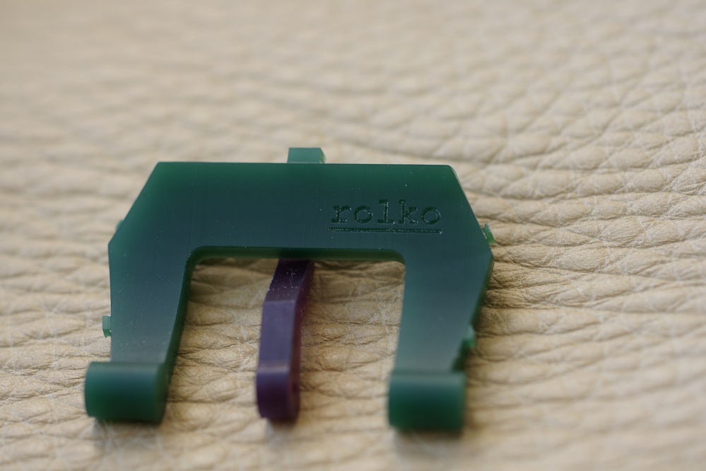

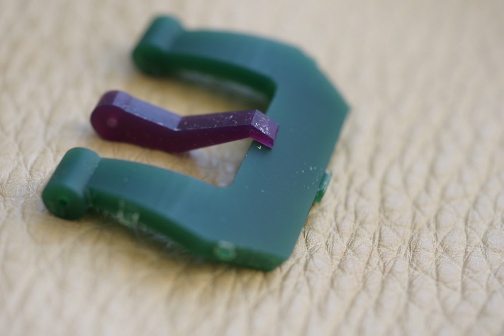

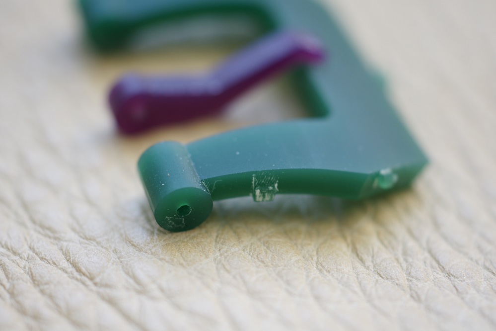

Друзья!
Решил попробовать себя в металлодизайне.
Что еще нездоровому панеристи могло прийти на ум, как сделать баклю. Получается примерно так. Бакля будет 24мм, серебряная...
Хотелось бы узнать ваше мнение, какая поверхность предпочтительна, а именно полированная, матовая или комбинированная.

проголосовал за матовую и комбинированную, но возможно варианты комбинации могут с вашими отличаться полированная у меня есть бысто пришла в непотребный вид. все таки бакля больше подвержена износу, особенно для застольных пользователей
и еще для справки, может пригодится. Рэей делает бакли из стерлингового (ух словцо) серебра и не использует винтовые штифты, объясняя мягкостью металла и непрактичностью резьбового соединения.

А что такое стерлинговое серебро?
Мастера, которые будут отливать бакли, рекомендуют понизить пробу до 800 для упрочнения. На счет резьбы - не знаю пока. Буду советоваться. Вообще-то я предполагал делать увеличенный диаметр шпильки - 2мм вместо 1,5мм.

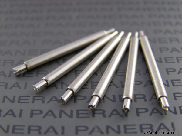

Я за мат, хотя любой финиш серебра на руке со временем приобретет совсем другой оттенок.
А вот винты для серебра не годятся ИМХО, либо поставил один раз на любимый страп и забыл.
Нужно использовать спринги, можно с имитацией винта.
http://www.watchobsession.co.uk/shop...rs-pi-497.html

У моей бакли диаметр имитации оси (бобышки) 6мм. Приходит пока идея намертво вкрутить в одну из бобышек стальной цилиндр 3,5 - 4мм с внутренней резьбой, а уж в него вкручивать шпильки.
Подпружиненные оси почему-то не нравятся, может быть я чего-то не улавливаю.

На мой взгляд в бакле нужна выемка под язычек и он(язычек должен быть более широний и потоньше, чтоб ближе к родным. Хотя могут быть и под круглое отверстие( свой шарм и производитель). Т.е. может не останавливаться на одном варианте(язычка), а два уже перекрывают запросы аудитории в два раза больше!?
И почему лого на обороте? Изделе Ваше, Вам и банковать! Добавте изюма, не стесняйтесь! Если завтра этот бизнес Вам будет интересно развивать, об имени надо думать сейчас, продвигайте.
