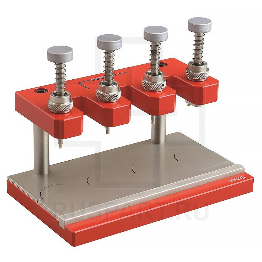

Здравствуйте. Есть у кого-нибудь установщик стрелок BERGEON 8935? Нужна ваша помощь.
Купил недавно потанс для установки стрелок HOROTEC MSA05.050. Хочу поменять насадки на те что от Bergeon. Но не знаю подойдут ли по размеру.
Размеры:
Резьба диаметр — 2.95мм.
Стержень диаметр — 3.96мм
Можете измерить свою насадку и сказать размеры.
Заранее спасибо.

Лучше сразу заменить эти насадки на пластиковые. Металлические стрелки царапают. Выточить эти насадки несложно, точности особой не требуется.

Это не металл. Это PEEK (Полиэфирэфиркетон) (более прочные, более устойчивые к влаге и химикатам).
Хочу заменить их на из такого же материала, но другого размера насадки.
