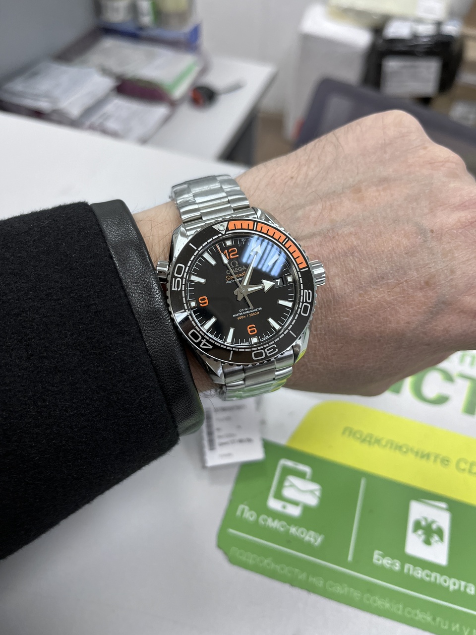

Omega не оригинал
Подделка или нет за 130 тыс от магазина 585 золотой?

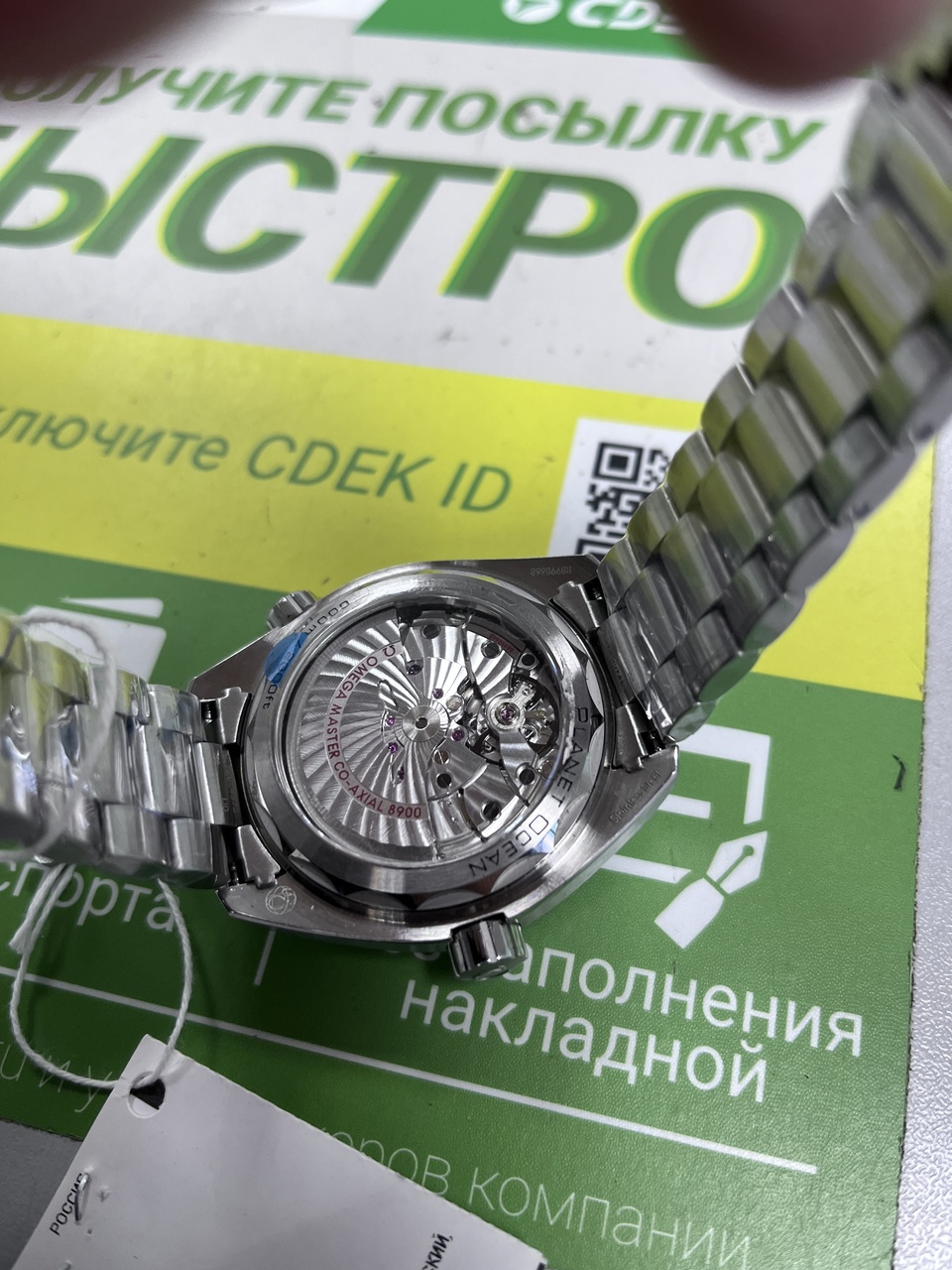

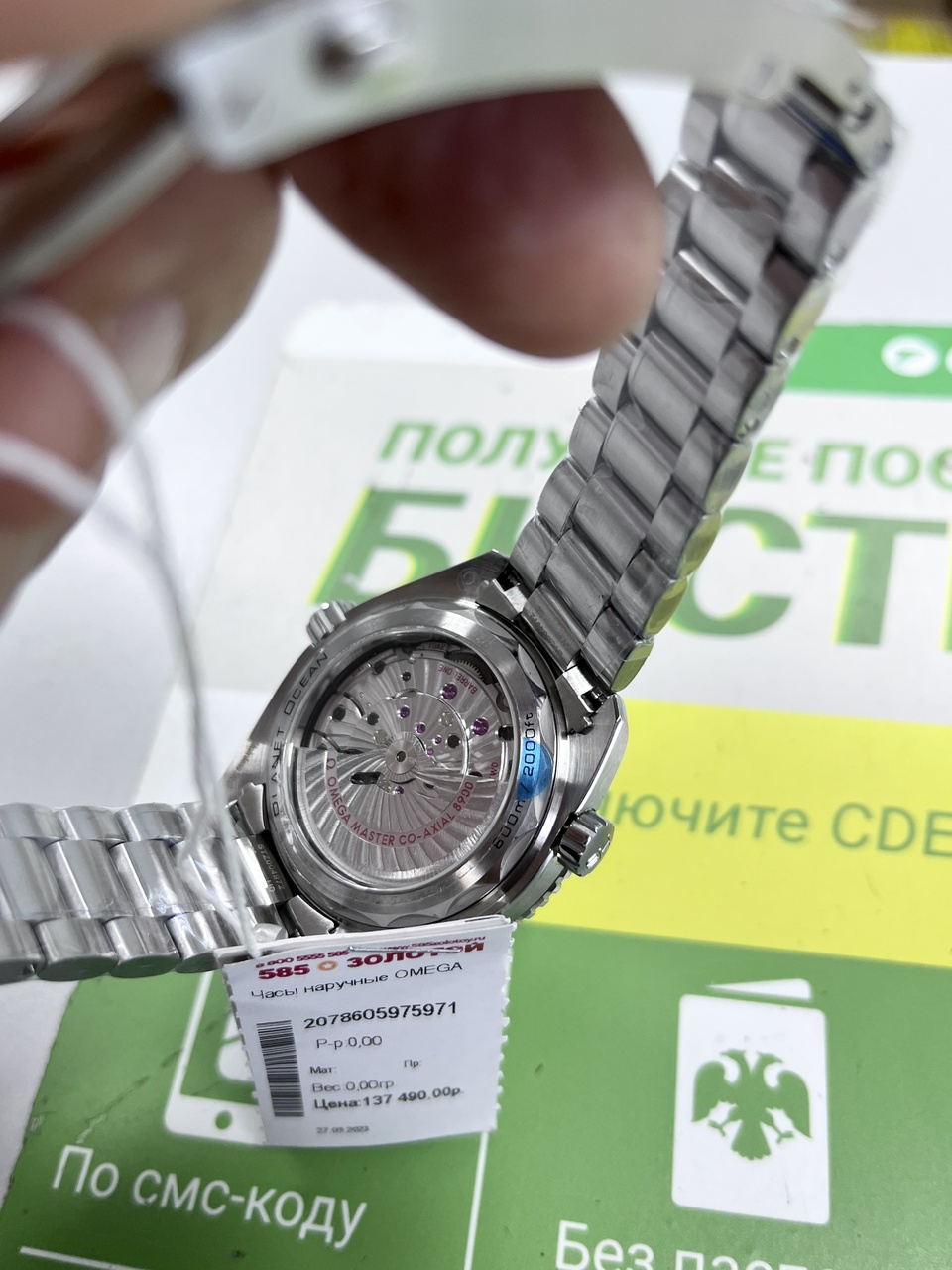

Ротор самое интересное закрывает невзначай.
Ну и не может же оригинал столько стоить, в 585 не дед мороз работает.
Подделки похожие столько и стоят.
P.S. Ну и шрифты, шрифты.

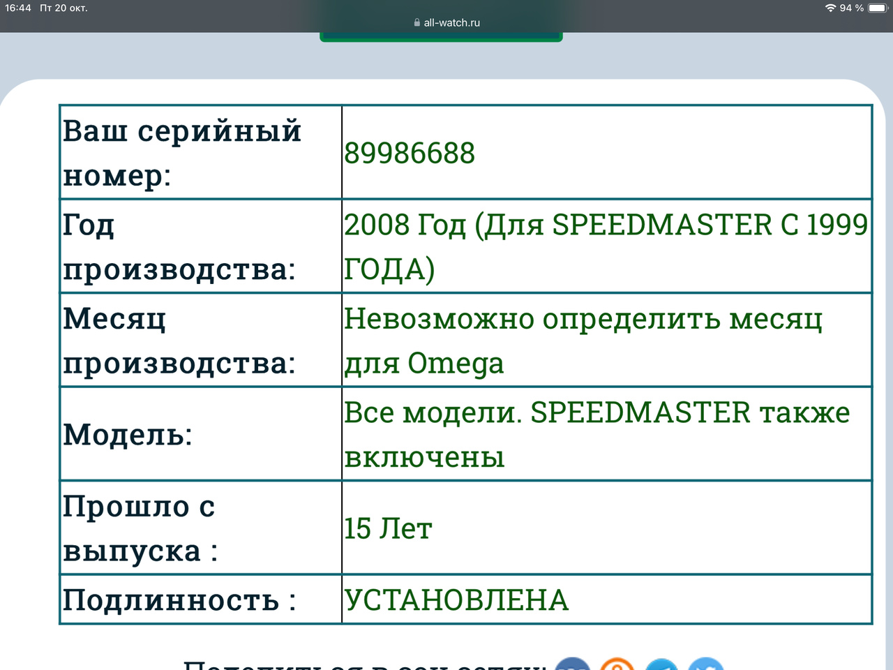

Номер показал что их 15 лет назад сделали

Ерунда какая-то. Мастер-хронометр коаксиальный в руках на первом фото, а коробка от пластмассово-кварцевой поделки (типо агломерации) Свотч-Омега Спайс Миссион на втором фото...
Сообщение от ALEKSEI2019 Посмотреть сообщение
Это хрень собачья, а не сайт для проверки. Узел баланса покажите.

А вот и узел баланса. Всё немного предсказуемо.

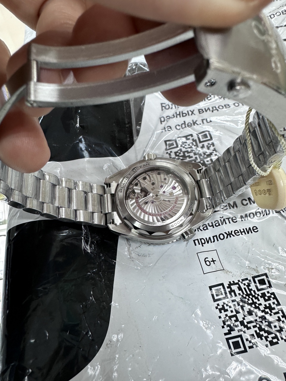

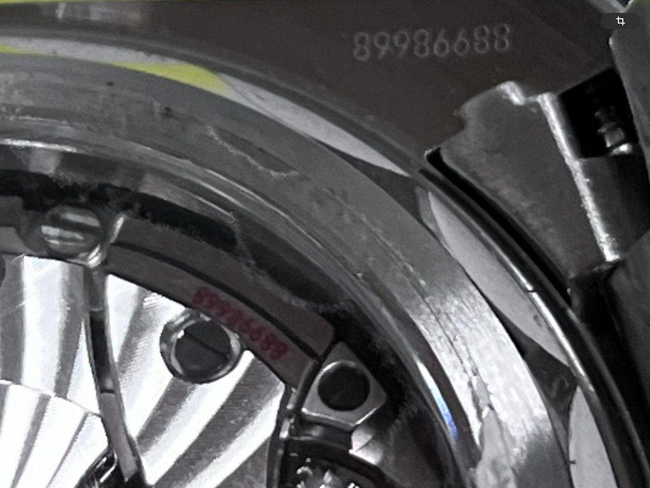

Вот вторые часы с коробкой но без документов

А, тогда другое дело! Это фуфел...

Фуфлогоны с этого сайта всегда скрины присылают! Мол - смотрите, часы прошли проверку на оригинальность!

Вас не смутило, что оба варианта с одним и тем же серийным номером?
Не парьтесь. Оба варианта подделка. У оригиналов на узле баланса нет градусника регулировки точности хода. Только выкачки.
