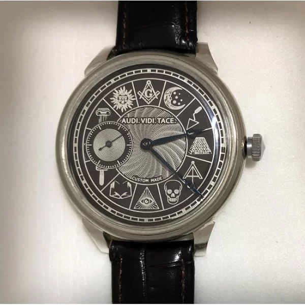

Помогите, пожалуйста, определить примерный год выпуска вот этих часов. Пока что часов на руках нет, поэтому не могу сделать более качественные фотографии

Странно, попробую ещё раз по другому добавить.

часы из 80-х. циферблат и корпус самодельные (в смысле, не заводские). обычно с наручным корпусом в наборе зав головка соответствующая, тут оставили от карманного варианта.

я бы отнес механизм к 70-м годам. Крепление коронного колеса - еще двумя винтами (на более поздних - одним винтом с левой резьбой, см фото). И градусник длинный. В 80-е годы градусник стал коротким
корпус - не заводской. О нем нечего добавить

70 годы .
