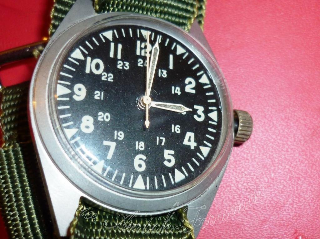

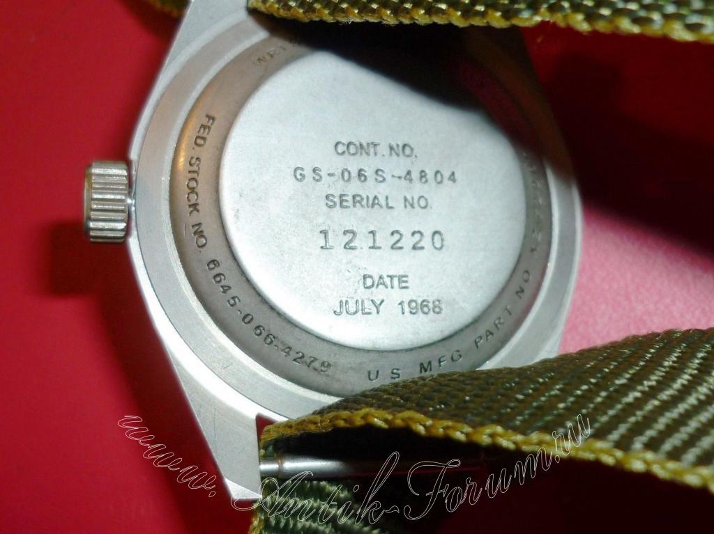

добрый. вопрос с фото свистнул на одном форуме. не может хозяин открыть часы. в принципе, я посоветовал, или откручивать крышку или, рант со стеклом...
если у кого, Коллеги, есть свежие мысли, напишите??
спасибо.
поправил...

ИМХО хлопушка сзади

Сообщение от HooliganSpb Посмотреть сообщение
ИМХО хлопушка сзади
И неспецом прикрыта.

Никакая это не хлопушка. Открывается сверху путём поднятия стекла.
------- ДОБАВЛЕНО ЧЕРЕЗ 23 МИН --------
вот что "вскрытие" должно показать:

явно монокок сверху пендосы разбираются.

понял, Коллеги, спасибо!!!

Маленькая деталь - заводной вал состоит из двух частей. Перед тем как вынуть механизм из корпуса, необходимо повернуть вал прорезью вверх и затем поднимать механизм.
