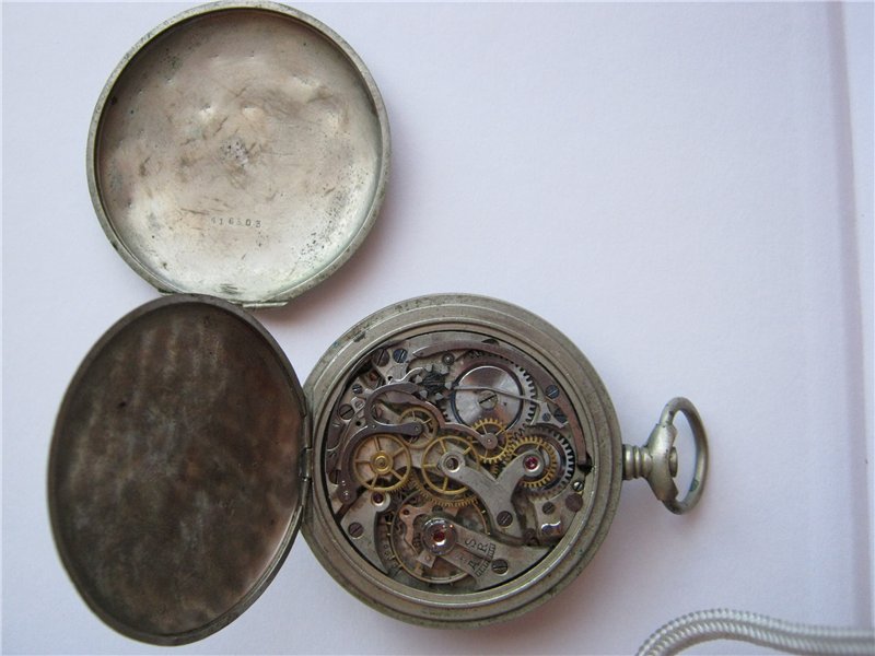

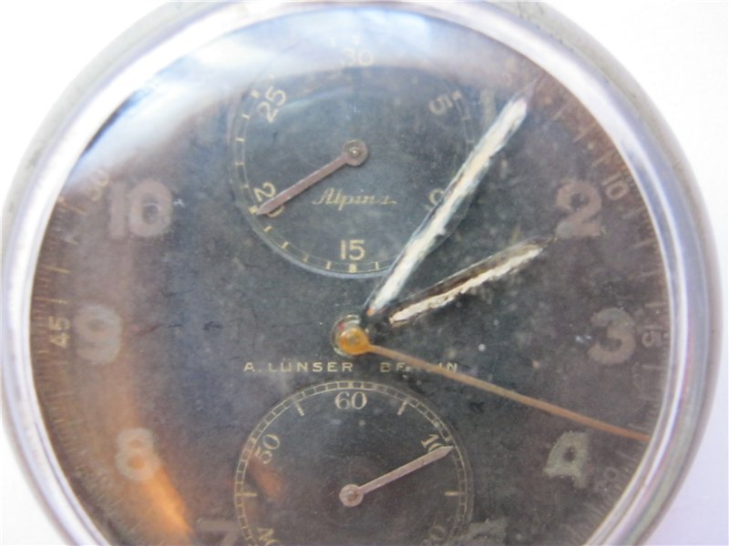

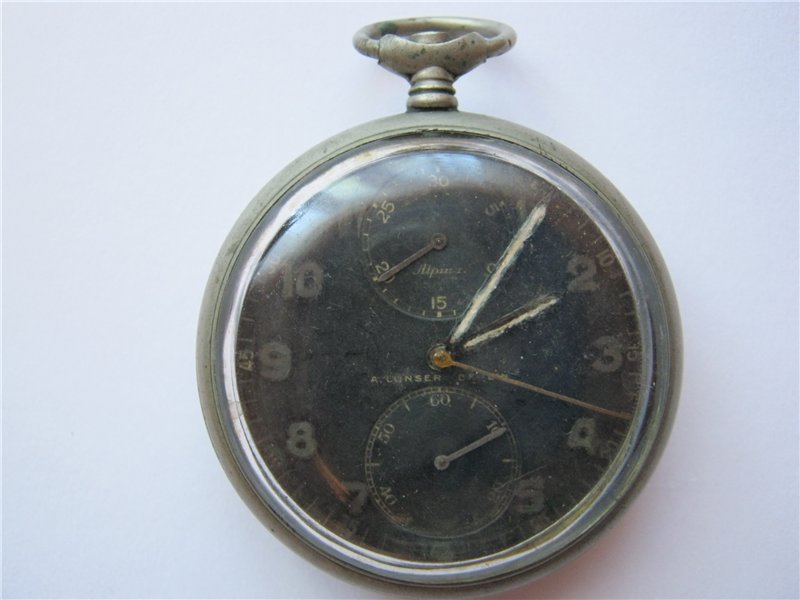

Карманные часы Alpina A. Lunser Berlin
Здравствуйте. Подскажите информацию по данным часам.
Приблизительный год выпуска?
Где производились?
Материал корпуса?
Имеет ли смысл реставрация и вообще возможна ли она?
Заранее Всем спасибо.

карманный хрон,с 30 мин. накопителем, в военном исполнении,и по военному заказу возможно,военные тема не моя,производитель швейцария,корпус наверное никель,30-40 г. 20 века,реставрация возможна ,но чрезвычайно дорогая,дороже,чем будут стоить часы после нее.часы радиоактивные,СТЕКЛО НЕ СНИМАТЬ,

жаль, что сильно уставшие.

Их по-ходу вообще открывать не стоило без дозиметра!

часы хорошие не частые, но ремонт дороговат, но я бы восстановил.

в хроне на вскидку не хватает 3 рычагов, 1 винта поддерживающего, камня не считая того что ещё сам мех надо глядеть

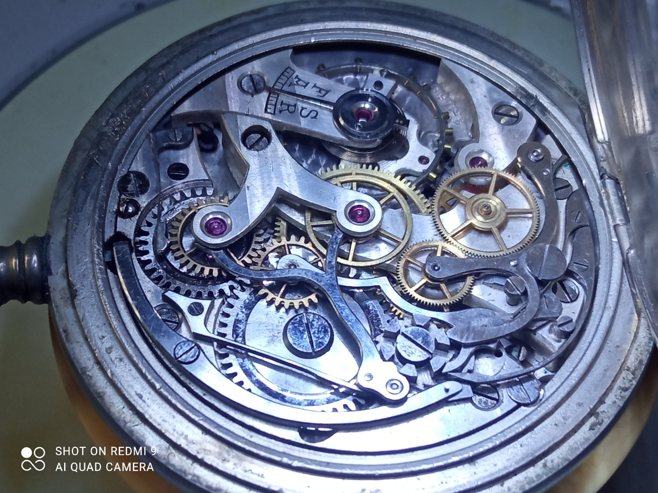

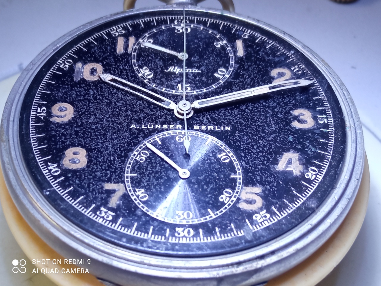

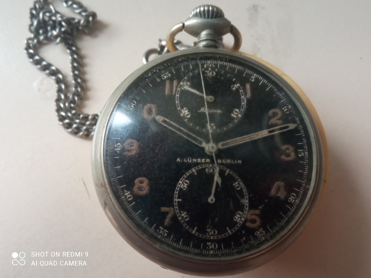

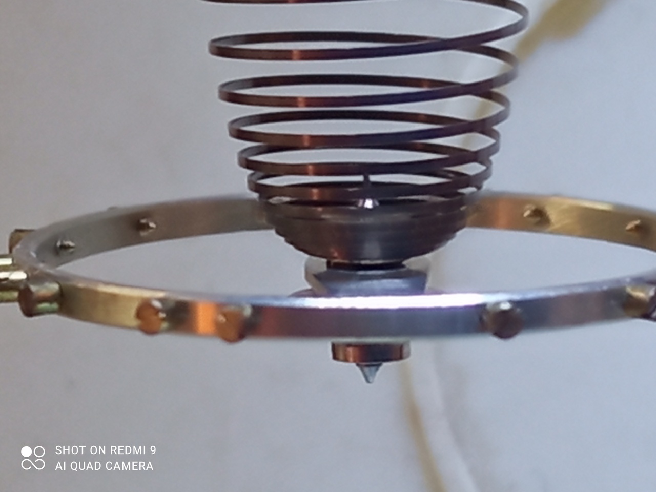

на Форуме, это стало каким то фетишем)) писАть про стрелки, метки со светомассой и особенно про "часы радиоактивные, СТЕКЛО НЕ СНИМАТЬ")))
в рот тащить не нужно и пальцы облизывать)) все будет хорошо)) проверено!!
но адепты, до сих пор пишут про межгалактические земеры радиации))...
есть такие. недавно выудил из лет истории) нужно делать...
