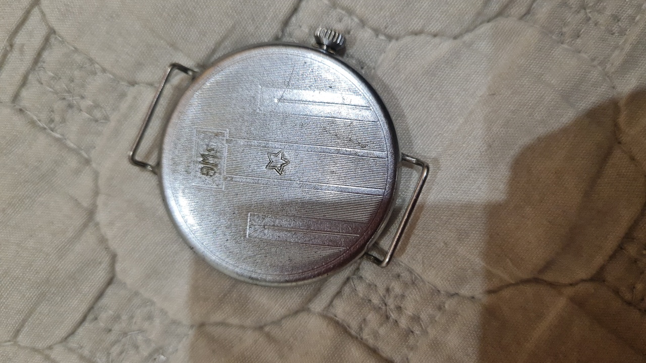

Помогите, пожалуйста, определить год выпуска часов.
На задней крышке есть гравировка За отличные показатели в учёбе. Командир вч 18867 1957 или 1954 год.

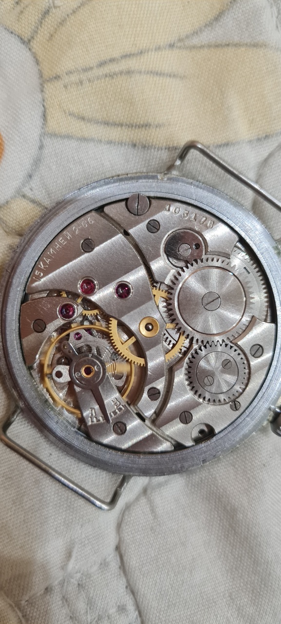

Сообщение от Svetlanna Посмотреть сообщение
Механизм февраль 66 судя по маркировке.
Часы новодел сувенирный

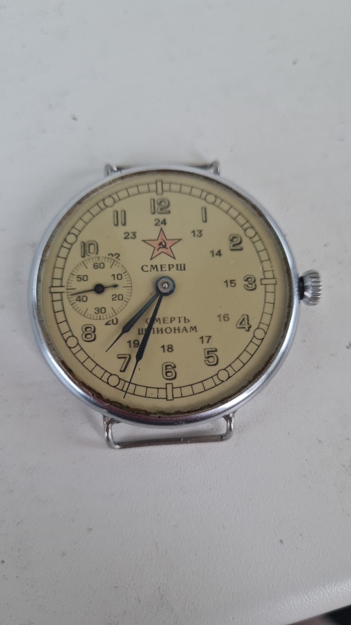

Ещё фото
Задняя крышка - единственное, что осталось от оригинальных часов.
Корпус - переделка из карманных.
Циферблат - сувенирный новодел.
Механизм 1966 года, как уже сообщили.

так же оригинальный механизм), выпущенный во 2 квартале 66 года (2-66) да, механизм часов Молния...

Кстати если убрать звезды со шпионами(заменить) с цифера,то получится нормальный марьяжик, кому то такие нравятся.
