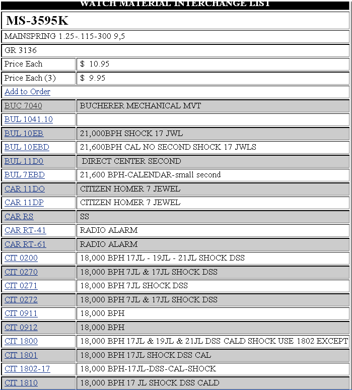

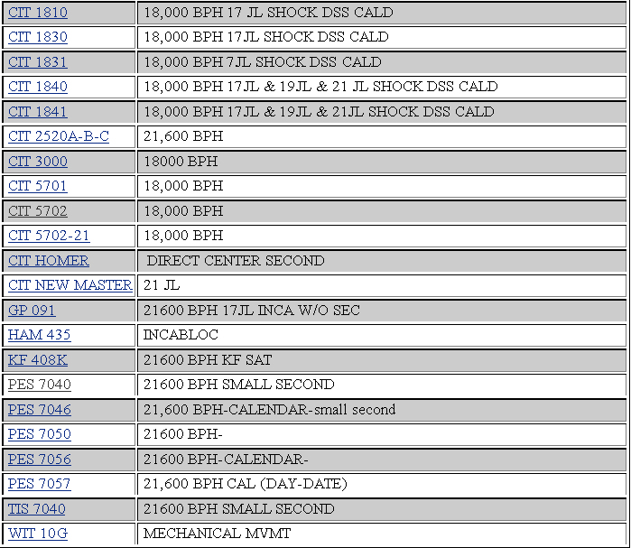

Здравствуйте.
Попался Maurice Lacroix c калибром Ml 93 со сломаной заводной пружиной. По моим поискам в нете определил-что это Peseux 7046. Что это за Peseux? По одним данным Peseux имеет отношение к Eta, но я не нашел подтверждения. Может кто-то знает. И как найти данную пружину или аналог. Заранее благодарен.
Старый 17.09.2011, 04:36
Аватар для Андрей Крукович
Регистрация: 07.04.2006
Сообщений: 9,926
Сказал(а) спасибо: 2,474
Поблагодарили 7,330 раз(а) в 3,653 сообщениях
7.30 английских фунтов
http://www.cousinsuk.com/catalog/4/176/463.aspx
Взаимозамена:

Насчет ETA - вроде базовый калибр 7001, но вот размеры пружины:
7046 - MAINSPRING 1.25-0.115-300 9,5
7001 - MAINSPRING 0.90-0.11-300 9,0
