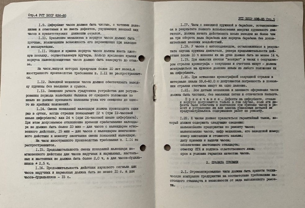

Пункт 1.14 стандарт СССР на отремонтированные часы...

Сообщение от lodochnik19721 Посмотреть сообщение
Значит всё в допуске, я спокоен. Спасибо!

Хм...Согласно этому советскому республиканскому стандарту на ОТРЕМОНТИРОВАННЫЕ часы при их заводе со спущенной пружиной барабана они должны самозапуститься после 3-х поворотов заводной головки без дополнительных внешних воздействий.
А у меня с ЧЧЗ пара НОВЫХ Командирских, которые самозапускаются в вышеприведенных условиях только после дополнительного встряхивания.Да и резерв их хода при полной заводке пружины 30 часов вместо как минимум 36!
ОТК ЧЧЗ на высоте...собдюдают действующий ГОСТ 10733-98

Кстати по ГОСТ 10733 допускается перевод календаря мгновенного действия с отличием до 15 минут от полуночи.
