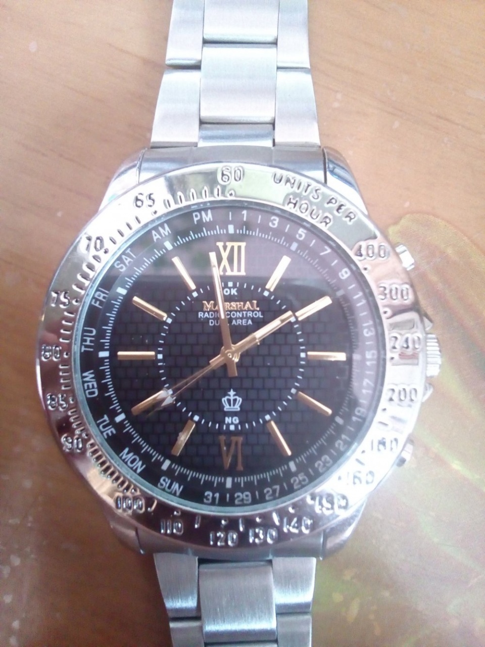

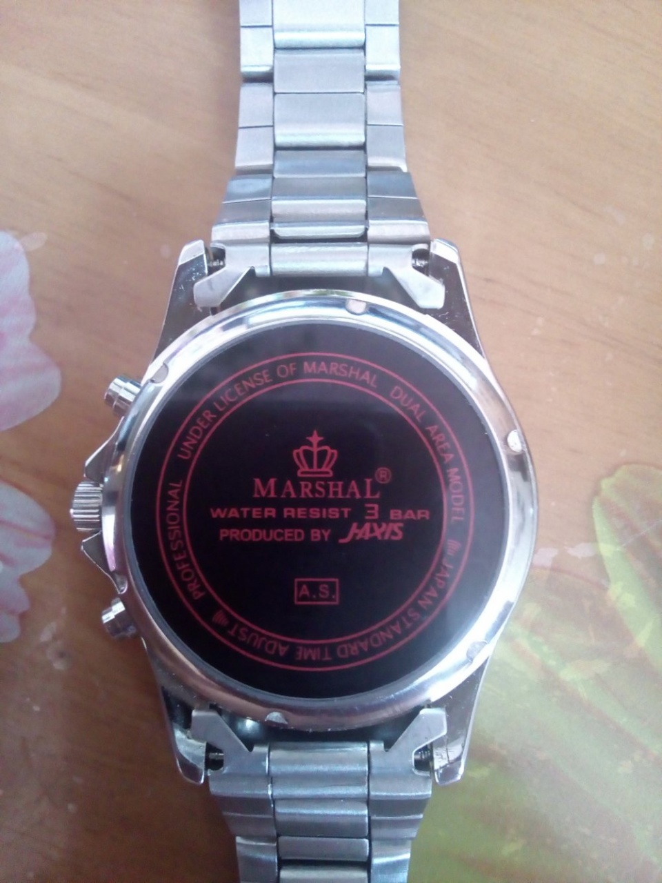

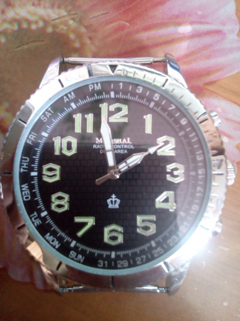

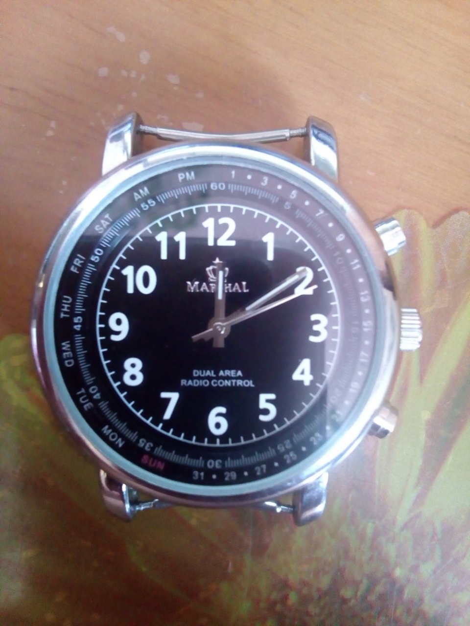

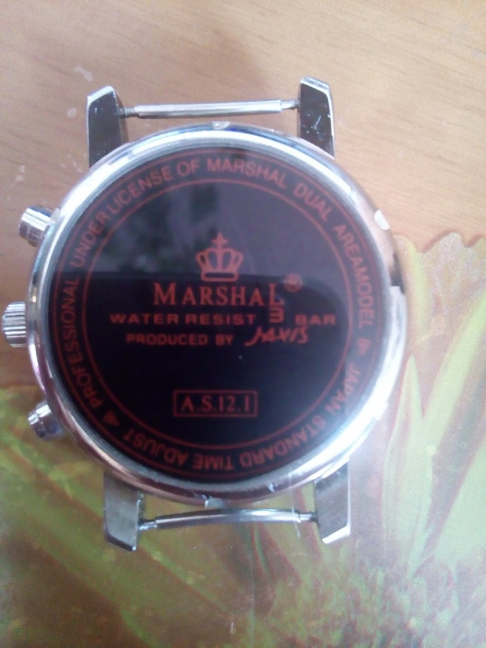

Здравствуйте уважаемые комрады. Есть трое часов J-axis Marshal, привезены из Попонии. Ближайший радиопередатчик по картам гуглы примерно 1700 км. То что смог перевести гугл с оф сайта этих часов, передатчик пашет до 1500 км. Изначально часы совсем мертвые были. Поменял батарейки - ожили. Естественно, что сигнал не ловят, ну и крутятся стрелки в поиске долго, потом останавливаются и идут спокойно без проблем. Трое суток на окне результатов не дали. Так же смутила надпись "dual area radio control", как бы это не значило, что синхронизация осуществляется ТОЛЬКО в зоне действия двух передатчиков (кстати, гугл сказал что в Попонии как раз их всего два ).
Отседава один, как и у всех, животрепещущий вопрос:"Как, мать их за ногу, настраивать эти часы вручную?"
Фоты прилагаюццо.
Если не в ту тему написал - перекиньте. Я впервой у вас =) Всем добра, одмину - печенек =)
Совсем забыл написать что часы с автокоррекцией по радиоканалу...

у меня citizen на Камчатке ловит сигнал с Японских вышек 1 раз в 2-3 дня, хотя это еще дальше. попробуйте JJY_Simulator скачать и через наушники на max громкости синхронизация должна пройти, там как раз выставляется и время и дата. Опять же с citizen синхронизация прошла, правда не с 1 попытки (разворачивал часы по разному, чтобы приемник оказался ближе к динамику, накрывал подушкой, т.к. наушники открытые и писк стоял нормальный

Спасибо, что откликнулись =) Скачал я эту программу подключил наушники и включил. Рядом часы положил. Дальше что делать? =) Пролежали пару часов - толку ноль. Что я делаю не правильно?

Доброго дня. У меня похожие, но Elgin. Брал из-за радиоконтроля и оригинального решения даты и дня решения. Пришли без инструкции (мануала). На программу не реагируют, настраивал в ручную. Идут точно, но датой и неделей не пользуюсь так как не знаю как. Если есть на ваши мануал выложите, пожалуйста.
Старый 31.08.2023, 20:52
TVV1970 TVV1970 вне форума
Регистрация: 25.08.2022
Адрес: Туапсе Россия
Сообщений: 11
Сказал(а) спасибо: 3
Я свои настраивал так. ЗГ в положение 1 и выставляем часовые стрелки.
1. ЗГ в положение 2.
2. Выставляем секундную стрелку в 0 или 30, одно нажатие 1 секунда перевод. Нажимать верхнюю кнопку.
3. Нажимаем и держим нижнюю кнопку - стрелка бежит секундная 30 секунд.
После этого головку в положение 1 или 0, через секунд 15-20 начинают ход.
У меня получилось как-то так. Надо видео по вапу но 9881635191. Виталий
