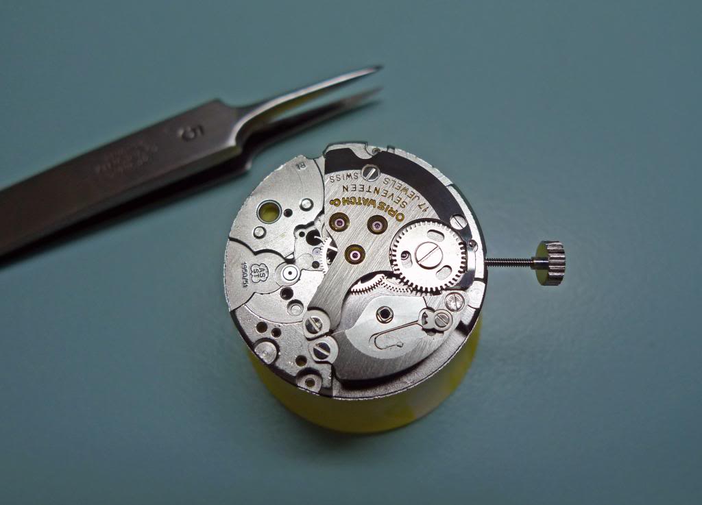

Подскажите плиз, что за клеймо на механизме? Это же не ETA? Или ETA?http://www.ranfft.de/cgi-bin/bidfun-...&2uswk&AS_1950 Адольф Шильд я так понял? До слияния в ЕТА?

Это A.Schild AS1950/51.
ps.
На клейме есть буквы ST (Standard Nouvelle Fabrique SA), из того же холдинга Ebauches SA, что и A.Schild. Думаю, авторство калибра принадлежит двум фабрикам, поскольку этот калибр имеет в щите две аббревиатуры.

Большее спасибо,всем, кто возможно случайно увидит часы с этим механизмом,настоятельно рекомендую,такой точности еще не встречал,наверное кварц хуже ходит)Или сам по себе калибр хорош,или орис его так запилил,но факт то что при любых положениях точность 0 всегда,неделя за неделей.

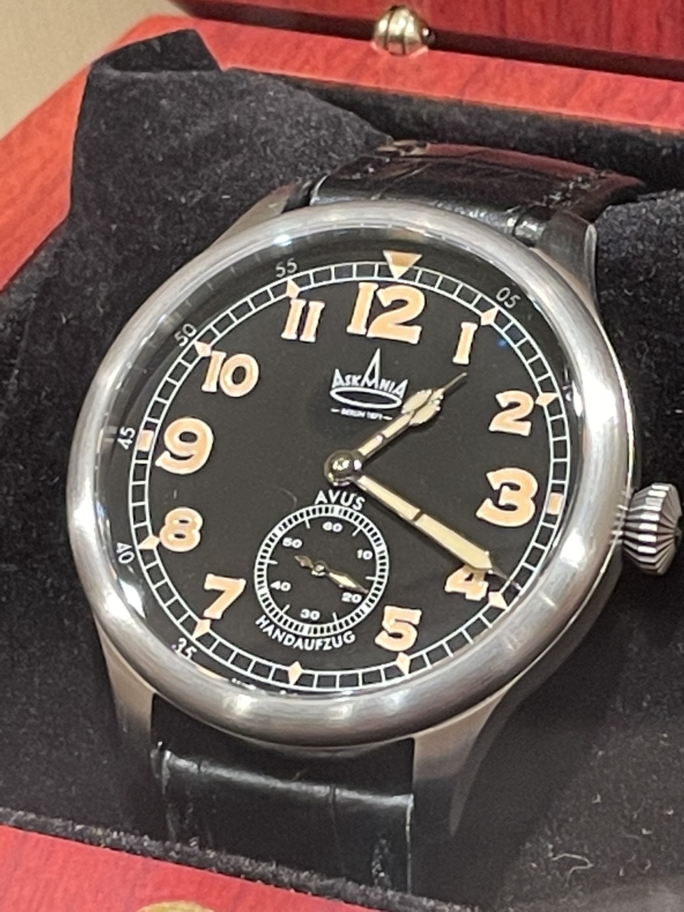

AS надежнее ETA
в часах ASKANIA
Made in Germany, гарантия 5 лет!

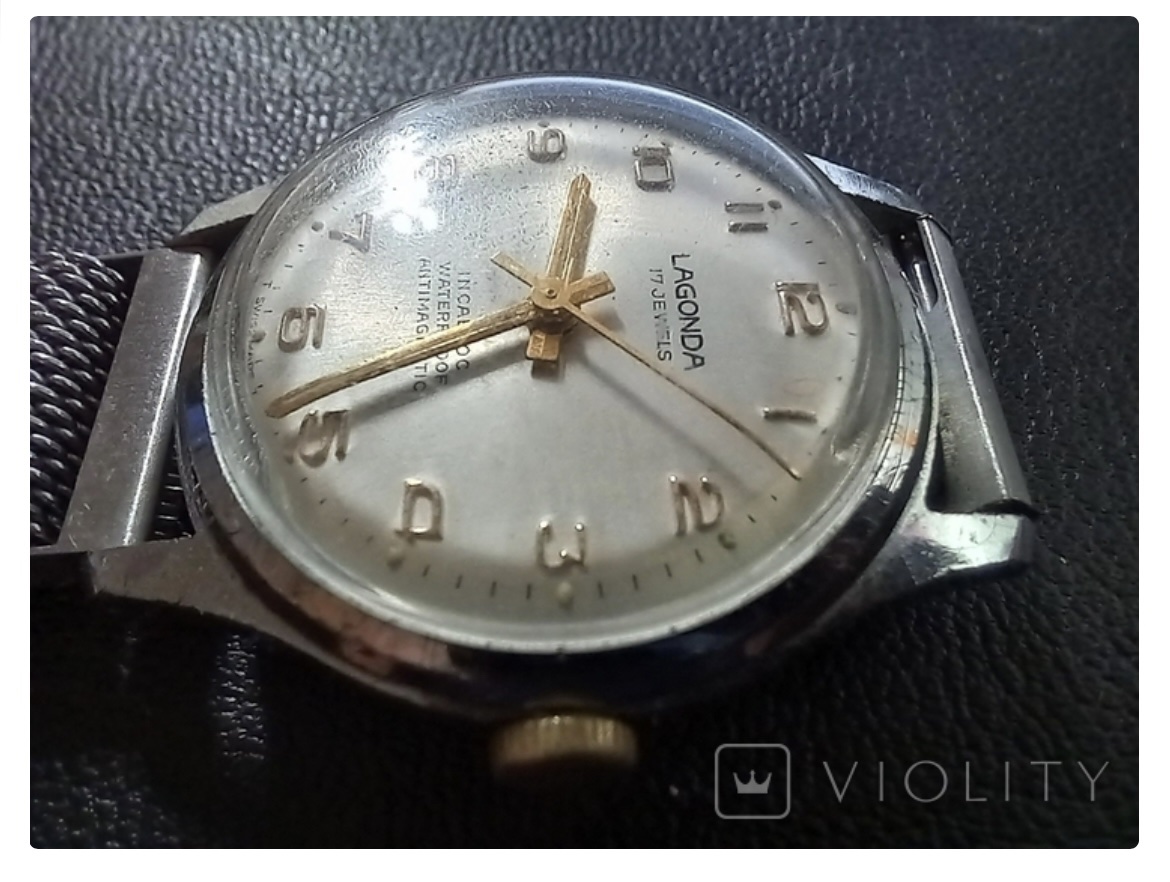

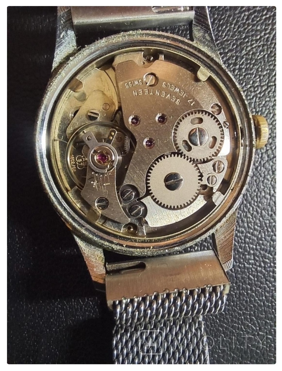

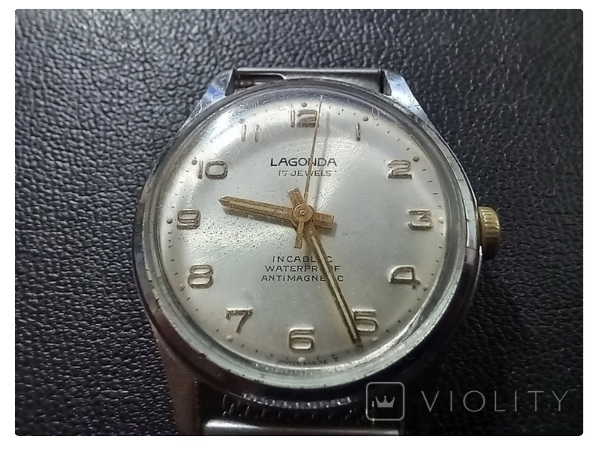

Добрый день, вчера в руки попал вот такой экземпляр. Искал в интернете почти ничего не нашел, только то, что часы экспортировались в Швецию в 50-60 годах. Если кто-то имеет какую-то информацию напишите, спасибо.

Часы на механизме AS 1802. А часов подобных в 60-е годы лепили десятки фирм в Швейцарии.
Вот ссылка на калибр:
http://www.ranfft.de/cgi-bin/bidfun-...&2uswk&AS_1802
Ничего особенного из себя не представляют, стандартная простенькая массовка.
