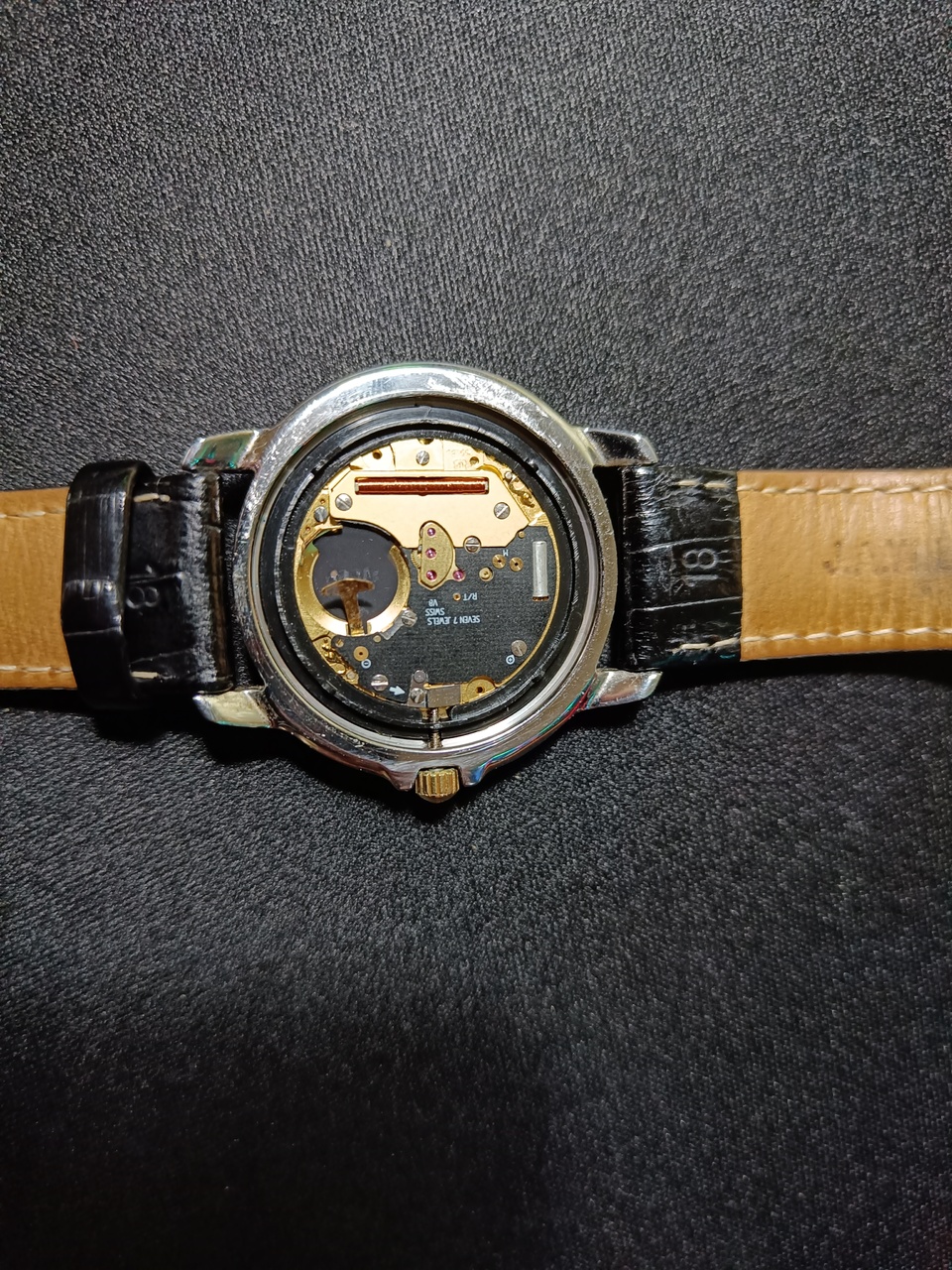

Здравствуйте форумчане, помогите ответом, где на этом механизме пресловутая кнопка для извлечения вала, боюсь ткнуть не туда...
Виновник торжества пылинка пол стеклом
Мех eta 255483

Винт по стрелке приоткрутите
