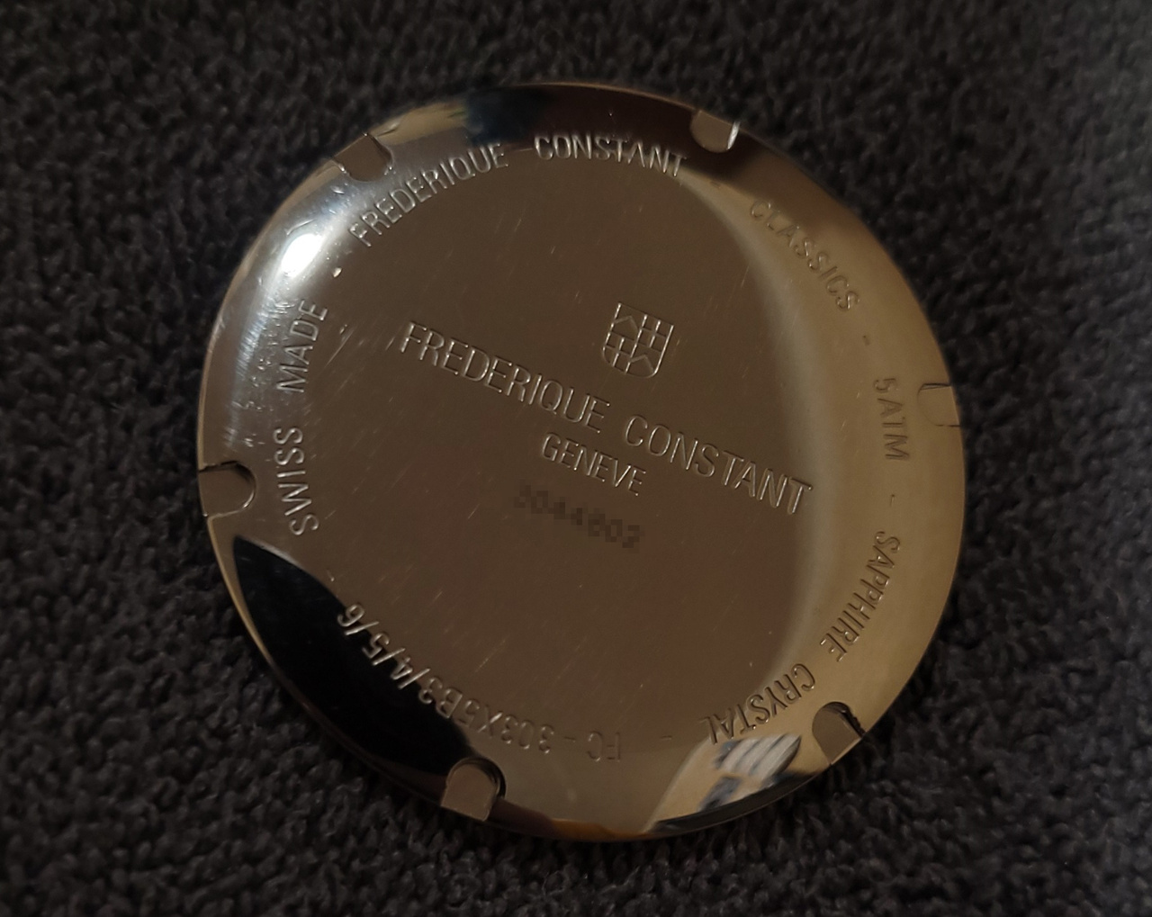

Здравствуйте.
Владею часами FREDERIQUE CONSTANT
Покупал 4 года назад в 2019
Все хорошо, но только со временем надписи на задней крышке начали отпадать, буква за буквой.
В итоге я всю краску с надписей убрал при помощи иглы от шприца, она очень легко отходила.
Подскажите пожалуйста. Какой краской можно восстановить данные надписи, и как называется эта краска ?
Заранее Благодарю !

Efcolor попробуйте

Любая автомобильная краска для подкраски подойдет, которая в маленьких бутылочках продается. Заполняете все углубления, затем даете часов восемь высохнуть и снимаете зубочисткой излишек краски на поверхности крышки. Краска во впадинах останется. Так что особо стараться не перемазать крышку не надо, излишек отвалится легко. Естественно, все должно быть в меру. Стандартный способ восстановления краски на безелях.
