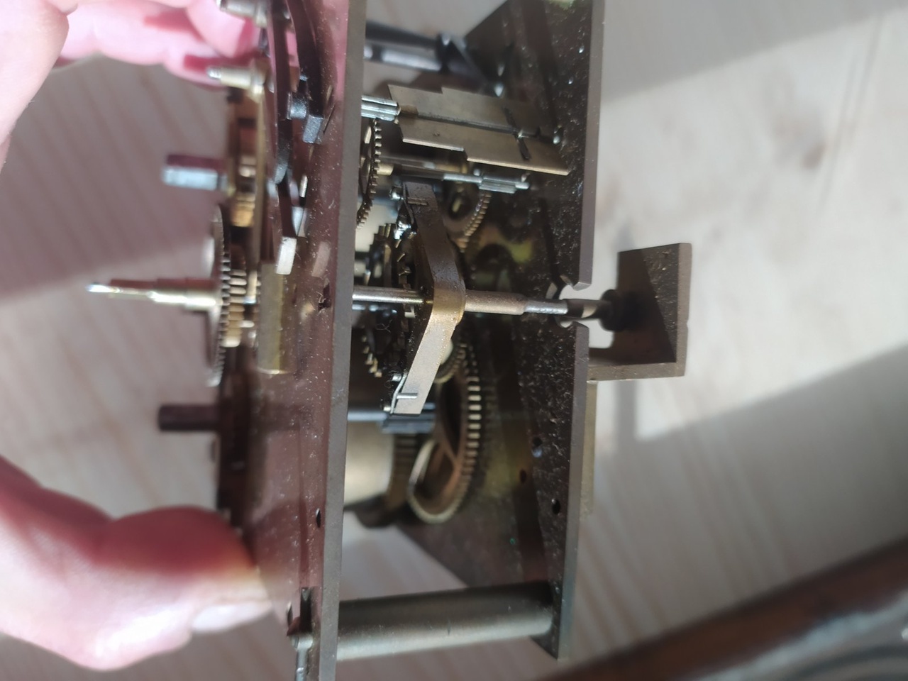

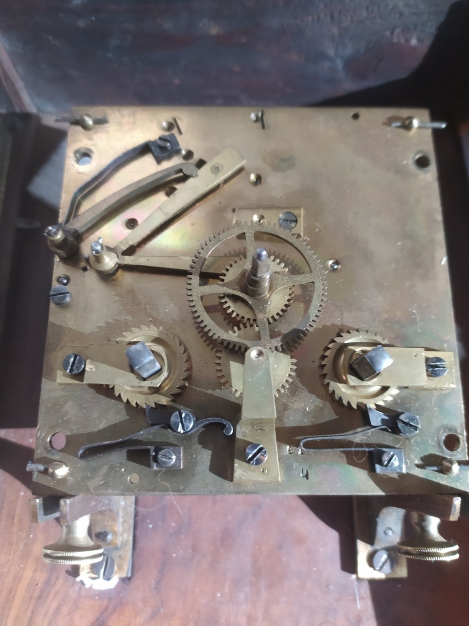

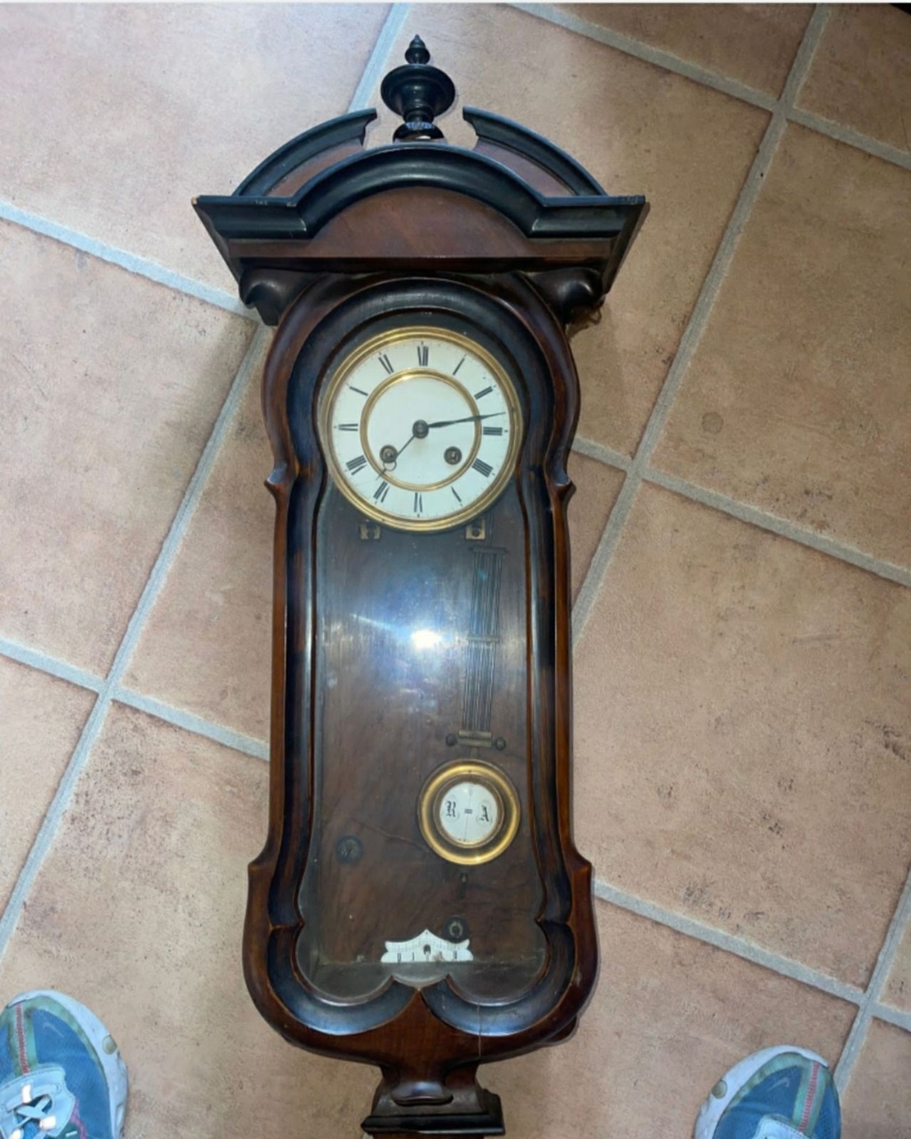

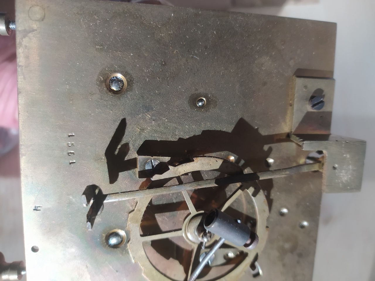

Добрый вечер. Помогите определить мастера механизма.

Сообщение от Yra1972 Посмотреть сообщение
Добрый день!
У Вас очень интересный экземпляр. Я предполагаю, что он имеет отношение к этой серии http://forum.watch.ru/showpost.php?p...7&postcount=15 и дальше есть посты, которые выводят на производителя.
К сожалению, в моей базе данных нет низких серийных номеров этого производителя.
С уважением, Татьяна

Татьяна Добрый вечер, Вы как всегда на высоте, если честно то я не совсем понял, этот механизм имеет отношение к lenzkirch, или тогда что это..
------- ДОБАВЛЕНО ЧЕРЕЗ 16 МИН --------
Просто если, Вы заметили кроштейн врезан в стенку, я и понял, что это конечно подсадной механизм для этого корпуса, только почему углубляли , я так и не понял.
Просто если, Вы заметили кронштейн врезан в стенку, я и понял, что это конечно подсадной механизм для этого корпуса, только почему углубляли , я так и не понял.
К Lenzkirch никакого отношения не имеет, в ходе обсуждения таких механизмов вышли на имя Carl Schott http://forum.watch.ru/showpost.php?p...3&postcount=22
Зачем была сделана врезка непонятно, всё в часах выглядит очень родным.
Такого кронштейна больше ни у кого не помню; возможно это была ранняя версия этого производителя.
У меня всего 6 штук до 10_000-ых номеров, т.е. портрет раннего механизма получается нечёткий.

Татьяна Добрый день, ещё раз спасибо, вот уж действительно Вы сказали, что интересный экземпляр. Так вот всетаки, каким примерно годом можно дотировать происхождения этих часов.
Добрый день! Мне видится начало 1870-ых.
