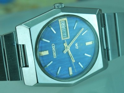

Расскажите кто знает немножко историю этих часов. Сам являюсь обладателем SEIKO LM 5606-8070, которые мне достались можно сказать по наследству. Когда-то приносил их мастеру для возможной профилактике, он открыл их, посмотрел, закрыл и сказал что ничего с ними делать не нужно, пусть идут пока идут. Добавил лишь на мой вопрос о возрасте, что часы родом из 70-х. Признаться, очень удивился, поскольку дизайн и циферблат выглядят очень красиво без налета раритетности. Позже поменял на них стекло (сказали, что поставили какое-то хрустальное) и к сожалению пришлось поменять родной браслет, т.к. была утрачена какая-то з/ч.
Кто еще до сих пор пользуется серией LM? Я правильно понимаю что эта серия была предшественником легендарной 5-ки или они существовали одновременно?
Вот фото, извиняюсь за качество, но если кому будет интересно, то заморочусь и сделаю нормальные.

В интернете нашел только такую фотографию с браслетом, как был у меня.
Эх, если бы еще где-то можно было достать такой.....
